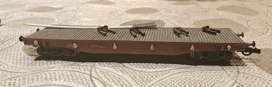

Ciao a tutti sto elaborando questo carro poz della vecchia produzione Rivarossi donatomi da capolinea che ringrazio pubblicamente , l'ho dotato di ruote e garitta ttm kit, sponde in alpacca inoltre ho provveduto ad accorciarlo correttamente eliminando la nervatura centrale che sarebbe rimasta poco veritiera, ho spianato la parte inferiore e l'ho dotata di rinforzi, ora mancano ancora gli stanti, l'invecchiamento ed altre finiture.
L'unico dubbio che rimane è sui carrelli, dalle foto in mio possesso si vedono questi carrelli coi poz con nervatura centrale mentre i poz con pianale piano e rinforzi sottostanti sono provvisti dei carrelli di altro tipo più vecchio, è corretto quello che sto realizzando oppure devo modificare i carrelli?
Ringrazio sin d'ora chiunque mi darà il proprio contributo.

Il vecchio Poz Rivarossi corrisponde al tipo 1920, che non aveva i tiranti di rinforzo nel sottocassa; i carrelli sono del tipo Pof, riprodotti in modo giocattolesco da Lima per le sue cisterne a carrelli.

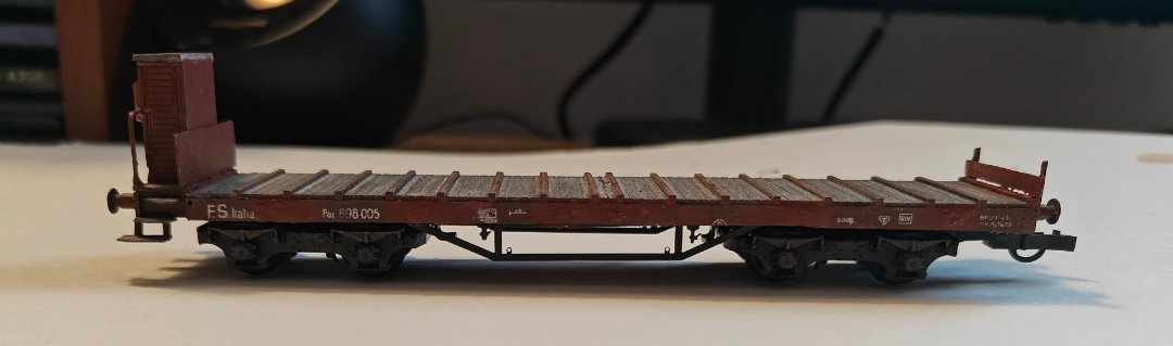

Il Poz con i tiranti nel sottocassa è invece il tipo 1906, che però ha un telaio completamente diverso da quello Rivarossi.
Riciclo una vecchia pubblicata su questo forum in altro thread.
Carro pianale Poz 1906 con garitta.jpg [ 59.5 KiB | Osservato 4498 volte ]
Qui puoi trovare l'autocostruzione mia e dell'amico Max: viewtopic.php?f=15&t=80358&p=843802&hilit=Poz+1906#p843802

Quelli riprodotti da Rivarossi ( approssimativamente ) sono carrelli Arbel detti anche "a giro" ,ed erano solamente sotto a 100 carri pianali Poz e 100 carri a sponde alte Lz ( questi ultimi poi trasformati in Poz ) costruiti in Francia nel 1907 dalle FS per esperimento , avevano la particolarità di poter ruotare di 360 gradi sotto al telaio dei carri per poter essere smistati dalle piattaforme girevoli da carro in due tempi (scollegando una leva del freno a mano presente solo sotto la garitta , i carri erano dotati di sola condotta del freno ) .
I carri avevano la sagoma delle travi del telaio atta a non interferire con le fiancate del carrello e le ruote che erano di diametro ridotto , cioè la caratteristica forma a "V" delle fiancate come riprodotta da Rivarossi piu alta al centro e ridotta in corrispondenza dei carrelli .
Con il carro così modificato non vanno bene .

Ti ringrazio per la risposta e complimenti per il tuo lavoro veramente professionale.

Ti ringrazio per l'intervento, quindi per limitare i danni dovrei asportare i tiranti e ricostruire la nervatura sotto al pianale, correggimi se sbaglio.

Dovresti togliere i tiranti inferiori e riportare la forma delle fiancate all' originale

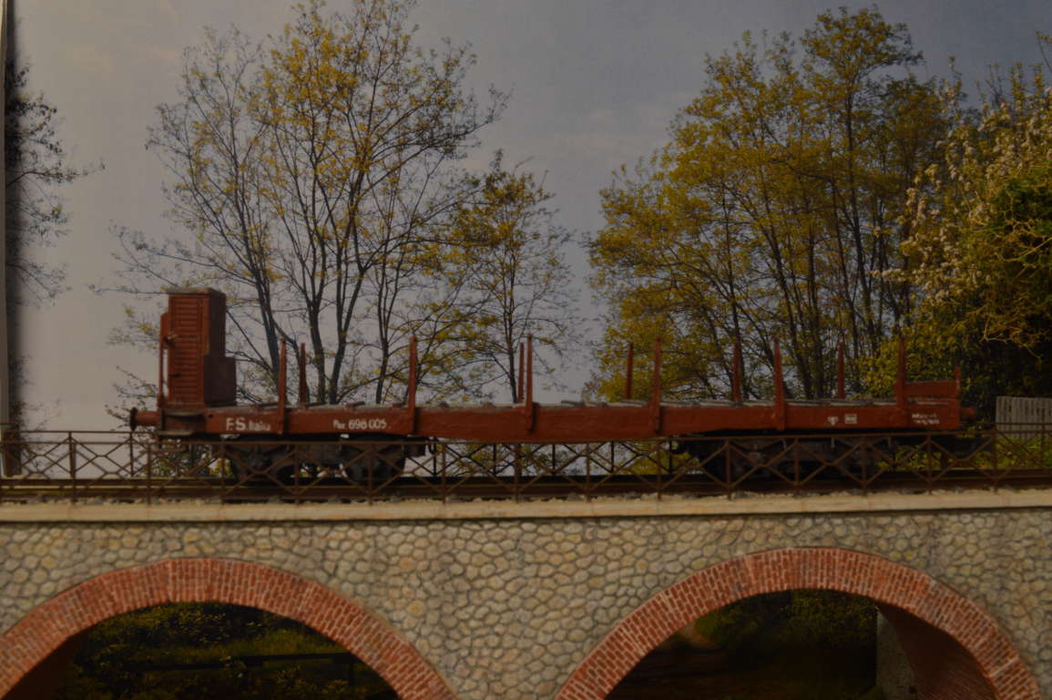

anche io elaborai un vecchio modello Rivarossi , in questo caso un Poz proveniente dalla modifica dei carri Lz che avevano la garitta rialzata , ma dalle sponde in giù erano uguali .
viewtopic.php?f=15&t=87118&hilit=carro+Poz
naturalmente essendo fuoriscala e approssimativo i carrelli non daranno l' idea di poter ruotare di 360 gradi sotto al telaio ma ce ne faremo una ragione ...

Ti ringrazio molto Giancarlo, per il momento ho provveduto a rimuovere i tiranti e sto tentando di ricreare qualcosa di simile all'originale, non sarà facile, invidio la tua abilità nel creare questi capolavori.
Ti terrò aggiornato sugli sviluppi.
