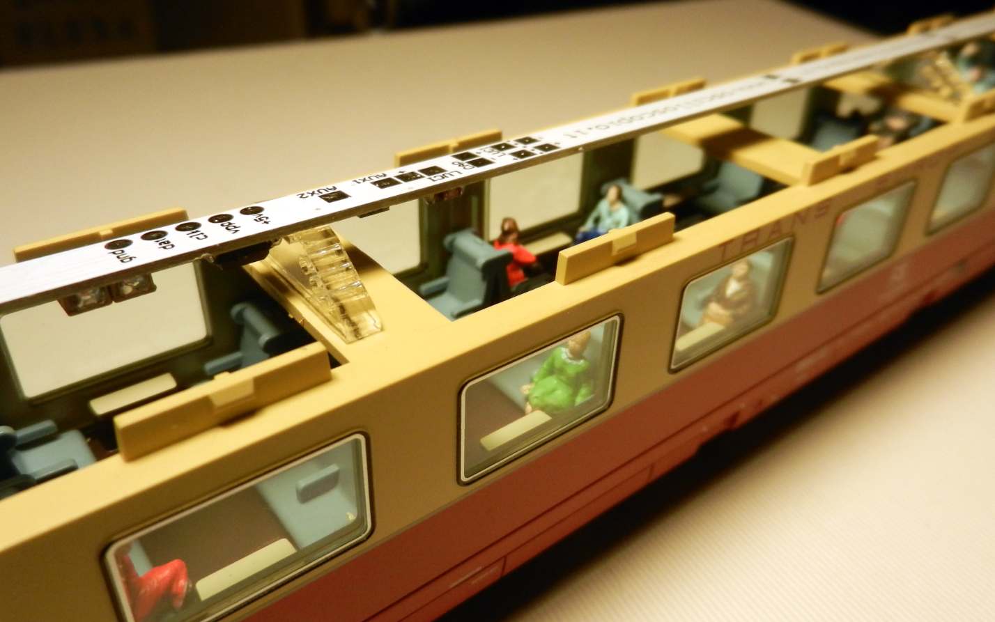

Se per digitalizzare i vagoni intendi illuminare le carrozze, l'operazione non è complicata e ha anche un costo relativamente basso (circa 10€/carrozza) + il tuo lavoro.
Si usano delle strips con i led e con un decoder che permette di assegnare un indirizzo e di accendere/spegnere l'illuminazione tramite un comando da centrale (es. MultiMAUS). Su molte strips ci sono anche un paio di uscite aggiuntive per le lanterne di coda.

Ciao, sì mi piacerebbe poter illuminare le carrozze anche, riesci a dari qualche codice/marca di riferimento per fare questo "scherzo da 10 euri ... ?
Cordialmente Alessandro
