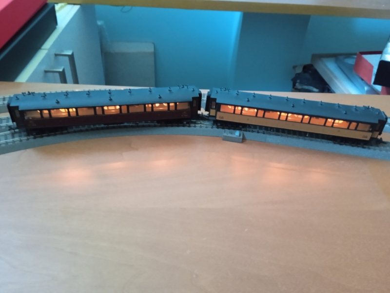

Una volta montati i cinematismi, ho verificato la circolazione con i ganci corti: i più corretti sono risultati i ganci corti Roco. Per accorciare la distanza fra i respingenti è possibile alternare le due diverse misure (una lunga ed una corta) dei supporti con attacco NEM dei meccanismi Simoba. Se si procede correttamente, mantenendo le corrette polarità nei carrelli, le carrozze rimangono con la loro illuminazione d'origine.
PLM prima e seconda classe con gancio corto e illuminazione.jpg [ 218.32 KiB | Osservato 2699 volte ]

Ottimo lavoro, minimamente invasivo ed anche relativamente economico .
