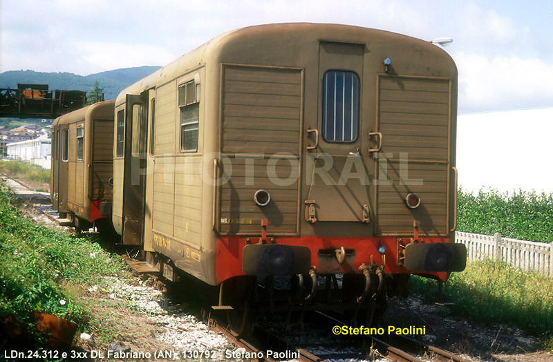

Era un carico a gravità, c'era un apposito binario alla fine del piazzale ad un livello più basso, e le loco vi si ponevano, mentre dal livello superiore, dei vagoncini su scartamento 600 mm venivano rovesciati sul tender. La struttura era di ferro, ed è visibile su alcune foto in rete. Ovviamente non si possono mettere sul forum, senza chiedere agli autori. Ma se ti fai un giro in rete, vedrai che qualcosa trovi. Cerca le foto di Paolini all' LDn24 di Fabriano.

Interessante il discorso dello scarico del carobone...non trovo la foto sul sito del Paolini...potresti mettere un link ? grazie
 Oggetto del messaggio: Re: Scambio tender 740 HRR in epoca IIIa
MessaggioInviato: lunedì 8 luglio 2024, 16:32
Nome: Alessio Andreacchio
Messaggi: 1968
Sullo sfondo qui:
1-161119191143-2213528.jpeg [ 272.89 KiB | Osservato 4734 volte ]
E in primo piano qui:
https://www.ilportaledeitreni.it/2019/11/22/267579/
Alex
