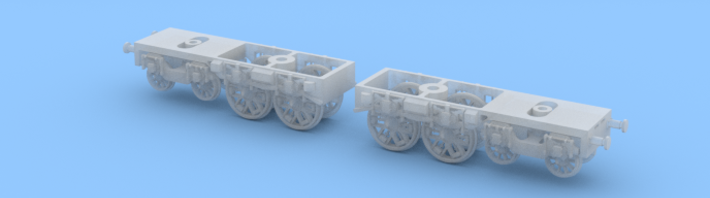

Commento file: carri, carrelli e sale di shapeways
4 - https:images4.sw-cdn.netproductpicture710x528_22827131_12692915_1522092191.png
4 - https:images4.sw-cdn.netproductpicture710x528_22827131_12692915_1522092191.png [ 119.96 KiB | Osservato 4302 volte ]
I carri, carrelli e le sale erano in un solo pezzo che consentiva l'uso immediato del modello con la rottura di piccoli fissaggi.
Le ruote erano venute benissimo e scorrevano bene nelle boccole coniche.
I carri ed i carrelli erano articolati sui rispettivi perni, che nel caso dei carri andavano a fissarsi direttamente nella cassa.
Non c'era neanche un telaio ma con un piccolo peso aggiunto alla cassa la locomotiva poteva essere trainata.

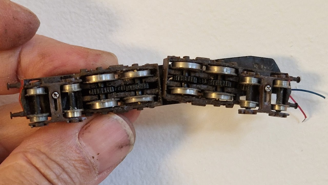

Rispetto al modello statico, ho dovuto progettare un telaio che potesse sostenere la motorizzazione e ho dovuto rivedere i carri per includere gli ingranaggi.
Ma la sfida più grande è stata realizzare i le sale motrici.

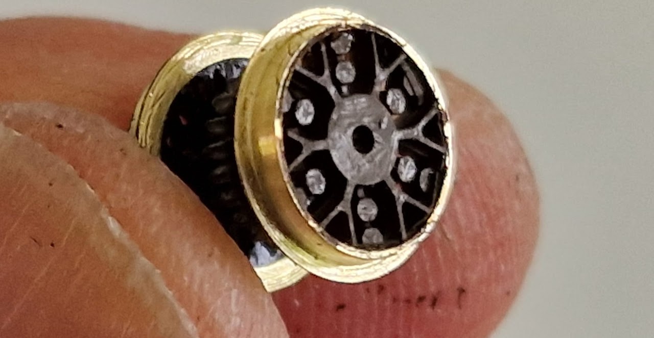

Ho realizzato un assale stampato in 3D con le due ruote, l'albero e il pignone centrale, tutto in un singolo pezzo.
Le sale hanno ricevuto cerchioni torniti in ottone, applicati usando una dima stampata in 3D.
Commento file: sala montata con ruote assale e pignone stampati in un solo pezzo in 3D e cerchioni torniti calettati

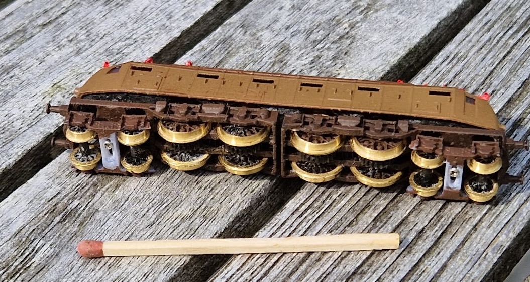

E già che tornivo i cerchi delle sale motrici, ho anche realizzato con questo metodo anche le sale montate piccole dei carrelli.
Commento file: le sale montate in posizione nei carri e carrelli
8 - media.jpg [ 279.43 KiB | Osservato 4302 volte ]
Tutti i cerchioni in ottone sono stati quindi nichelati elettroliticamente.
Commento file: sale nichelate
9 - media.jpg [ 105.86 KiB | Osservato 4302 volte ]
Per le prese di corrente ho realizzato un sistema senza saldature, fatto di due sezioni: striscianti sui carri e piazzole sulla pancia del telaio.
Sui lati del carro sono posizionati 4 striscianti a forma di croce rovesciata fabbricati in lamina di bronzo fosforoso da 0.2mm di spessore.
I bracci di ciascuna croce strisciano sui bordi di due ruote. La bgamba di ciascuna croce è piegata per formare una molla che striscia su una piazzola metallica sposta sul ventre del telaio.
Commento file: vista delle prese di corrente
10 - media.jpg [ 109.79 KiB | Osservato 4302 volte ]

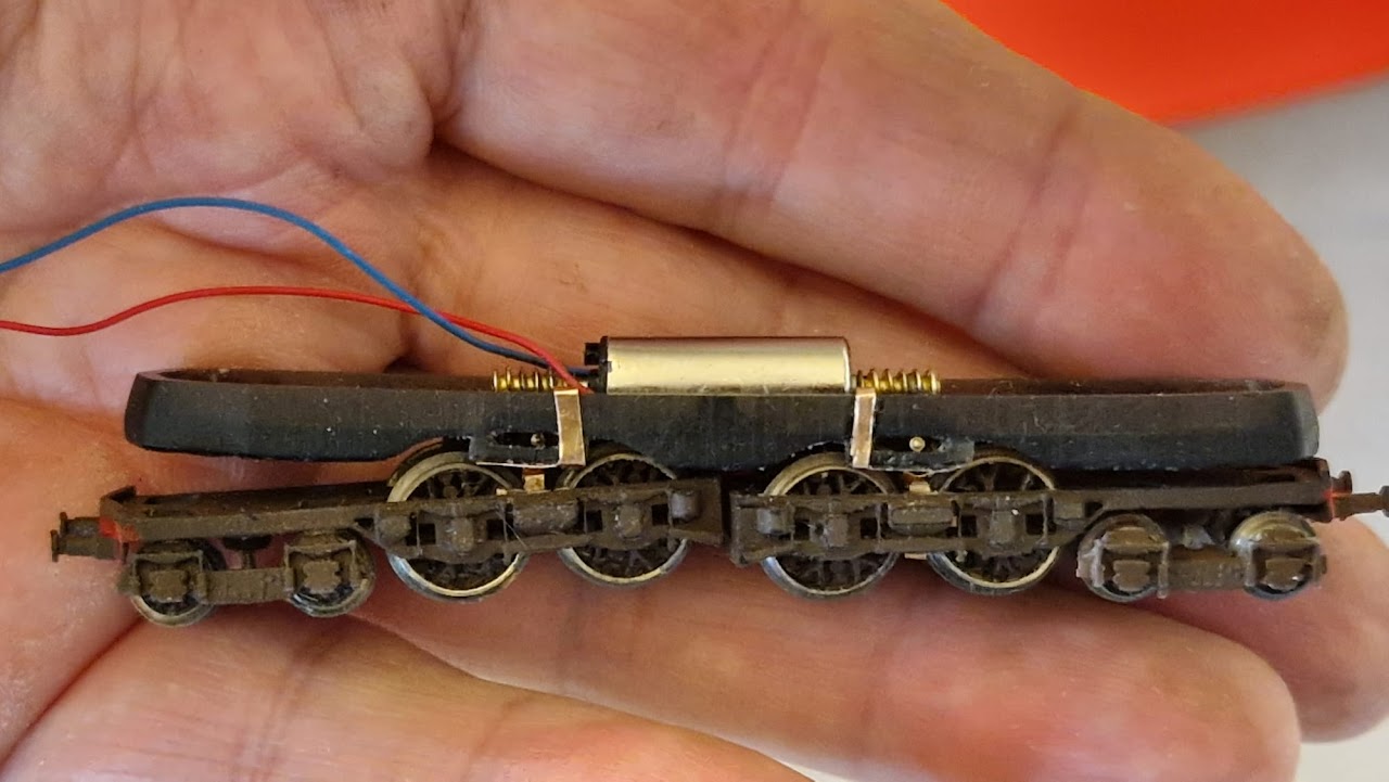

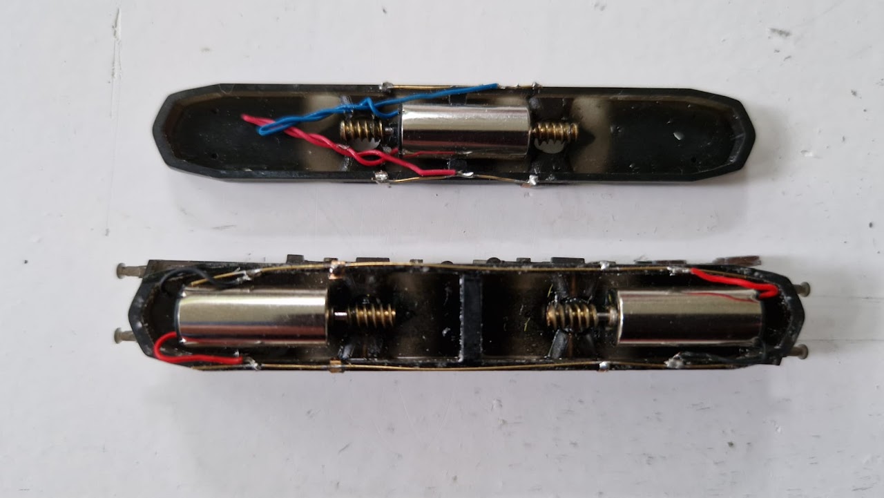

Per il telaio ho finito per realizzarne 2 diversi:
  1. uno con un singolo motore bialbero
  2. uno con due motori
Commento file: i due telai
11 - media.jpg [ 85.21 KiB | Osservato 4302 volte ]

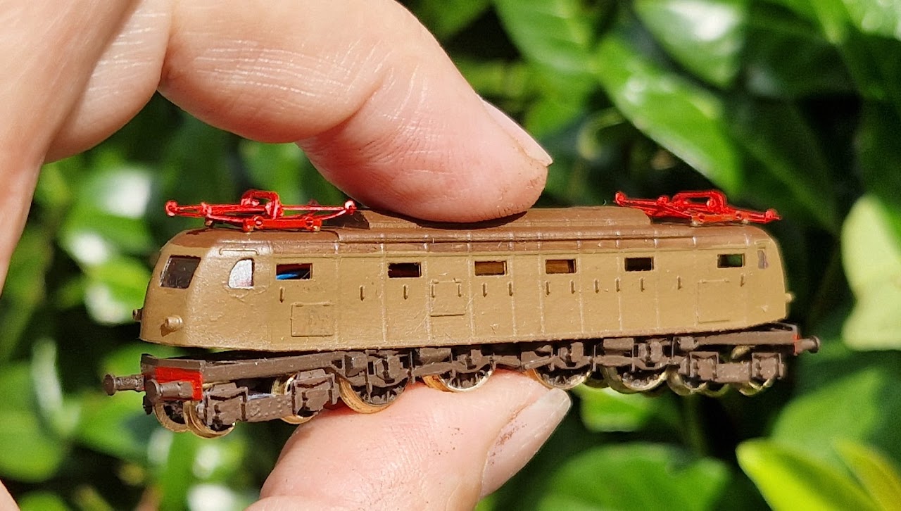

Dopo una campagna di test comparativi ho scelto quella a 2 motori per le unità di produzione.
Commento file: una dei modelli di produzione
12 - media.jpg [ 163.61 KiB | Osservato 4302 volte ]

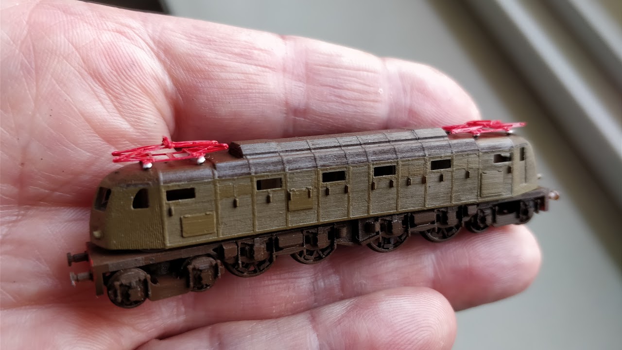

Il modello necessita ancora di ulteriori lavori: rifresatura di un paio di cerchioni che causano un piccolo traballamento avendo la flangia danneggiata, riverniciatura dei carri/carrelli/ruote che sono stati sostituiti più volte, posizionamento delle scalette elastiche, applicazione dei miei ganci magnetici, applicazione decalcomanie e infine digitalizzazione.
Come al solito c'è molto da migliorare, ma considerando il difficile rodiggio (2'Bo)(Bo2') che ricordo già nel modello Fleischmann in H0 che possedevo negli anni 60 dava grattacapi, sono soddisfatto dove sono arrivato finora.
