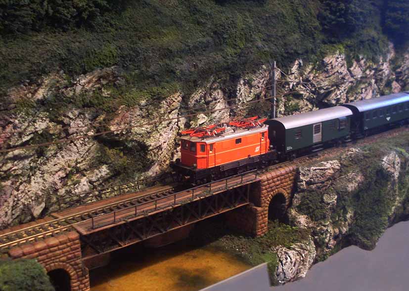

grazie a tutti. Confesso che la soluzione prospettata l'avevo ipotizzata anch'io ma di carattere sono ormai abituato a mettere sul plastico i pantografi abbassati e bloccati nelle loro linguette tradizionali. Vado d'istinto, sogno di veder correre un certo convoglio e smanio d' ansia di vedermelo correre sotto il naso. Ciapo sù, do corrente e mi godo plastico e convoglio.
Non ce la farei a fare nodi e nodini sul pantografo. Avevo pensato a curvare (riscaldando un poco) l'anima di un pezzetto interno di fibra ottica ma sono ancora a rischio magari che sul più bello mi si sganci tutto.
Confesso che mi sono ormai fatto l'abitudine.
Potrei mettere il filo con nodini se dovessi girare qualche spezzoncino di filmato, il consiglio è sempre ottimo...
