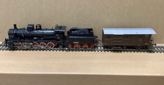

Nella mia, malgrado il buon funzionamento complessivo, si verifica il mancato rotolamento degli assi del tender.
Buongiorno,
avevo notato una frizione eccessiva degli assi su alcune boccole del tender e prima di montarli, tenendo ferme le boccole leggermente oliate, li ho fatti girare un po’ ( si possono montare su un mandrino di diametro sufficiente oppure si appoggia sul cerchione un feltro da lucidatura montato sul trapanino ) . Dopo la verniciatura ho pulito per bene gli assi da ogni traccia della medesima ed eventualmente ripetuto la procedura fino ad azzerare ogni attrito.
Do per scontati la perfetta ortogonalità dell’assemblaggio, lo scorrimento senza intoppi del molleggio e la giusta pressione dei pulsantini captacorrente che non ho modificato.
Sei riuscito a capire il perché? se vuoi postare qualche foto del modello si può provare a risolvere

Iscritto il: venerdì 30 agosto 2013, 14:55
Messaggi: 82
Beh, non sono al vostro livello…Complimenti!
Comunque credo che il mancato rotolamento dipenda dall’ esiguo giuoco tra asse e bronzina e dalla pressione dei contatti.
Non ultimo anche dal molleggio che ha una durezza eccessiva.
Ad ogni modo resta un bellissimo modello con un ottimo funzionamento.

Ecco la mia
IMG_0668.jpeg [ 41.41 KiB | Osservato 3847 volte ]
Buongiorno.
La rigidità delle molle degli assi è stata aleatoria: a parità di caratteristiche, un poche erano dure, altre più morbide. Questo fatto è stato scoperto solo molti mesi dopo la conclusione del prototipo. Ho dovuto sostituirle anche io, ed ho usato le Weinert, appunto più morbide.
Ho visto come vengono fatte le boccoline e gli assi, e mi soprenderebbe una bassa scorrevolezza (tutto può essere, comunque, e non è da escludere). Hai per caso lubrificato le parti?
Sulla durezza dei pulsantini prendi corrente, oltre a fare riferimento sulle istruzioni, dove si consiglia di snervare la molla ed eliminare il rimasuglio di tornitura, non saprei cosa altro aggiungere.
Oltre a sostituire le molle, credo sia anche utile appesantire un pò il tender, magari nella carbonaia.
Messaggi: 82
Ho risolto appesantendo il tender (quello che vede nella foto non è carbone ma pezzettini di piombo colorati di nero).
