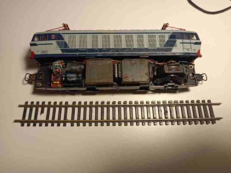

Desidero condividere la mia piccola esperienza di digitalizzazione ed elaborazione della vecchissima tigre lima, sperando sia da stimolo per altri modellisti.
Sarò contento di eventuali suggerimenti, correzioni e proposte di ottimizzazioni dai frequentatori del forum, certamente più esperti di me.
Si tratta della 002 con motore "G" comprata per poco, anche a causa di una grossolana fessura sullo spigolo frontale e della rottura dei ritegni della cassa al telaio.
L'intento è stato quello di "sporcarmi le mani" e fare esperienza.
Consultate diverse fonti, soprattutto questo forum ed i video di Andrea Picard, proprio su questo modello (https://www.youtube.com/watch?v=2NjGJ6m7UBk), ho proceduto nel modo sotto descritto.
1 La locomotiva, innanzitutto, è stata aperta, presentandosi così:
vista frontale.jpg [ 134.99 KiB | Osservato 5382 volte ]
situazione iniziale 2.jpg [ 28.06 KiB | Osservato 5382 volte ]
2 Ho dissaldato tutti i cavi presenti, eliminando il condensatore tra i due poli del motore, il diodo fanali e le lampadine ad incandescenza.

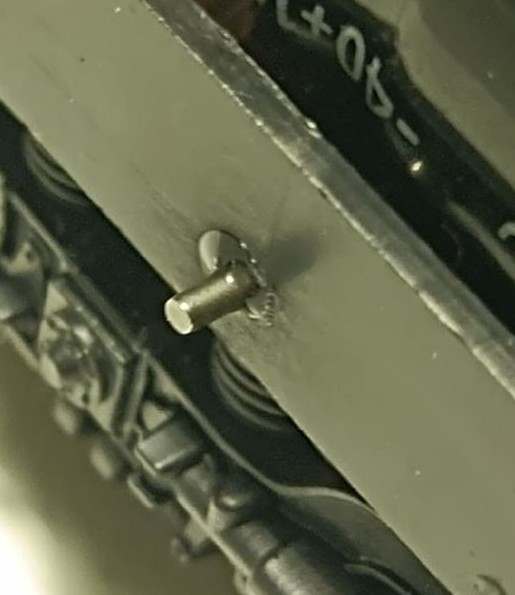

4 Ho costruito lamelle prendi corrente aggiuntive utilizzando quelle delle vecchie audio-cassette. Infatti, le piastrine commerciali in rame che ho reperito, tendevano a plasticizzarsi anche con deformazioni modeste.
Quelle specifiche avevano costi sproporzionati.
Utilizzandone di più spesse, invece, l'eccessiva rigidezza non permette lo scorrimento delle ruote.
Con pochi euro online, mi sono quindi fatto una bella scorta di audiocassette con all'interno il necessario per tutte le lamelle che voglio.
Le lamelle vengono quindi fissate con delle micro viti, sempre derivanti dalle cassette, al carrello.
È necessario fare qualche tentativo prima di trovare la giusta forma della porzione centrale da piegare, in modo da incastrarle sull carrello, senza che si torcano durante la marcia: infatti, secondo più fonti consultare, la posizione migliore per lo strisciamento è quella sul bordino, in modo da evitare che si accumuli troppa sporcizia...posizione che non favorisce la stabilità a torsione se non con un decente ritegno.

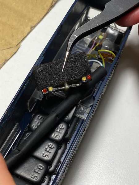

8 Della gommapiuma nera da imballaggio è stata utilizzata per mascherare l'eccessiva luce attorno i fanali e sotto al tetto, tagliandola a misura e incastrandola tra i pertugi.
La pcb luci, come anticipato, è stata fissata al tetto tramite un cubetto di Forex incollato alla cassa su cui ci si è aggrappati tramite un micro vite. Questo ha permesso di compattare gli spazi.
Le canaline nere sono necessarie per ordinare i numerosi fili, che altrimenti non permetterebbero la chiusura della cassa. Il decoder è stato infilato in una tasca di plastica.

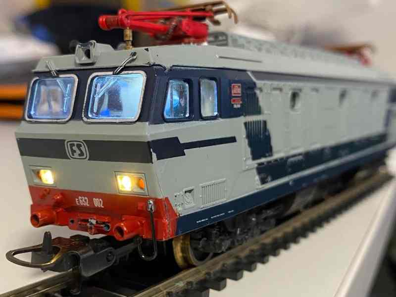

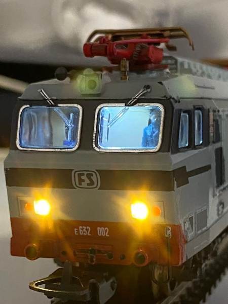

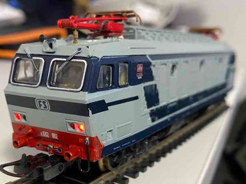

In conclusione, devo dire che la marcia è molto fluida con un minimo incredibile per un motore "G".
luci fronte.jpg [ 132.72 KiB | Osservato 5382 volte ]
luci rosse.jpg [ 29.78 KiB | Osservato 5382 volte ]

Buonasera,
a distanza di tempo ho ripreso in mano il progetto accorgendomi di questo problema: noto che le luci dei fanali frontali collegate direttamente all'uscita gialla/bianca e al blu non si spengono completamente fin tanto che non viene accesa una qualsiasi altra luce (luce medesima cabina o fari/luce cabina dall'altro lato).
Le luci dei fari della cabina collegate tramite transistor e le luci delle due cabine non presentano questo problema.
Quale potrebbe essere la causa?

Problema risolto! Per annerire un po' di più i led, ho utilizzato del colore acrilico senza attendere la completa asciugatura prima di testare il modello...Questo ha indotto, evidentemente, delle correnti parassite che facevano accendere i led.
Una volta asciugati si è sistemato tutto:
4c.jpg [ 28.93 KiB | Osservato 880 volte ]
1c.jpg [ 29.71 KiB | Osservato 880 volte ]
2c.jpg [ 29.01 KiB | Osservato 880 volte ]
3c.jpg [ 28.89 KiB | Osservato 880 volte ]
Il riverbero è più un effetto della foto: a occhio nudo non si nota alcuna "interferenza" tra la luce rossa e gialla.
Inoltre, ho iniziato a sistemare la parte estetica. Mi sono occupato innanzitutto di poter chiudere il modello: i pioli in plastica che andavano ad inserirsi tra telaio e cassa erano rotti.
Ho provveduto a sostituirli con degli spinotti metallici, inseriti praticando un forellino con una punta fine sulla cassa in plastica ed incollandoli con della colla cianoacrilica. La cassa si apre e si chiude agevolmente usando una tessera telefonica.
Anche questi pioli metallici, come le lamelle prendicorrente, derivano dalle vecchie audiocassette e hanno il diametro adatto allo scopo.
5c.jpg [ 21.41 KiB | Osservato 880 volte ]
6c.jpg [ 28.2 KiB | Osservato 880 volte ]
7c.jpg [ 29.87 KiB | Osservato 880 volte ]
