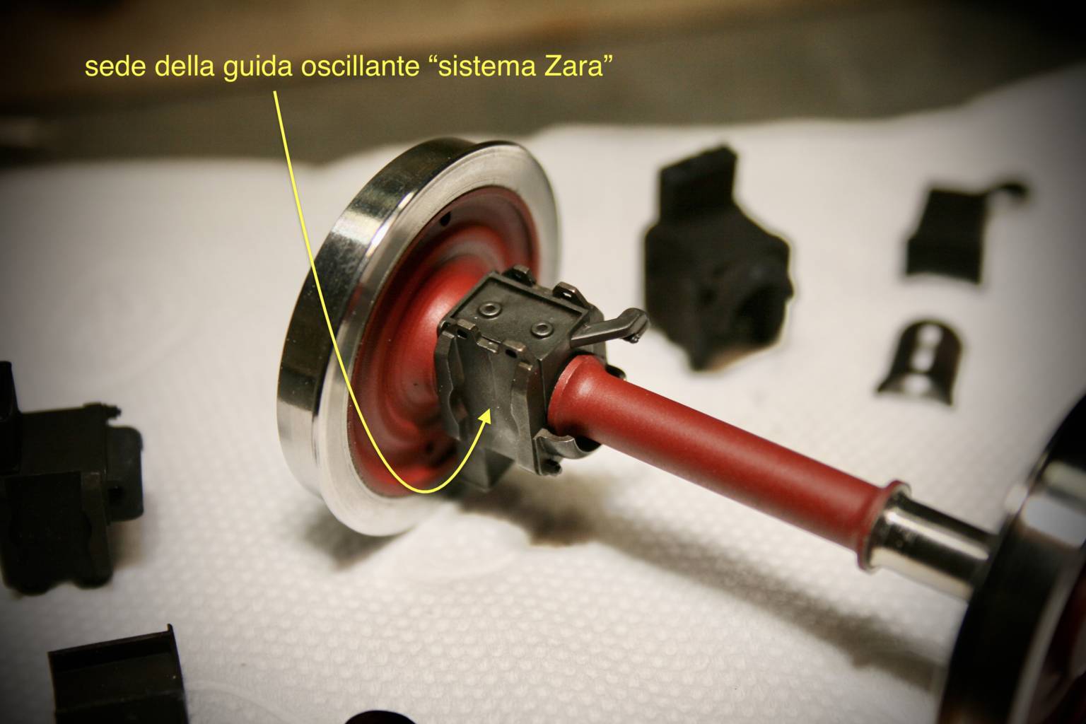

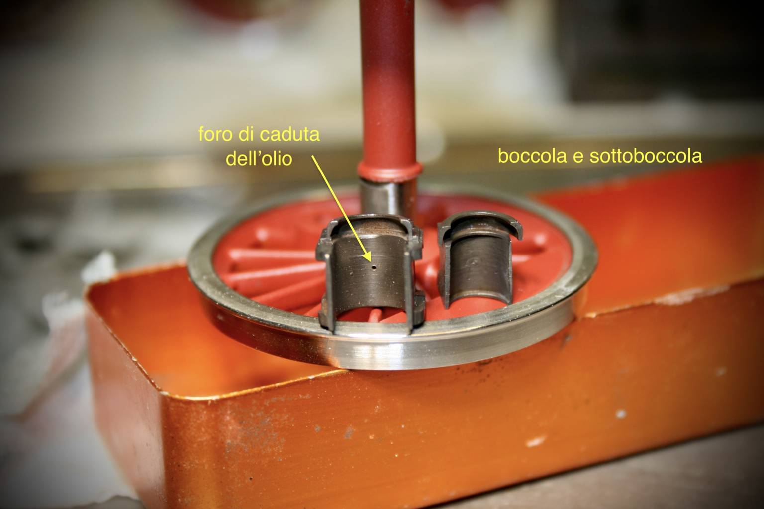

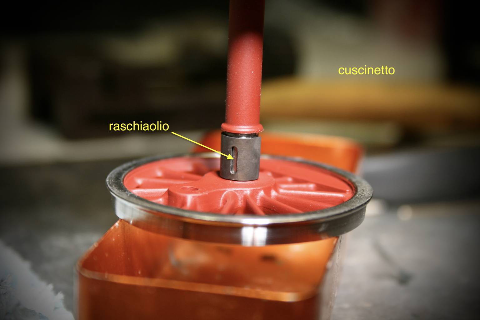

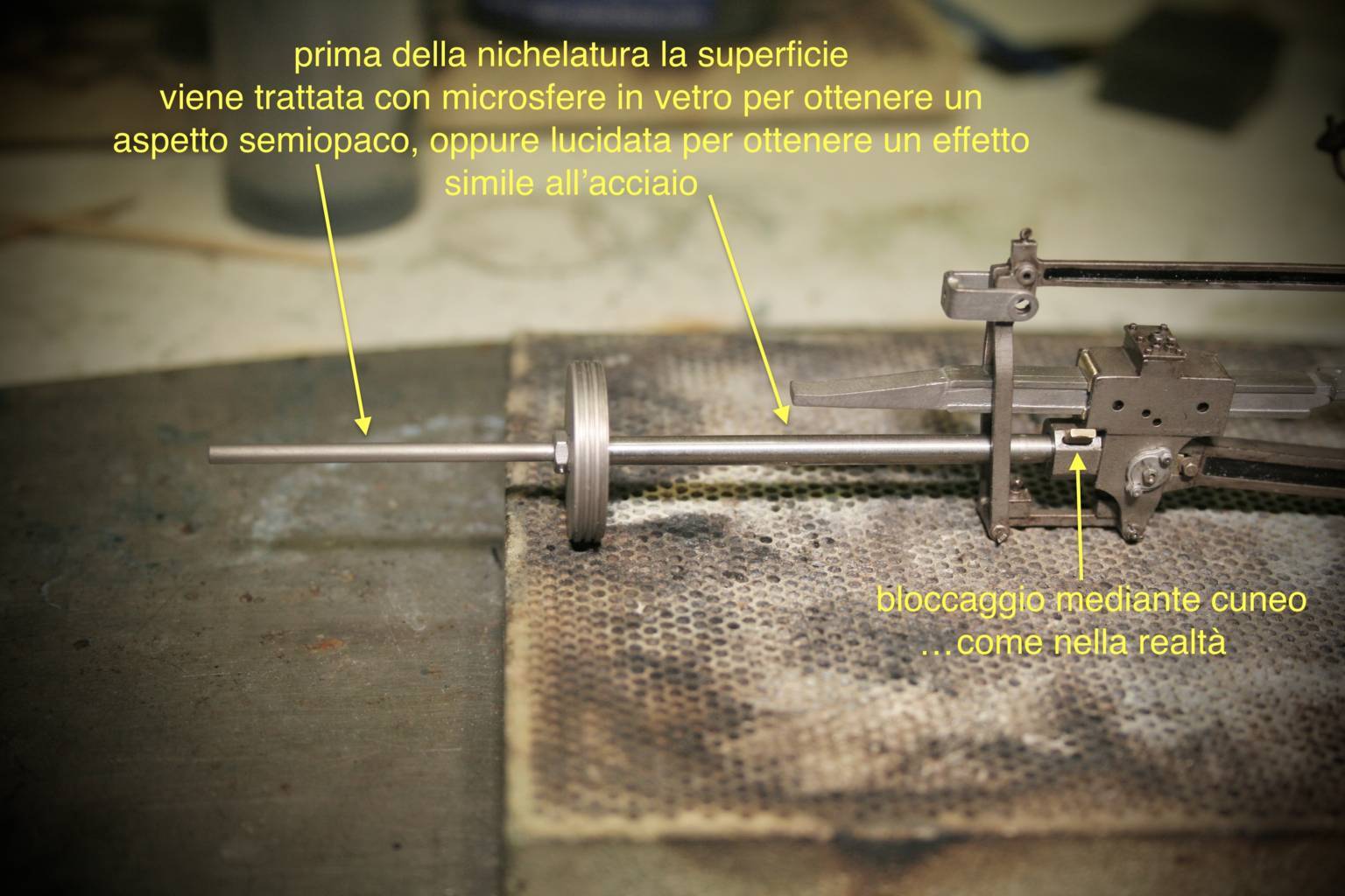

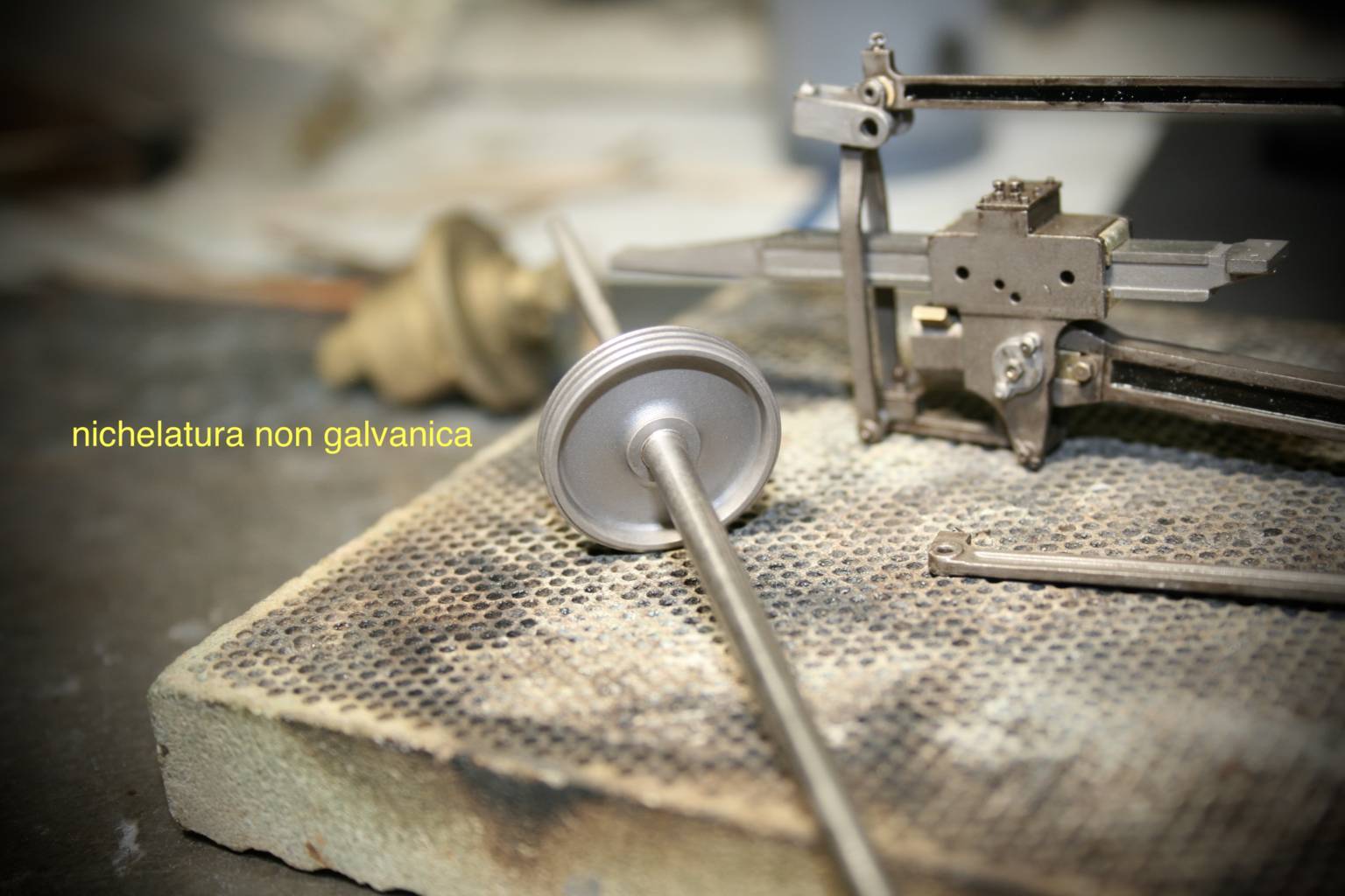

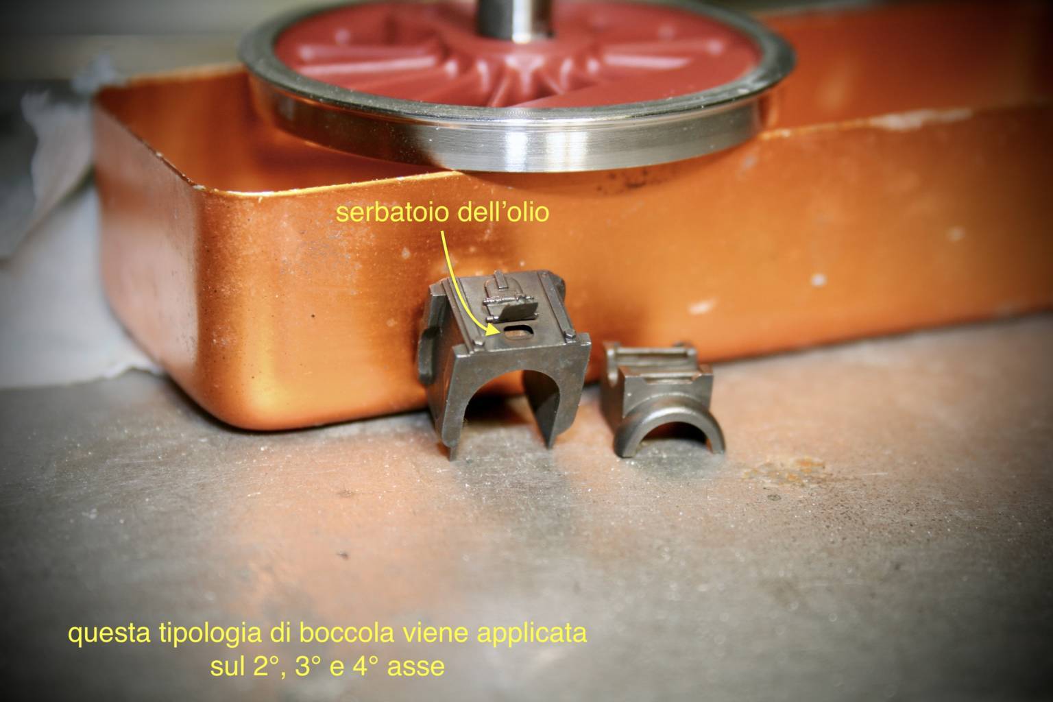

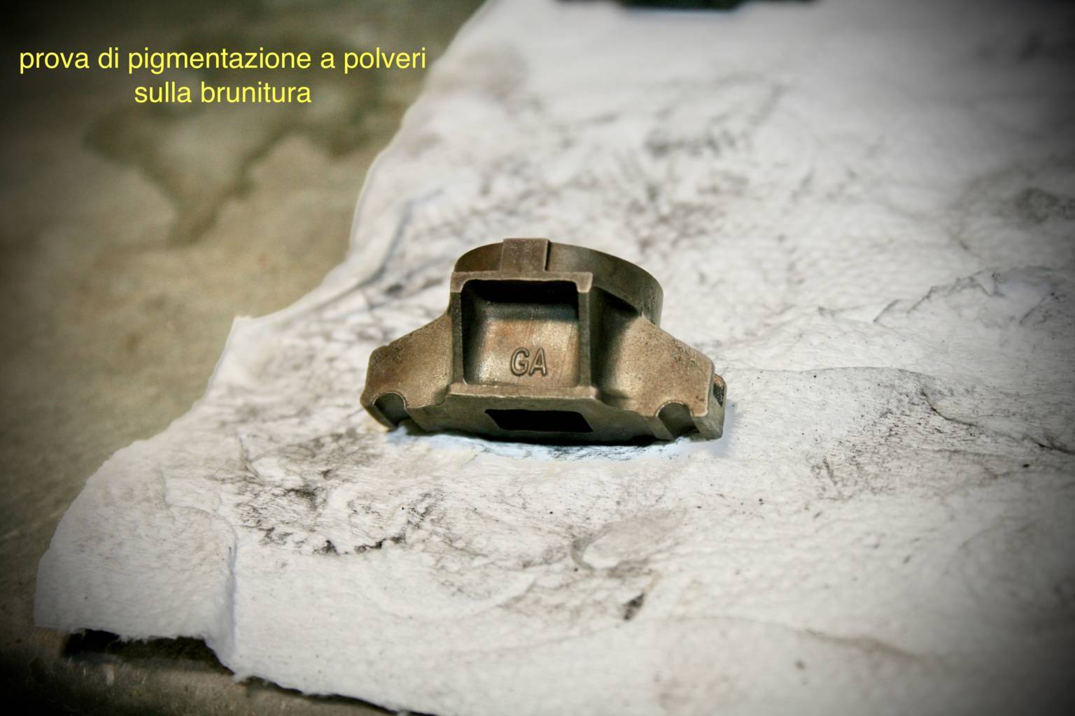

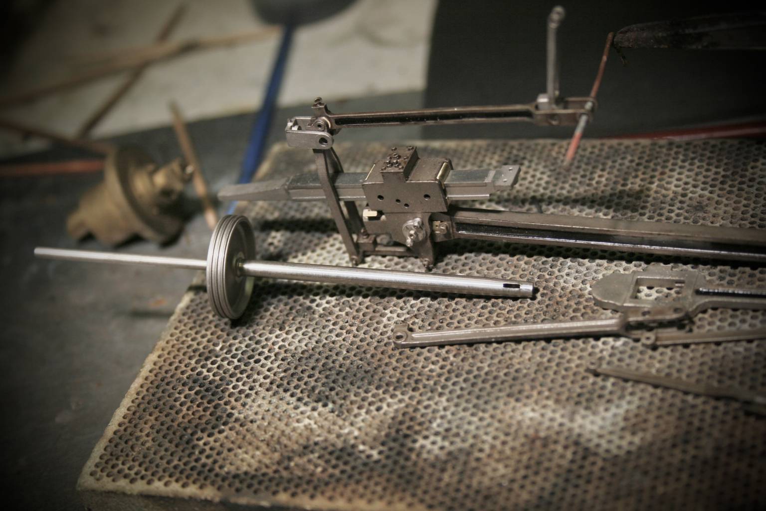

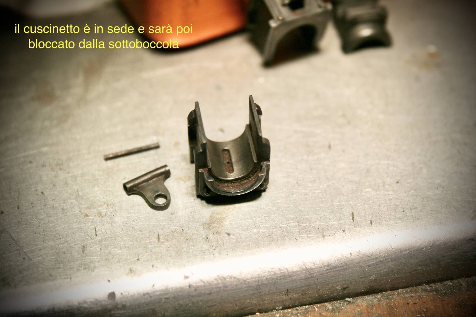

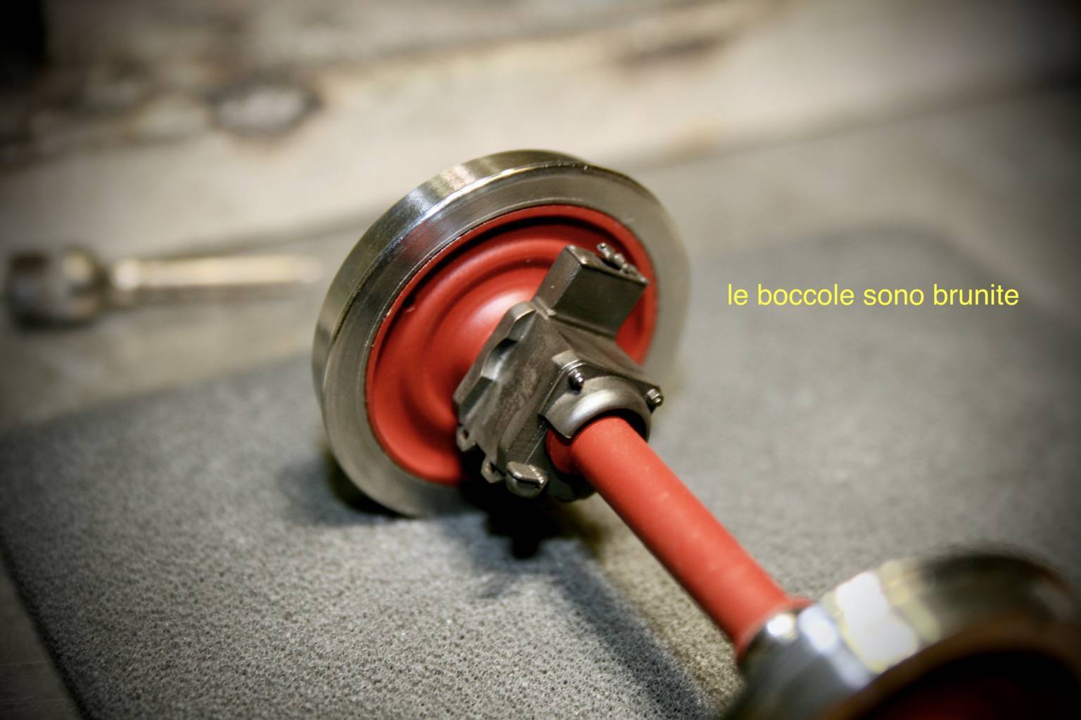

Qualche esperimento di finitura delle superfici.
Interessante a mio avviso è l’ipotesi di utilizzare un trattamento di brunitura a livello del telaio del tender e della locomotiva. I vantaggi, a mio avviso, sono principalmente quelli di valorizzare il dettaglio delle fusioni e di permettere un accoppiamento preciso dei numerosi componenti meccanici, evitando i piccoli e inevitabili distacchi della vernice.
Piacevole alla osservazione più attenta risulta anche la lieve variabilità delle tonalità cromatiche della brunitura sui vari pezzi assemblati.
Da non sottovalutare poi la gestione razionale degli scatolati o di componenti difficilmente raggiungibili dal comune aerografo.
La mediocre qualità delle foto purtroppo altera l’aspetto reale della resa cromatica, chiedo scusa.
Ho sperimentato anche un procedimento di nichelatura chimica che dovrebbe teoricamente assicurare una copertura uniforme delle superfici e una resistenza meccanica migliore rispetto a quella galvanica.
A breve spero di presentare il carrello italiano finito e verniciato.
Roberto Tomba
IMG_1712 (FILEminimizer).JPG [ 149.61 KiB | Osservato 447 volte ]
IMG_1713 (FILEminimizer).JPG [ 69.54 KiB | Osservato 447 volte ]
IMG_1714 (FILEminimizer).JPG [ 83.72 KiB | Osservato 447 volte ]
IMG_1716 (FILEminimizer).JPG [ 101.16 KiB | Osservato 447 volte ]
IMG_1719 (FILEminimizer).JPG [ 120.79 KiB | Osservato 447 volte ]
IMG_1735 2 (FILEminimizer).JPG [ 118.05 KiB | Osservato 447 volte ]
IMG_1725 (FILEminimizer).JPG [ 152.24 KiB | Osservato 447 volte ]
 Oggetto del messaggio: Re: Riproduzione Gr. 740 in scala 1/30
MessaggioInviato: sabato 7 febbraio 2026, 9:50
Iscritto il: mercoledì 22 febbraio 2006, 23:44
Messaggi: 279
Località: Caronno Pertusella
IMG_1774 2 (FILEminimizer).JPG [ 99.19 KiB | Osservato 446 volte ]
IMG_1775 (FILEminimizer).JPG [ 90.18 KiB | Osservato 446 volte ]
IMG_1827 (FILEminimizer).JPG [ 101.51 KiB | Osservato 446 volte ]
IMG_1831 (FILEminimizer).JPG [ 109.41 KiB | Osservato 446 volte ]
IMG_1896 (FILEminimizer).JPG [ 121.16 KiB | Osservato 446 volte ]
IMG_1900 (FILEminimizer).JPG [ 146.04 KiB | Osservato 446 volte ]
IMG_1919 (FILEminimizer).JPG [ 137.15 KiB | Osservato 446 volte ]
