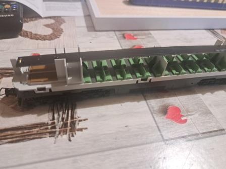

apertura semplice con 4 punti sulla cassa da allargare...io sono riuscito a mano senza tessere ecc
si arriva poi qui, dove liberando queli occhielli si separa l'arredamento interno dal telaio...arredamento che poi andrà ribaltato su un fianco causa fili saldati al PCB per la barra Led interna

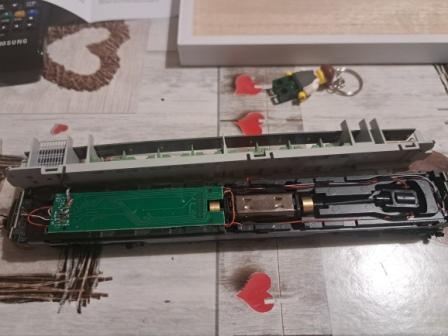

si arriva qui....la scheda è tenuta in posizione da 2 strisce di nastro adesivo....una volta tolte permettono di ribaltarla sul fianco e vedere la zona dei contatti.
i fili che vanno ai carrelli vanno anche loro liberati per avere più gioco

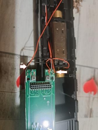

il filo rosso (è saldato insieme al nero su piazzola TR) va scollegato e risaldato su apposita piazzola libera contrassegnata come TL indicata dalla freccia
20260322_084432.jpg [ 47.88 KiB | Osservato 92 volte ]
sull'altro lato stessa cosa...

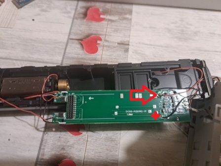

rosso e nero sono insieme mentre il pattino è su contatto segnato come TL
il filo che porta al pattino va dissaldato dal contatto segnato come TL e rimosso (assime al pattino che va svitato da sotto il carrello)
Il filo rosso vaseparato dal nero dal contatto TR e va saldato sulla pizzola TL lasciata libera precedentemente
in seguito dopo avere riordinato i fili si chiude tuto molto facilmente.
