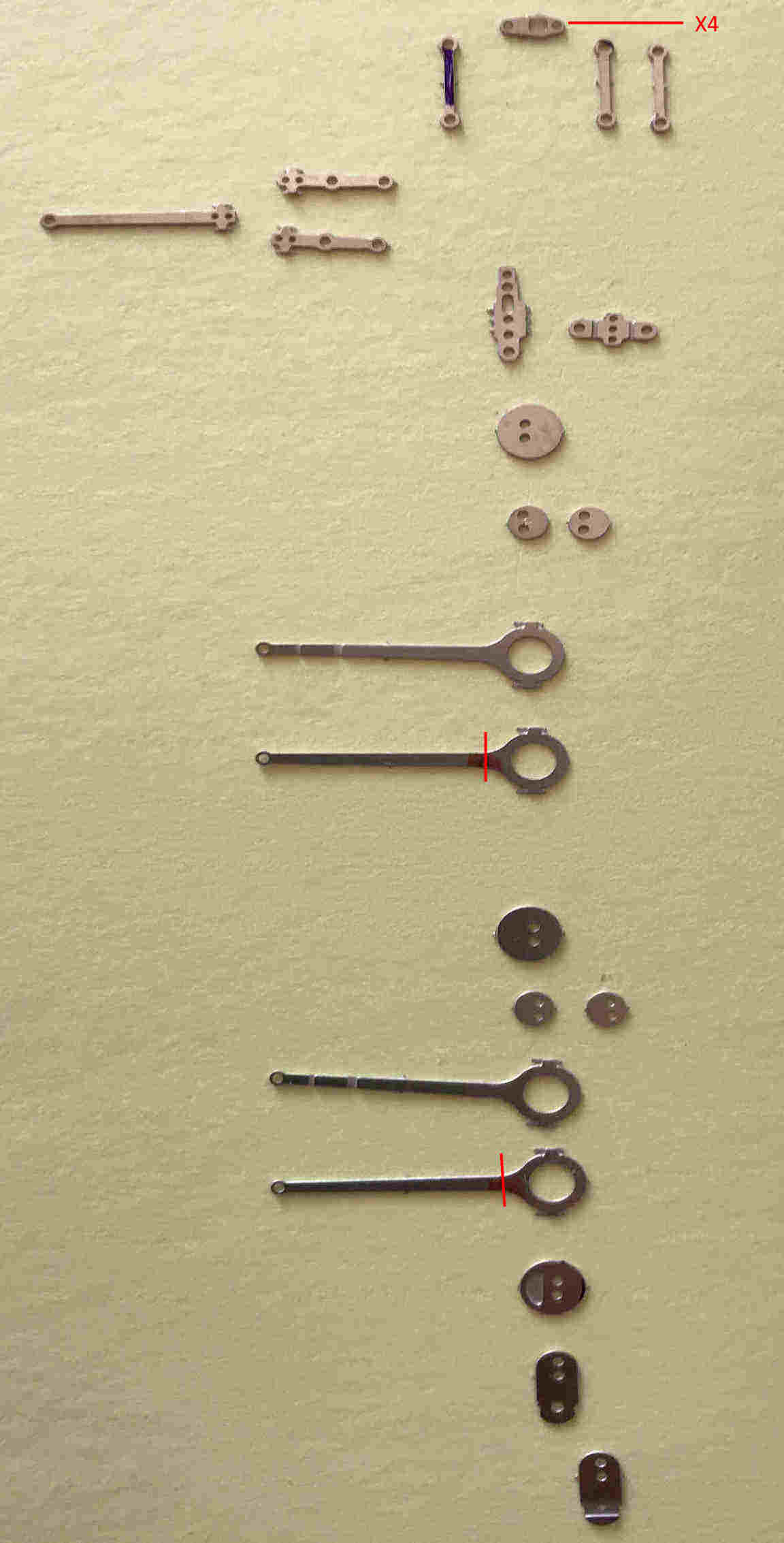

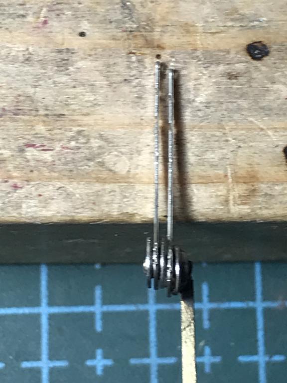

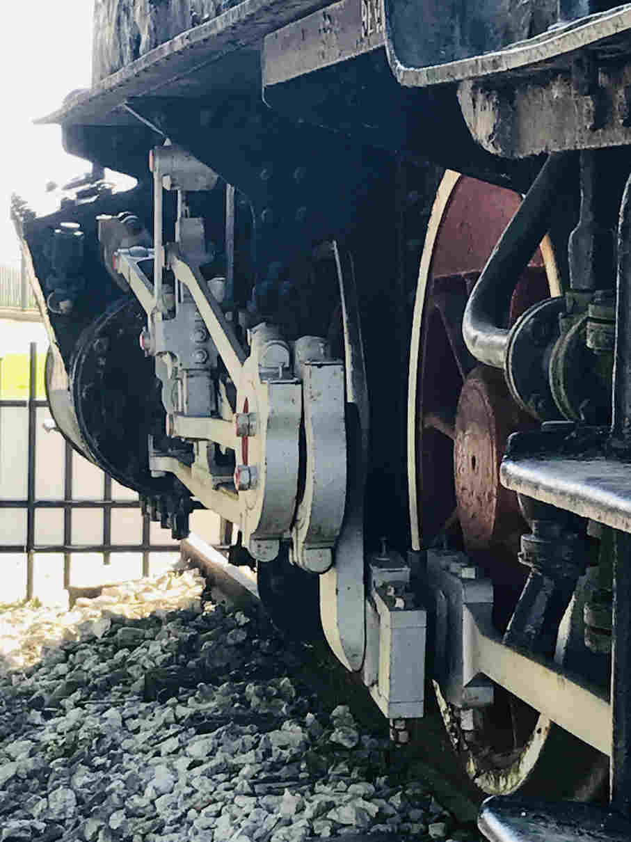

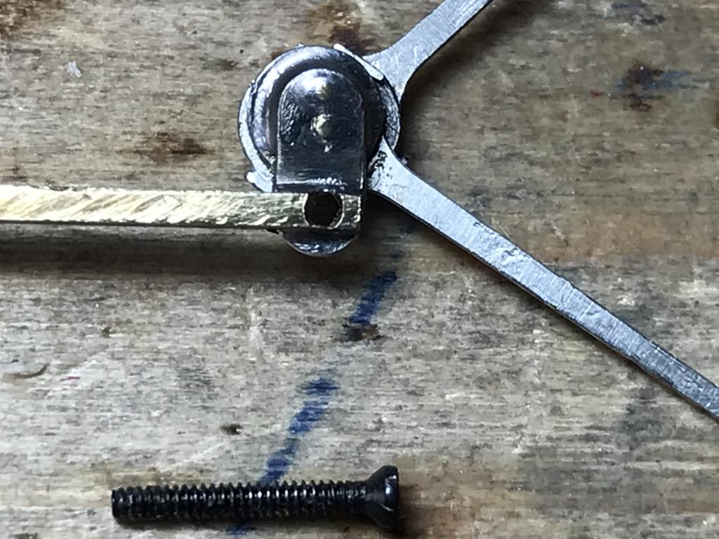

Grazie a tutti per l'interesse !
Confermo lastrina da 0,3mm anche per poter piegare al meglio. L'artifatto del video è dovuto a quanto detto sopra.
La biella motrice e quella accoppiata sono raddoppiate nello spessore ed indipendenti dal piede di biella che porta eccentrico e bielle di distribuzione.
Queste ultime e tutta la movimentazione della distribuzione sono ad un solo spessore per diminuire gli ingombri; sono pero' rinforzate le bielle della distribuzione
per collegarsi ad entrambi i lati del settore oscillante.
IMG_E5537B.jpg [ 72.33 KiB | Osservato 158 volte ]
mini_IMG_1449.JPG [ 126.1 KiB | Osservato 158 volte ]
mini_IMG_1444.JPG [ 55.91 KiB | Osservato 158 volte ]
B3.jpg [ 96.3 KiB | Osservato 158 volte ]
