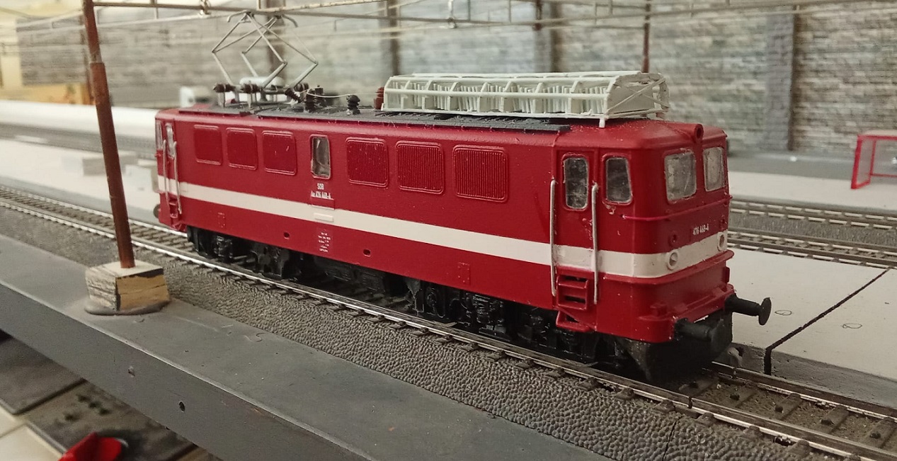

Messaggi: 800
caspita complimenti io non arrivero' mai a certi livelli
io mi limito a cose molto piu semplici
quando l'ho comperata alcuni mesi fa c'era solo la carrozzeria PIKO nuda ne vetri ne respingenti ne altro pagata meno di 10 euro
l'ho ricostruita cercando di farla piu somigliante possibile, ho fatto la versione della sudostbahn perchè aveva la verniciatura piu semplice poi l'ho motorizzata marklin
ecco il risultato
ae476sob.jpg [ 286.09 KiB | Osservato 105 volte ]
ora in lavorazione la seconda uguale x l'amico Dikran
