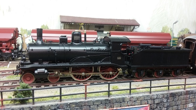

friulbahn ha scritto:
Almeno 25 anni fa ho avuto per le mani un kit in fotoincisione che poi ho rivenduto.
Purtroppo non ricordo chi lo aveva preparato.
Saluti e buona domenica a tutti.
Ennio
Potrebbe essere questa di Piranese
20240526_185250 - Copia.jpg [ 109.79 KiB | Osservato 410 volte ]
Fotoincisioni , metallo bianco e tanti pezzi fatti da me
Giancarlo
 Oggetto del messaggio: Re: FS Gr.552
MessaggioInviato: mercoledì 10 giugno 2026, 6:22
Iscritto il: venerdì 30 agosto 2013, 14:55
Messaggi: 80
Bella! Verniciata superbamente! Nitro + aerografo? A che diluizione ? A che pressione ?
MessaggioInviato: mercoledì 10 giugno 2026, 22:04
Messaggi: 1780
Semplicemente bomboletta nero semilucido Tamya su fondo Tamya .
Giancarlo
MessaggioInviato: giovedì 11 giugno 2026, 21:08
Messaggi: 80
Questa sì! Sono senza parole… Non s’impara mai abbastanza…
Che dire … Chapeau !

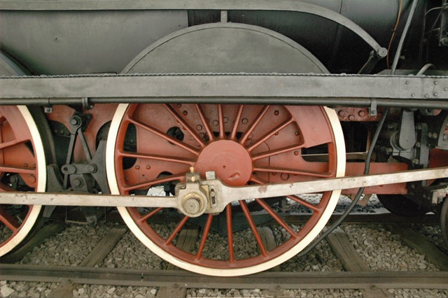

Oltre al kit Piranese ne esisteva un altro più dettagliato anche con la distribuzione interna riprodotta ( forse il modellista si chiamava Nico Bobo ? ).
Comune ai modelli é la biella motrice esterna a quella di accoppiamento ( ovvi motivi circolabilitá ) rispetto alla originale nella quale insolitamente la biella di potenza é interna a quella di accoppiamento!!!
IMG_3017.jpeg [ 100.19 KiB | Osservato 158 volte ]
