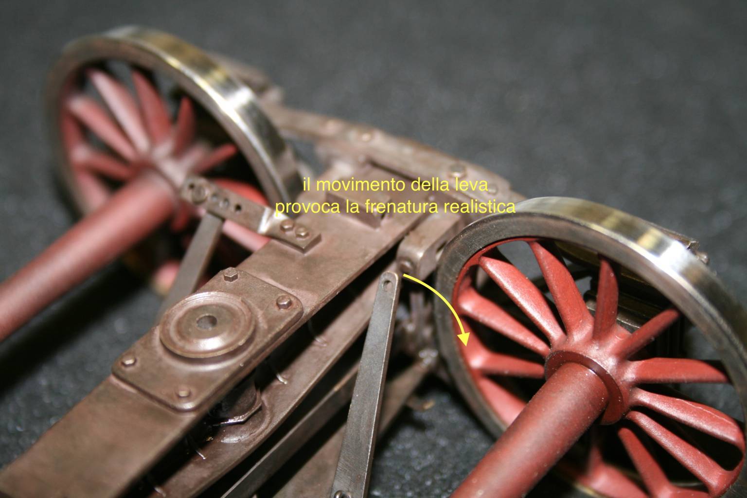

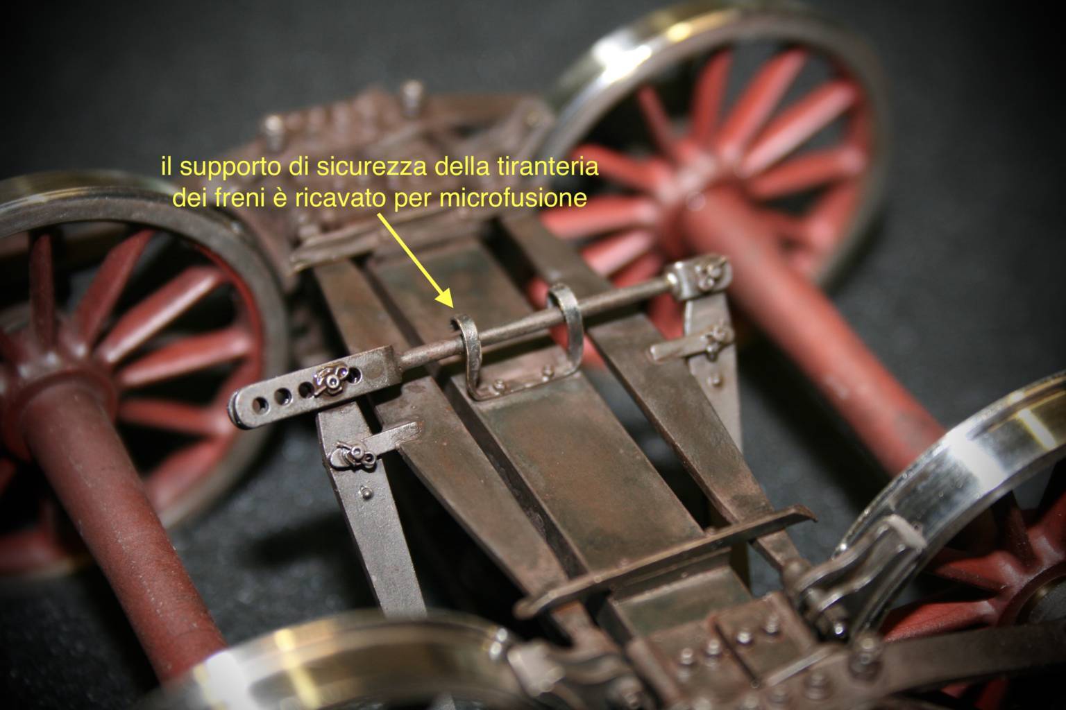

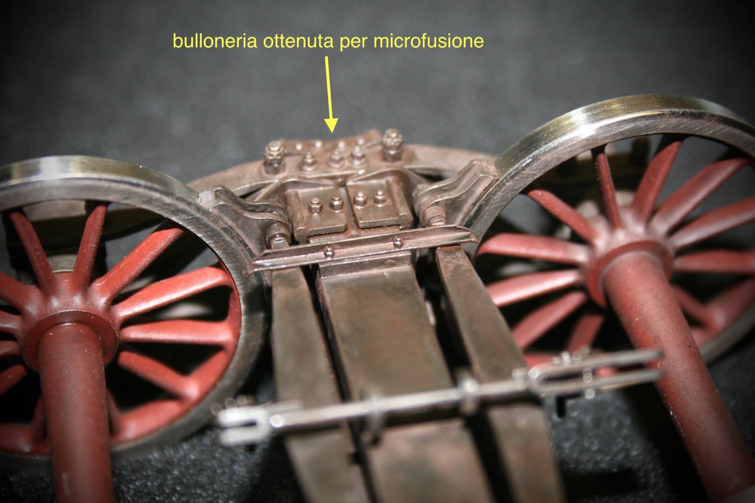

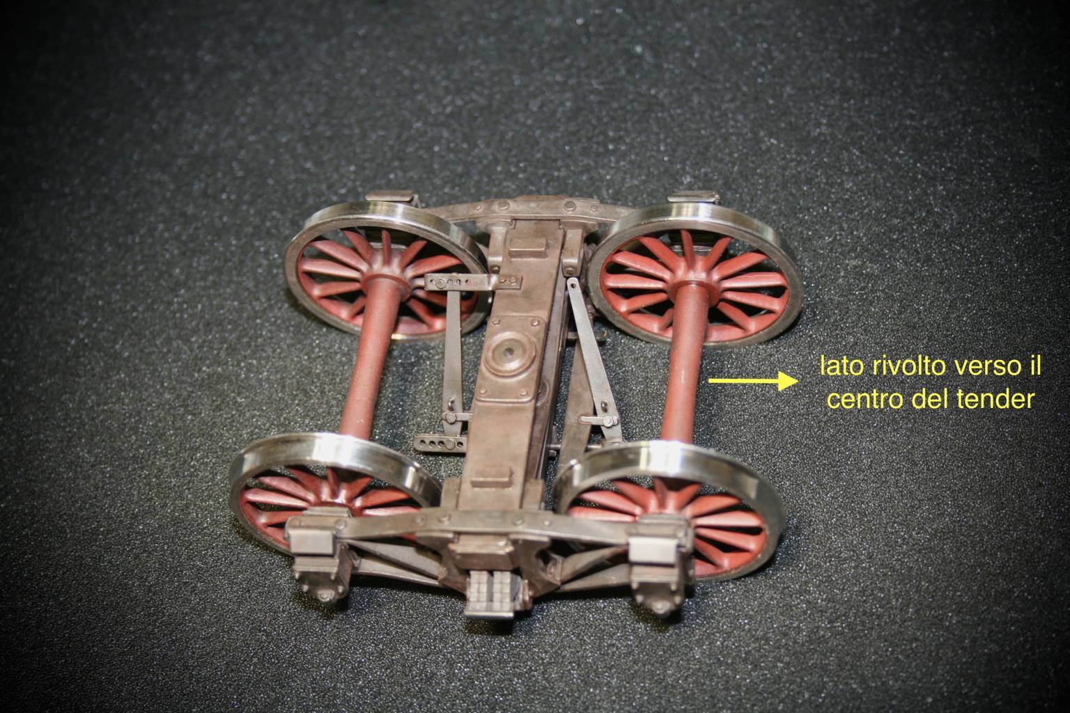

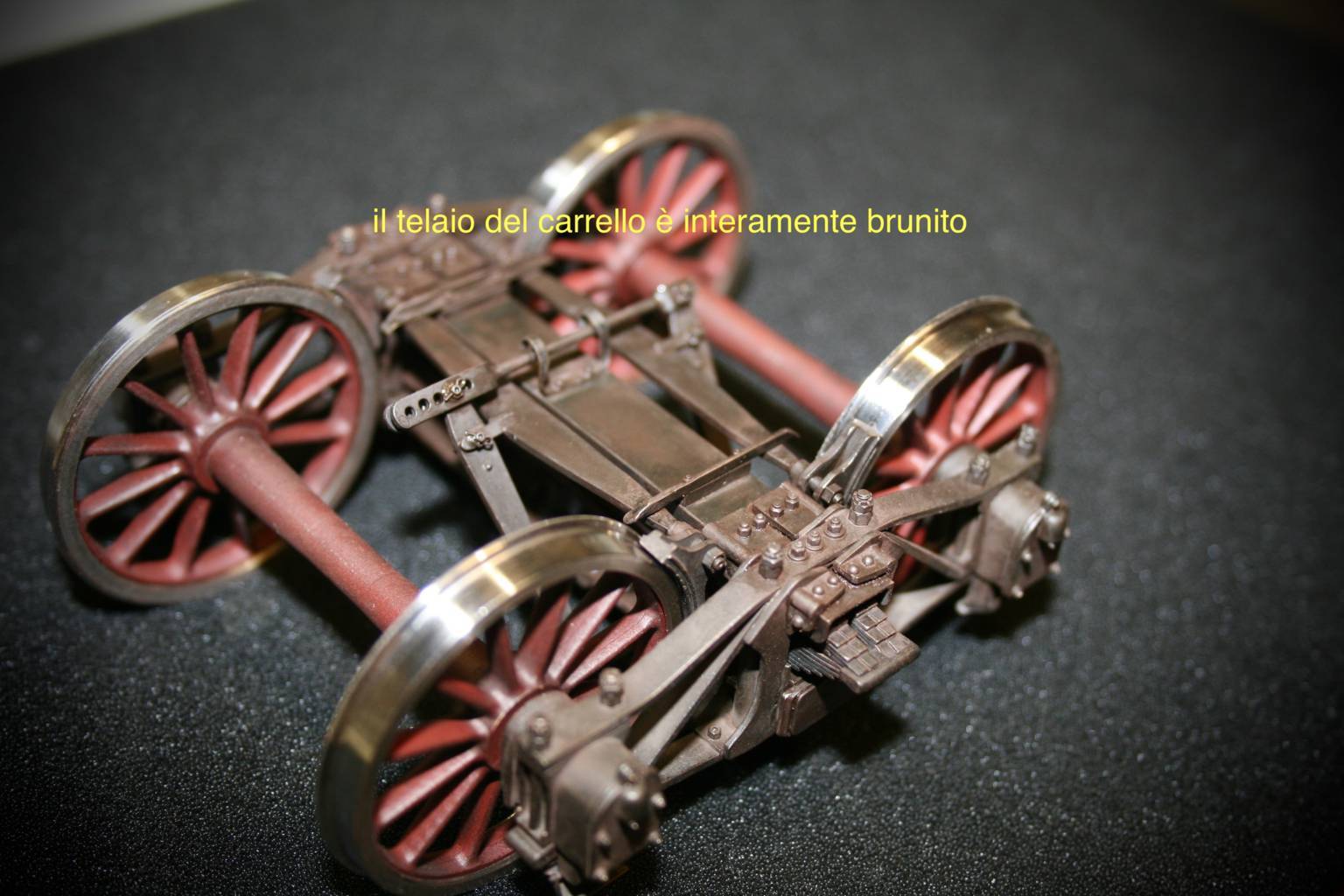

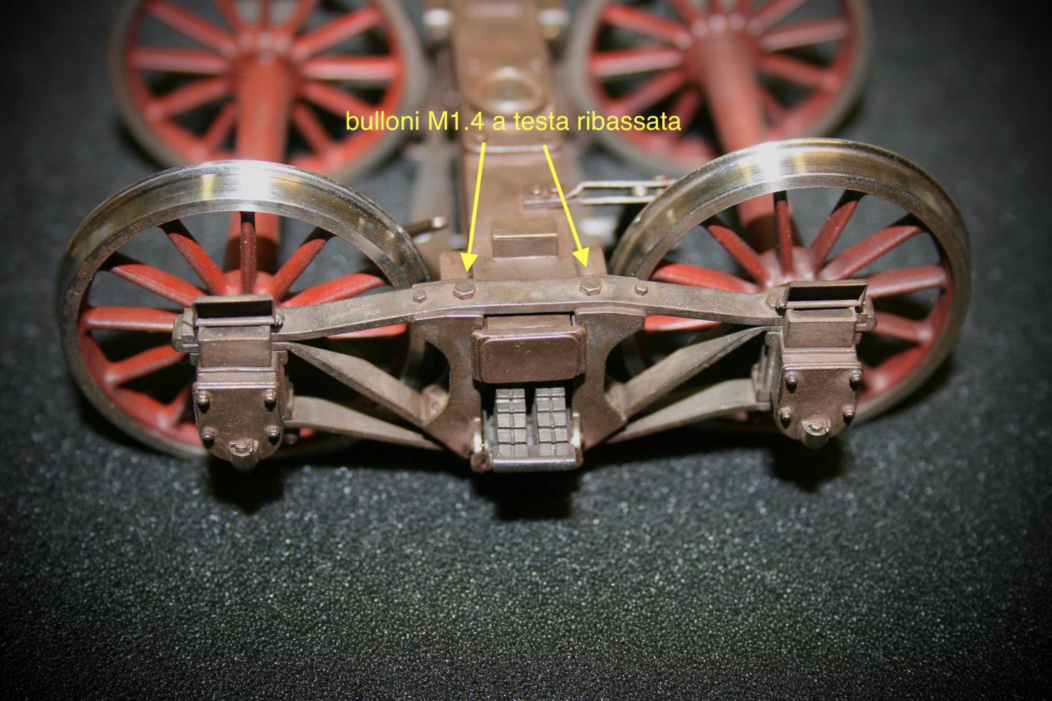

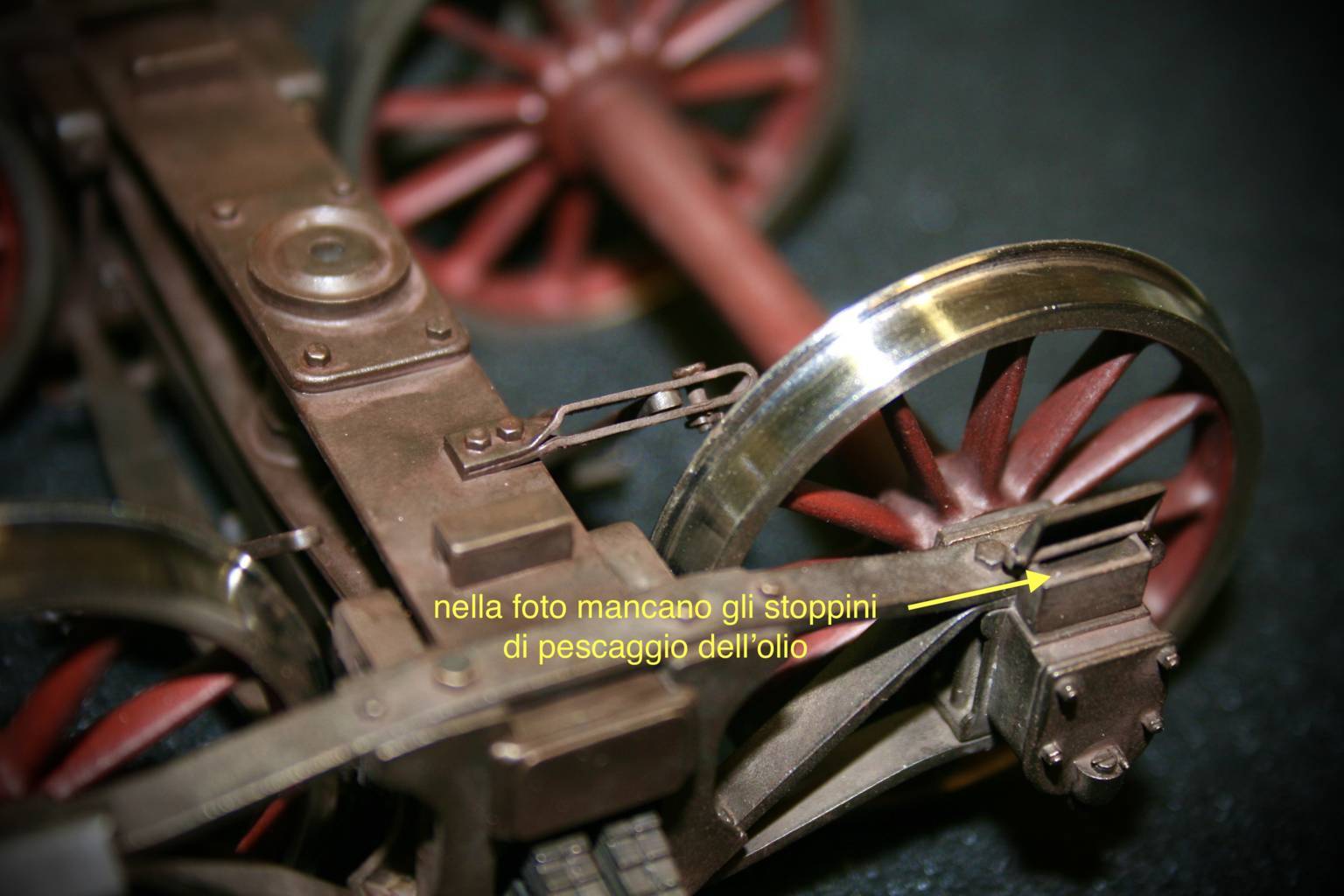

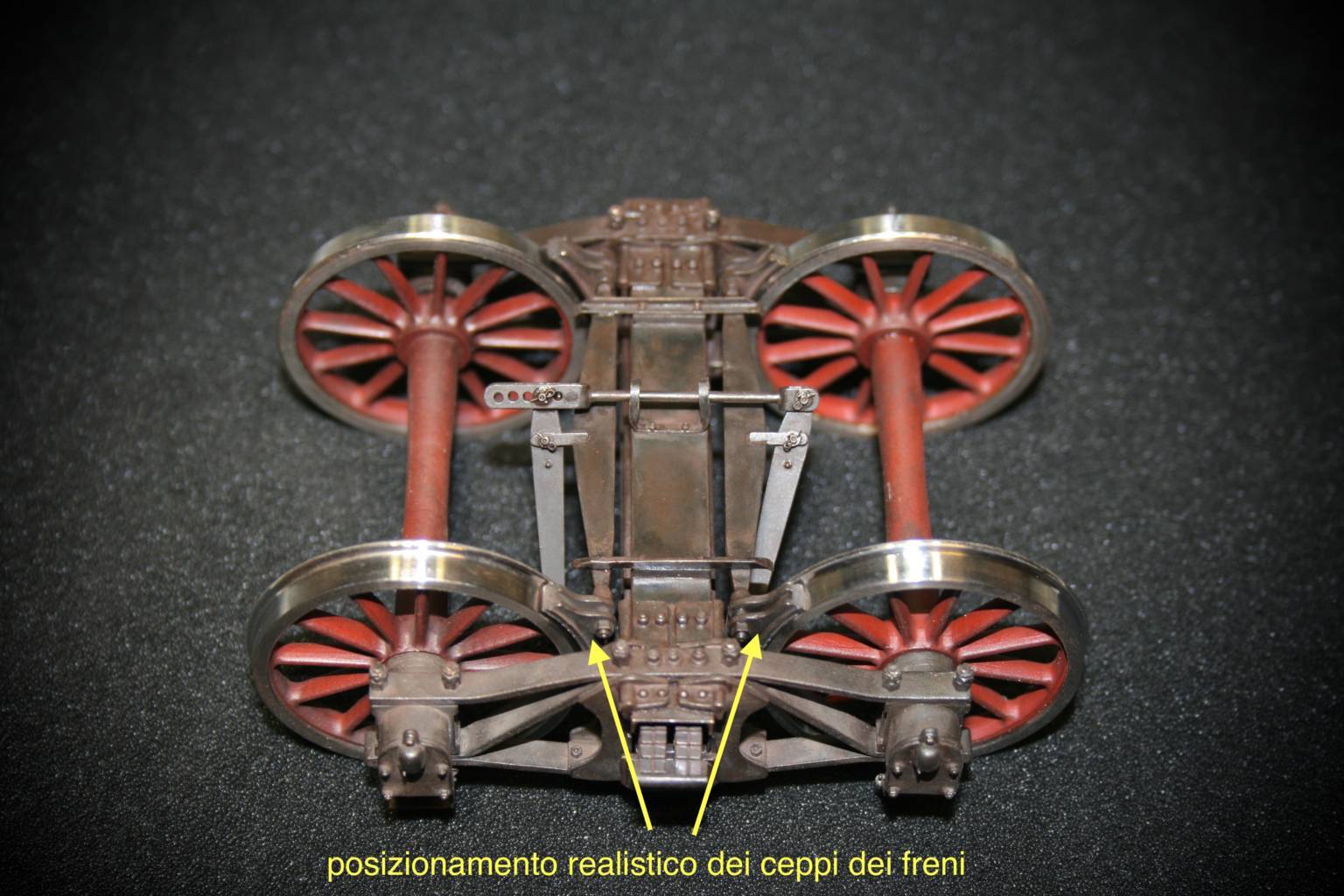

Oggi presento il carrello del tender finito.
Per fortuna le varie fasi del montaggio hanno soddisfatto le aspettative, e i timori riguardanti la preventiva verniciatura rispetto alle varie fasi del montaggio si sono rivelati ingiustificati.
Purtroppo le foto fatte in un ambiente privo di luce naturale tendono a evidenziare in modo poco realistico l’aspetto dei pigmenti.
Lo scorrimento delle ruote è molto fluido, i cuscinetti a sfere occultati all’interno delle boccole sono veramente efficaci e silenziosi.
L’azionamento del leveraggio del freno provoca una realistica frenatura delle ruote.
La scelta di rifinire mediante brunitura tutta la struttura del carrello è finalizzata ad evidenziare al meglio il lavoro estremamente sofisticato del fonditore, al quale vanno i miei dovuti ringraziamenti.
Manca da provare la corretta efficacia della lubrificazione attraverso gli oliatori posizionati sopra le boccole.
