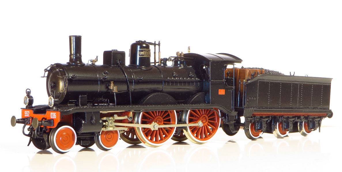

Oltre al kit Piranese ne esisteva un altro più dettagliato anche con la distribuzione interna riprodotta ( forse il modellista si chiamava Nico Bobo ? ).
Comune ai modelli é la biella motrice esterna a quella di accoppiamento ( ovvi motivi circolabilitá ) rispetto alla originale nella quale insolitamente la biella di potenza é interna a quella di accoppiamento!!!

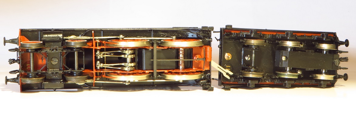

Il modello della 552 036 che NAZARIO BOBBO mi diede(1996/97), con motorizzazione nel tender e distribuzione interna riprodotta.
Saluti,
G.

Bellissima realizzazione ma penalizzata dalle ruote Romford (vedasi la snellezza delle originali).
