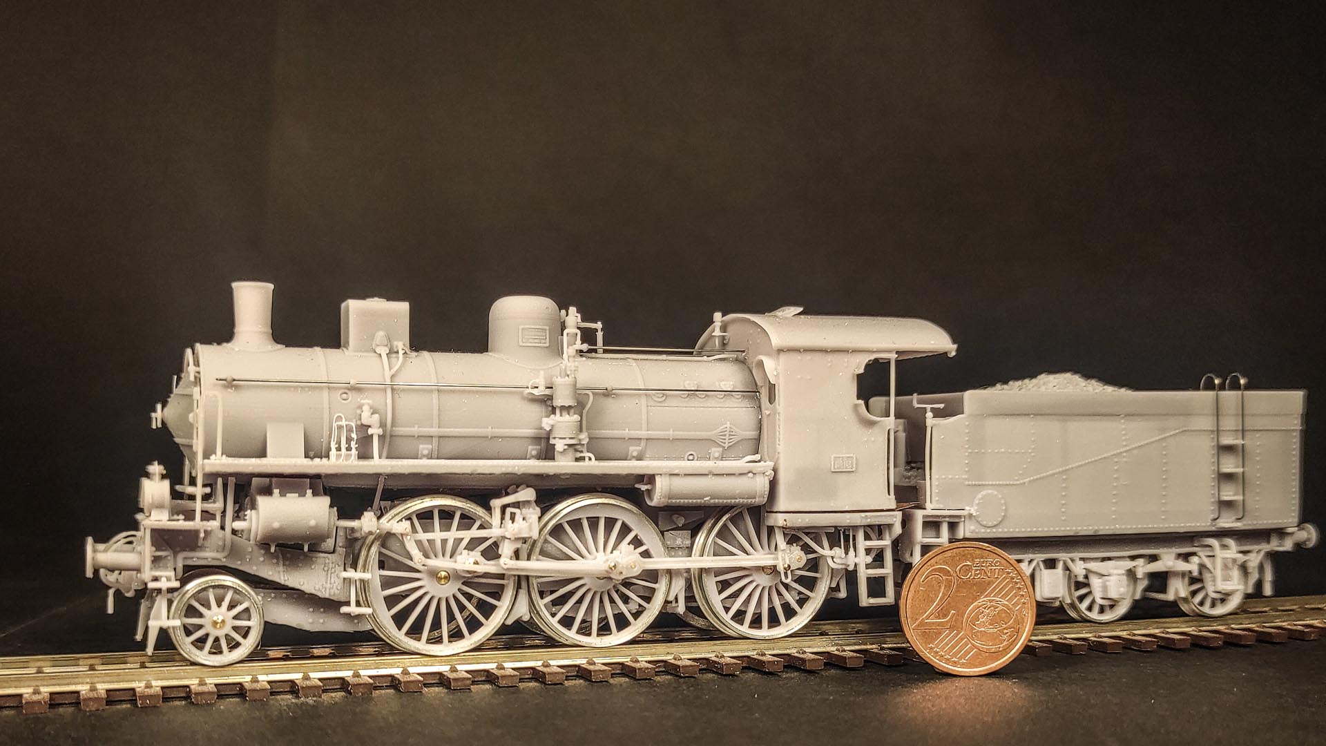

Buongiorno a tutti.
Seguo il forum da molto, ma non ho mai scritto. Ci provo ora, presentandovi una locomotiva a vapore autocostruita in scala h0, la Gr 640 143.
Questa non è la prima vaporiera con la quale mi cimento, ma è forse quella riuscita meno peggio, da qui l’idea di condividere il risultato.
Il modello digitale è stato realizzato con Blender e FreeCAD (usato solo per modellare gli ingranaggi della trasmissione).
La stampa è ad opera di una ormai vecchia Elegoo Mars 2. Le ruote sono tornite da me, con un piccolo Emco Unimat SL.

Grazie mille, allego anche un'immagine, sperando non sia troppo grande:
Gr640-01 small.jpg [ 234.61 KiB | Osservato 120 volte ]

Pregievolissimo modello, ottimo progetto ed esecuzione.
Anche la 835 era notevole !
Chiedevo i cerchioni in che materiale sono ?
