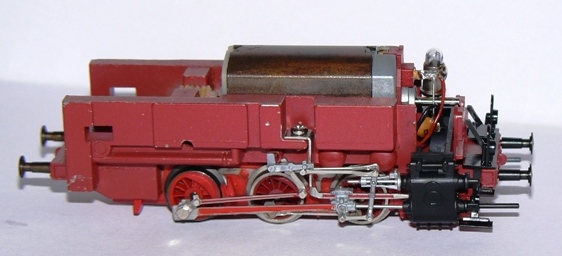

Grazie Fulvio,
in effetti i due telai sono leggermente differenti, evidentemente il tuo è decisamente più aggiornato! D'altra parte anche il motore è il nuovo modello col volano mentre il mio è senza volano e tenuto in sede con un bulloncino (il tuo con una molla se non sbaglio).
Domani vedo di fare qualche foto al mio materiale.
La cosa importante che deduco dalle tue foto è che la piccola flangia del biellismo a contatto con il telaio (nel mio caso forata per ospitare la vite che lo blocca) deve essere allineata con la parte interna dello scasso, lo scasso è infatti profondo (nel mio) 6 mm mentre la flangia è larga 5 mm, nella tua foto si vede bene che il millimetro di differenza va lasciato verso l'esterno. Domani comunque faccio un supplemento di misure (e qualche foto), voglio essere sicuro che il biellismo alla fine sia perfettamente parallelo al telaio!
Il completamento del montaggio sembra vicino......

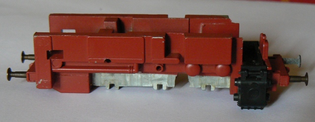

Ciao Fulvio. Eccomi quà con qualche foto!
Innanzi tutto il telaio:
Telaio.JPG [ 66.73 KiB | Osservato 4831 volte ]
come vedi si tratta di un telaio più semplice rispetto al tuo. E' anche evidente uno dei due incassi nel quale va praticato il foro che trattiene il biellismo.

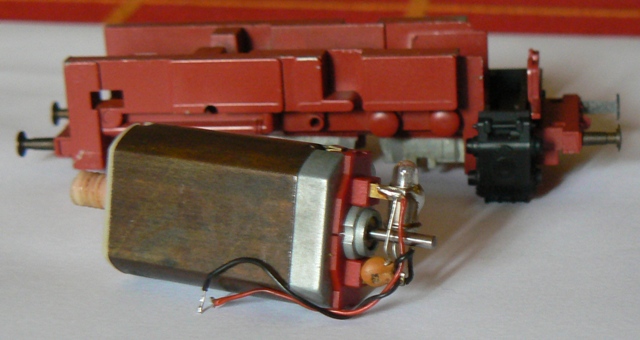

Motore.JPG [ 92.06 KiB | Osservato 4831 volte ]
eccoti anche una foto del motore, privo di volano ma di dimensioni decisamente generose. Nota che oltre ad un piccolo condensatore è anche saldata in posizione una lampadina che fa accendere il fanale frontale. Il motore è fissato al telaio mediante un bulloncino.

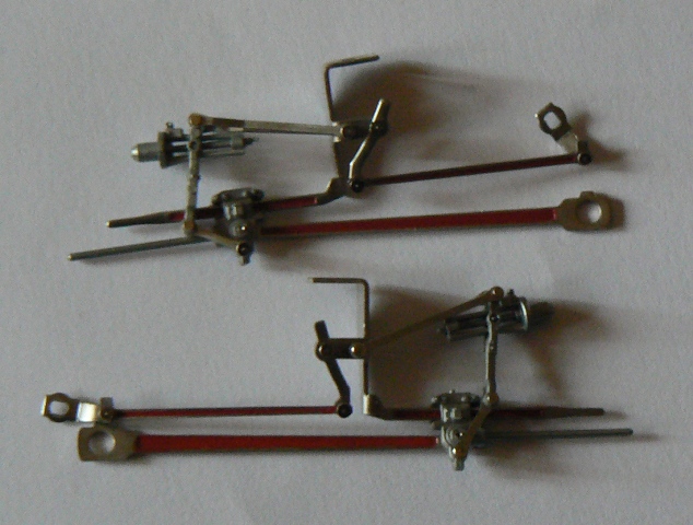

Biellismi.JPG [ 143.12 KiB | Osservato 4831 volte ]
ed ecco infine i biellismi completi e nuovi di zecca che acquistai 7 anni fa. Sono anche loro leggermente differenti dai tuoi che, se non ho visto male, hanno dei particolari bruniti. Le flange sono prese di lato per cui non si vedono i due fori predisposti per la vite di fissaggio al telaio. Come ti ho detto, credo che le flange vadano a ridosso della parte interna dello scasso.

Orient Express ha scritto:
....................Le flange sono prese di lato per cui non si vedono i due fori predisposti per la vite di fissaggio al telaio. Come ti ho detto, credo che le flange vadano a ridosso della parte interna dello scasso.
Caspita! Ho dato una misurata col calibro e mi da l'impressione invece che le flange vadano allineate con il bordo esterno!!!! :?
Ci vorrebbe il conforto di qualcuno che abbia il mio stesso modello, quello "vecchio" analogico............ c'è mica qualcuno che abbia tale modello? Non vorrei fare il foro nel punto sbagliato........ :(

Tiziano, prima di forare il telaio farei un controllo sperimentale. Monterei tutta la locomotiva e fisserei provvisoriamente con una punta di cianoacrilico la staffa del biellismo al telaio. Questo ti consentirebbe di provare la locomotiva in quanto il ciano ha abbastanza forza per far girare la loco ma, essendo un incollaggio metallo-metallo, sarebbe anche semplice da rimuovere. Così ti toglieresti il dubbio su dove fare il foro definitivo. Considera che hai una certa tolleranza, se anche fori disassato di un paio di decimi funzionerebbe tutto lo stesso ;)
Ottimo suggerimento Fulvio..... speriamo anche che il tedesco non ci metta troppo ad inviarmi il ricambio dell'asse, al limite faccio una prova semi/statica con il vecchio asse (una delle due viti di ritenuta dei biellismi non può essere avvitata).
Comunque rilancio la richiesta ad un ipotetico collezionista che abbia il vecchio modello per una foto che mostri dove è posizionata la staffa......

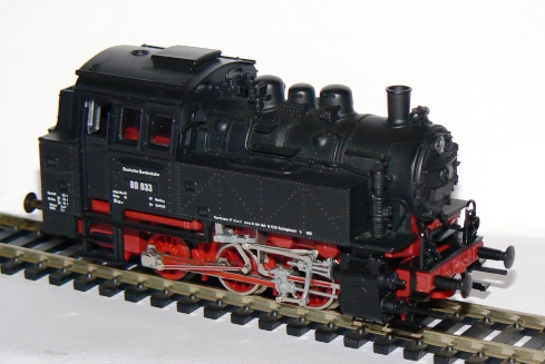

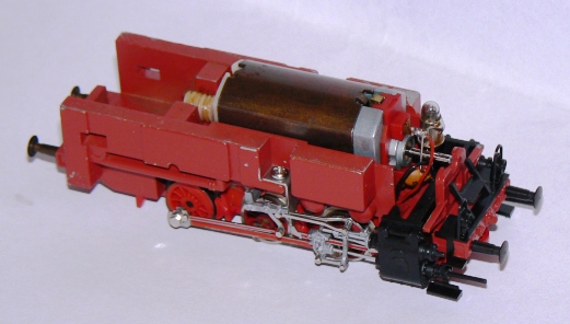

Salve a tutti, in particolare a Fulvio che mi ha seguito e mi ha dato le giuste indicazioni.
Innanzi tutto ho fatto i due fori, avvitato le autofilettanti e provato il tutto, perfetto! Poi ho pulito e ingrassato sia il motore (un paio di gocce d'olio sulle boccole e un colpo di pulisci contatti per elettronica sulle spazzole) e tutti gli ingranaggi.
Infine è arrivato anche il materiale dalla germania!
A conclusione posto un paio di foto con l'opera terminata:
BR080telaio1.JPG [ 68.29 KiB | Osservato 4766 volte ]
BR080telaio2.JPG [ 72.83 KiB | Osservato 4766 volte ]
BR080new.JPG [ 85.25 KiB | Osservato 4766 volte ]
Mi pare che il lavoro sia venuto bene. Mancano solo alcuni punti di pittura. La prova in moto ha dato esito positivo.
Un grazie ancora a Fulvio per il prezioso supporto.

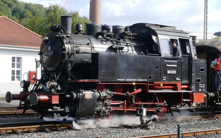

Non so se ti va di metterci ancora le mani, ma potresti aggiungere qualche dettaglio di colore qua e là (ad esempio il rosso delle scalette della cabina o del pancone)
Ti metto un paio di foto giusto per stuzzicare l'appetito :wink:
4713154.jpg [ 228.35 KiB | Osservato 4725 volte ]
16480037.jpg [ 184.69 KiB | Osservato 4725 volte ]
Ciao Fulvio,
certo che ci voglio mettere ancora le mani per qualche perfezionamento!
In effetti avevo visto su alcune versioni il rosso della scaletta della cabina e del pancone, con calma ovviamente ma ci metterò sicuramente mano.
