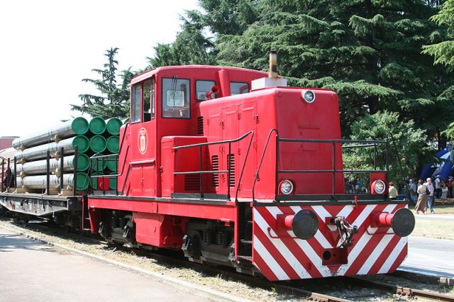

Si trova da tempo in negozio un GE-44 con le insegne della Dalmine ricavato modificando leggermente il GE-44 originale.
La Dalmine in realta' utilizzava dei GE-80 come quello in foto
Fonte : http://commons.wikimedia.org/wiki/File:Draisine-Tenaris-Dalmine-GEKO-IX.jpg
Altre foto potete trovarle su TT n. 34 e su iTreni n. 64 oltre a quelle sparse per la Rete.

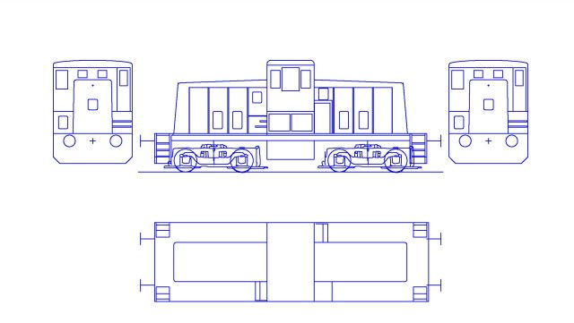

Il progetto consiste nel ricavare una 80 da una 44 col minimo sforzo.
Come materiale di discussione anticipo il mio disegno di progetto in fase di elaborazione ( ci sono un paio di sviste ):
Ditemi che ne pensate, Antonello

bella anche la draisina. e ben vengano anche i disegni per chi non ha (o non sa usare) autocad. eventualmente li potresti aggiungere ai disegni su "pescara ferrovie"? e poi, attenzione, non stiamo mettendo troppa carne al fuoco? altrimenti si potrebbe pensare, ok, tema libero. ognuno sceglie il suo e presenta il risultato dandosi modi e tempi. che dire? sentiamo altri pareri? :wink:

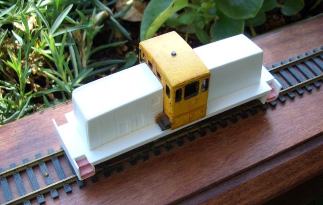

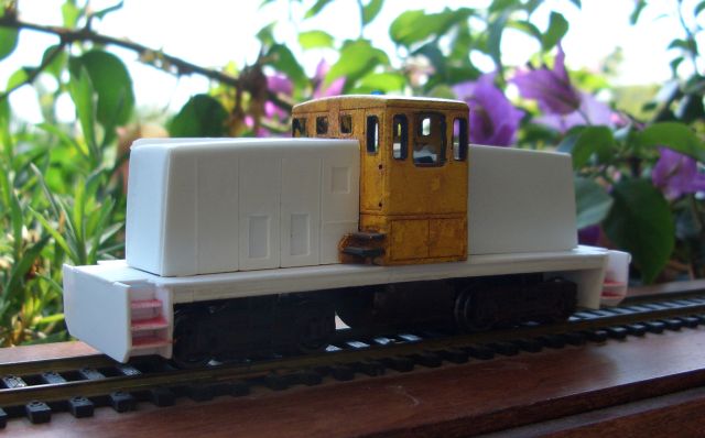

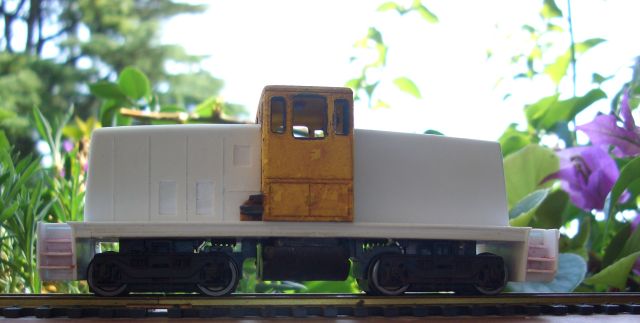

Ecco qualche foto delle prime prove di taglio.
Il cofano di sinistra e' accennato e devo capire come fare le numerose griglie:
si accettano suggerimenti.
Probabilmente faro' in plastikard anche la cabina.
Il modello si puo' realizzare anche in enne a partire dal modello Bachmann in questa scala.
Dallo stessa base, nelle due scale, si possono realizzare numerosi altri modelli
di GE 80, in particolare quelle di Piombino e altre della Dalmine, ma andiamo per gradi.
Antonello

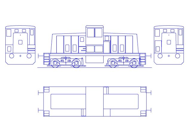

Ritiro su questo post settembrino perche' ho aggiornato il disegno che presentava alcuni errori o incongruenze.

La GE 80 ton assomiglia tantissimo alla GE 44 ton prodotta da Liliput anche in versione europeizzata
con i respingenti, ma ha molte differenze estetiche.
- terrazzini anteriori piu' lunghi
- diverse scalette d'accesso
- diverso numero sportelli
- diverso frontale
- diverso sottocassa
- armadio elettrico su un fianco
- diversa posizione sistema di scarico del motore
In piu' la macchina di Dalmine ha subito negli anni varie modifiche anche alla cabina, in primis i finestrini.
