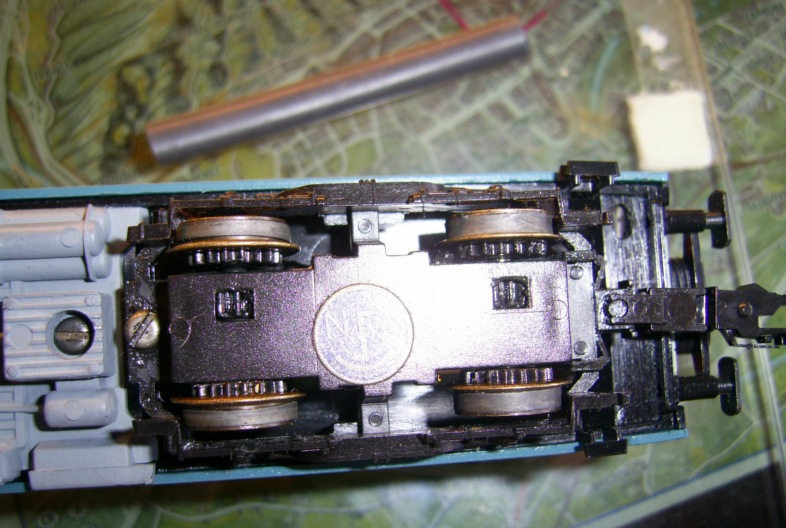

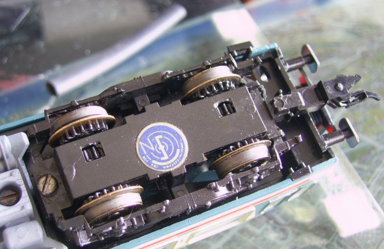

per inciso, la guaina termorestringente, esempio:
http://www.elettroweb.net/index.php?/At ... gente.html
1 metro costa 2 euro, la prendi del diametro poco piu grande, la tagli a tondini quanti ne vuoi e l'adatti a tutto, soprattutto per modelli economici come una lima. Poi la scaldi con un foehn, quella si stringe e non molla piu.
io la uso su tutti i rotabili e va che e' una bellezza, pero' sai e' sempre una questione di scelta personale.
In foto vedi che sull'asse anteriore ci sono le mie guaine, sull'asse posteriore quelle originali: le mie calzano a pennello perche' appunto si adattano stringendo la ruota.

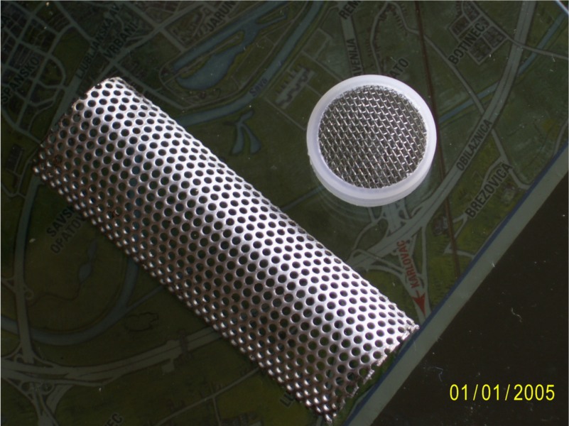

Gia che ci sono, mi servivano delle griglie, e col cavolo che le trovo dove abito, non voglio aspettare e che ho fatto?
Per quelle tonde uso il filtro del rubintetto, non e' male la magliatura, per quelle grosse ho tagliato con il dremel la graticola che protegge le casse degli stereo portatili, non mi sembrano male!
