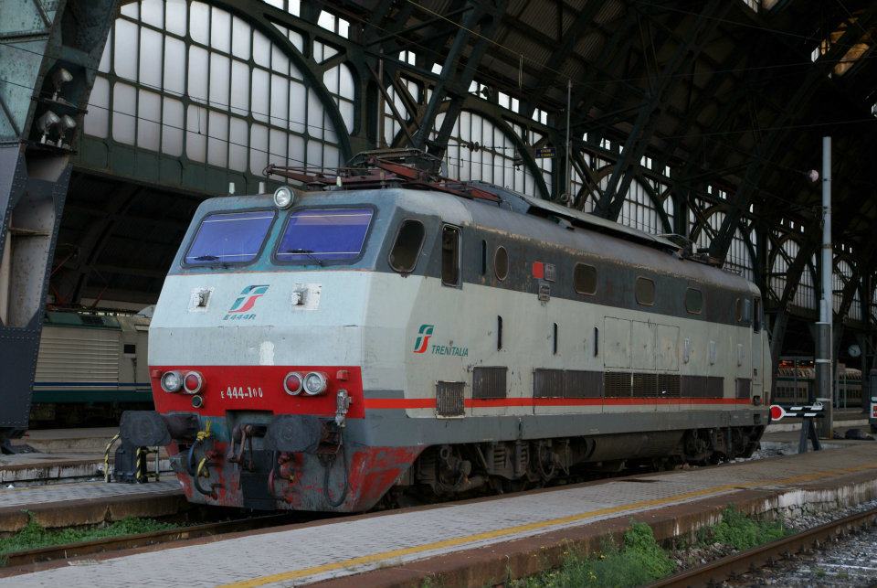

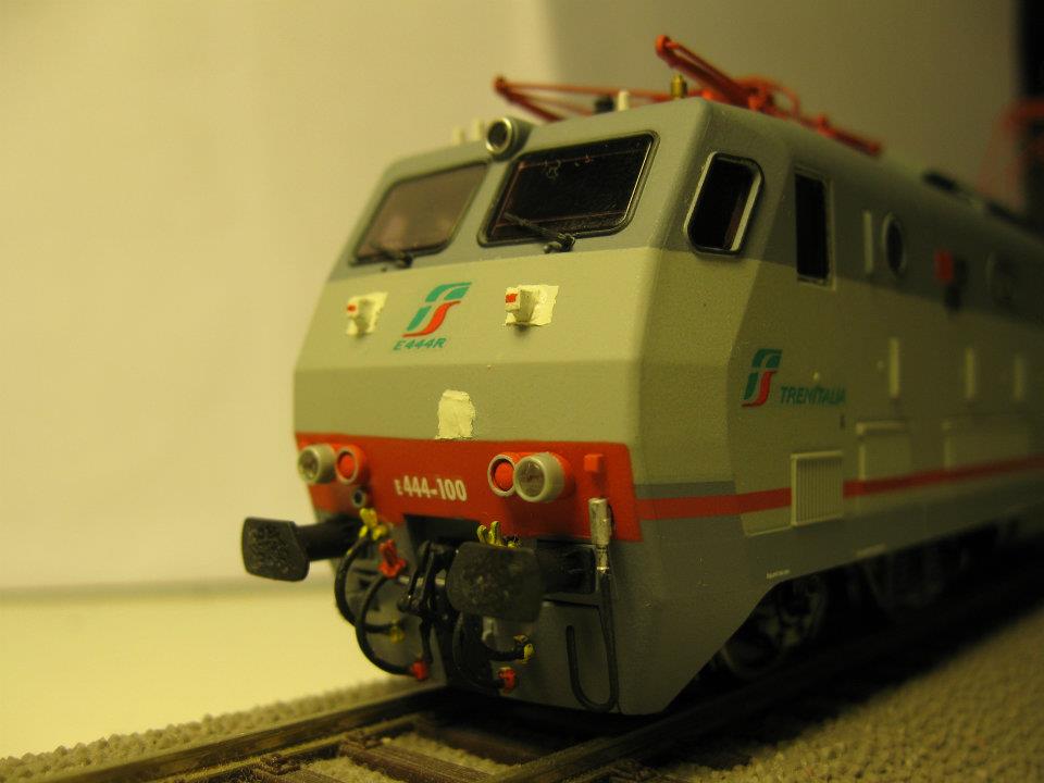

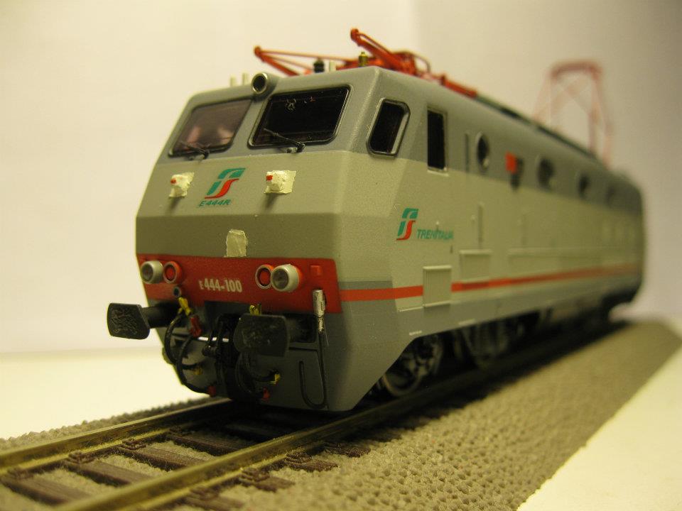

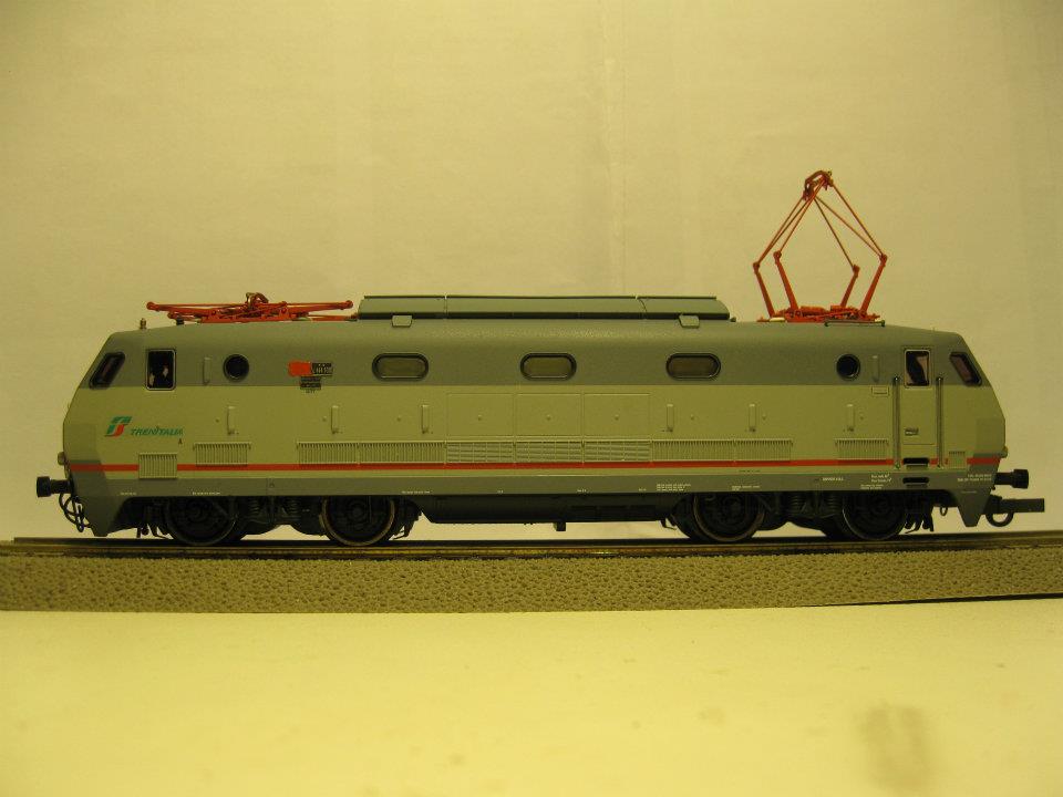

partendo dalla ottima base Roco (modello al quale, esclusa un'elaborazione come questa, è sufficiente cambiare i pantografi per coerenza temporale, il set di aggiuntivi frontali della casa con quelli MdF --nella foto ci sono ancora REC maschio e femmina Roco, li ho sostituiti successivamente con quelli MdF--, ghiere Roco per fanali bianchi e ripassata di rosso per i rossi per renderlo un modello al TOP) ho intrapreso la strada della E444-100 ESCI, la quale di particolare, al vero, ha avuto il montaggio delle prese frontali per la lateralizzazione delle porte e la stuccatura del vecchio accoppiatore 13 poli lasciando al naturale la macchina, senza riverniciature particolari successive
1.jpg [ 107.38 KiB | Osservato 7737 volte ]

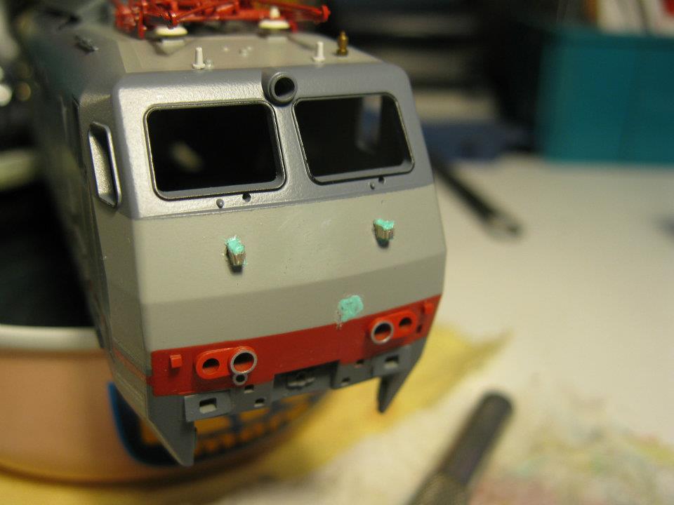

modello allo stato d'origine
2.jpg [ 59.24 KiB | Osservato 7737 volte ]

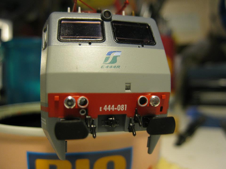

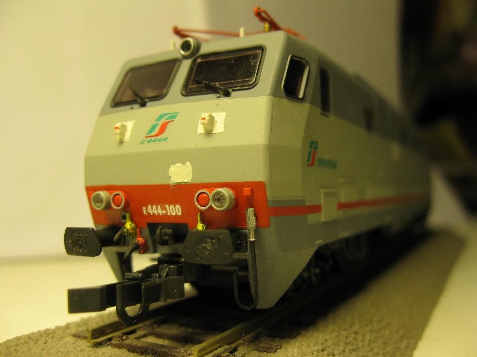

il kit, le presette vanno staccate, piegate ad "U" (ringrazio Mario per la spiegazione) con molta delicatezza, e poi inserite nei fori che si fanno con la dima presente nel kit
3.jpg [ 70.68 KiB | Osservato 7737 volte ]
4.jpg [ 71.45 KiB | Osservato 7737 volte ]

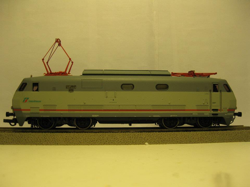

essendo piegate ad U, dopo l'applicazione, occorre stuccare la fessura per creare un supporto di forma "piena", ho usato lo stucco 3M a tubetto tipo dentifricio
5.jpg [ 55.74 KiB | Osservato 7737 volte ]

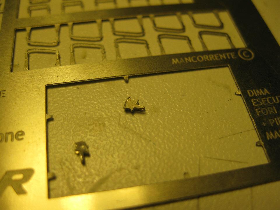

poi mascherando col nastro tamiya ho ripassato le presette e la stuccatura del vecchio 13 poli con bianco grigio xmpr della puravest a pennello (successivamente con una punta di stuzzicadenti ho preso un pò di rosso segnali per fare le linee rosse orizzontali presenti sulle presette)
6.jpg [ 50.47 KiB | Osservato 7737 volte ]
applicate le nuove decals, le nuove targhe (una è mancante come al vero, rettangolo rosso a pennello previa mascheratura)
questo il risultato finale (il macro enfatizza anche troppo la stuccatura frontale sulle presette, all'occhio normale è tutt'altra cosa), prima di rimettere i vetri (operazione semplice e piacevolissima, da queste cose vedi come è progettato bene un modello, non che in altri modelli di altre marche smontare i vetri diventa la lotteria del vetro spaccato..) e le nuove ghiere (roco dei 646) una passata di trasparente della tamiya, i trasparenti rossi li ho ripassati a pennello sempre rosso segnali puravest; i pantografi sono MdF, in sostituzione dei Roco che erano quelli a strisciante piatto, fuori ambientazione
7.jpg [ 52.75 KiB | Osservato 7737 volte ]
8.jpg [ 59.93 KiB | Osservato 7737 volte ]
segue....

9.jpg [ 56.41 KiB | Osservato 7733 volte ]
10.jpg [ 57.62 KiB | Osservato 7733 volte ]
11.jpg [ 62.07 KiB | Osservato 7733 volte ]

Scusa se intrometto nella tua ottima elaborazione, Davide, ma cogliendo l'occasione del confronto con la foto reale non posso non evidenziare come per quanto si possa elaborare uno qualsiasi dei tre modelli di tartaruga ESCI, nessuno di essi ha dei colori anche solo minimamente avvicinabili al reale...troppo poco contrasto tra le due fasce di grigio a differenza della loco reale che ha la fascia superiore molto scura...

Hai ragione Dario!

Bè Davide, anche la 100 sembrava "rigettare" la livrea ESCI, sul frontale appare netta la riproposizione dell'XMPR sottostante :lol:
