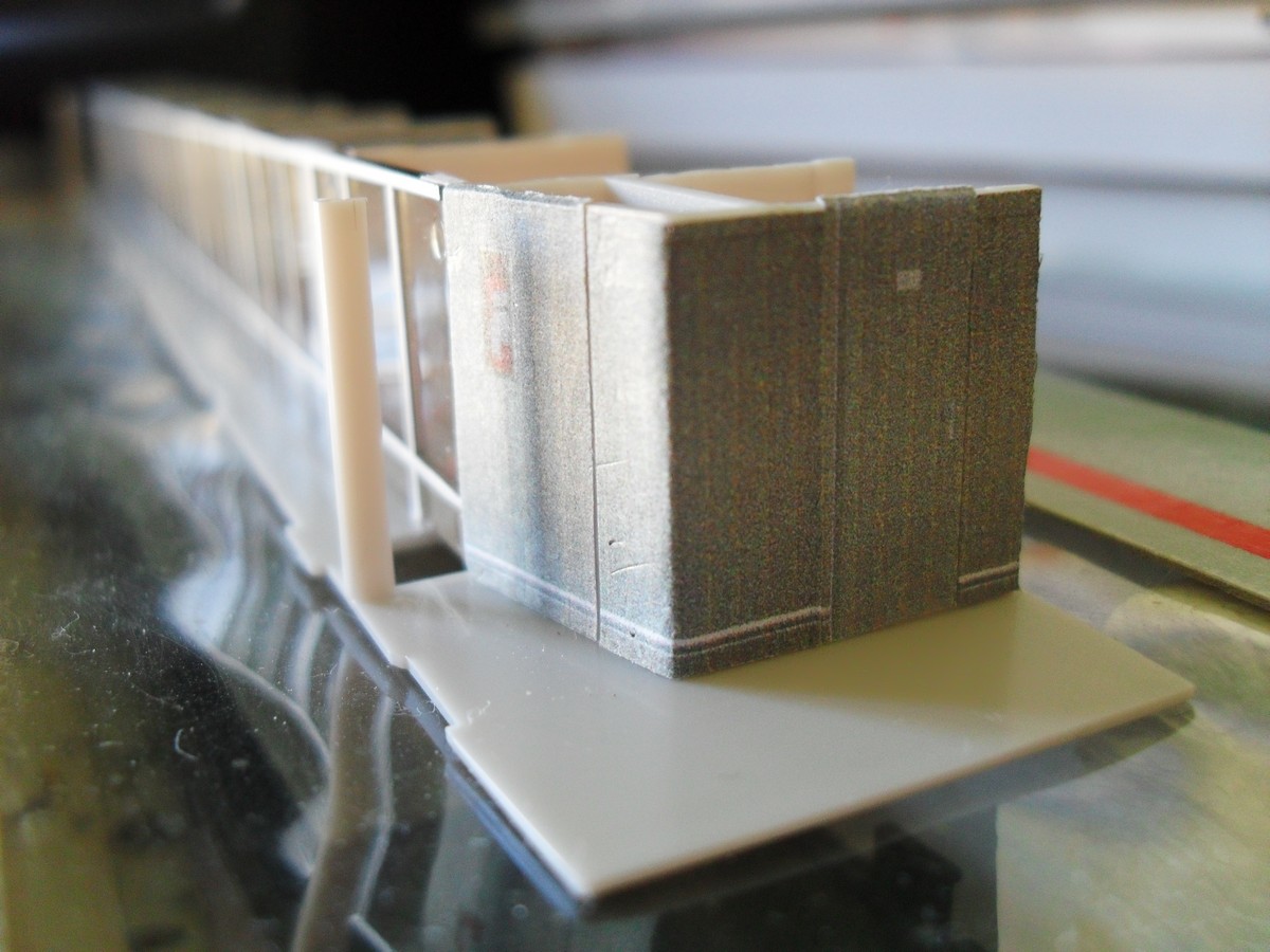

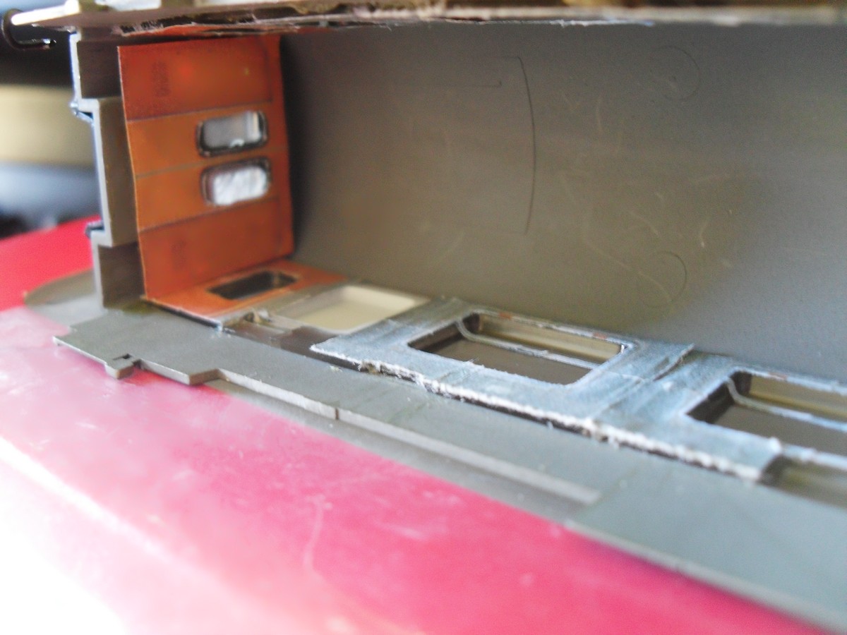

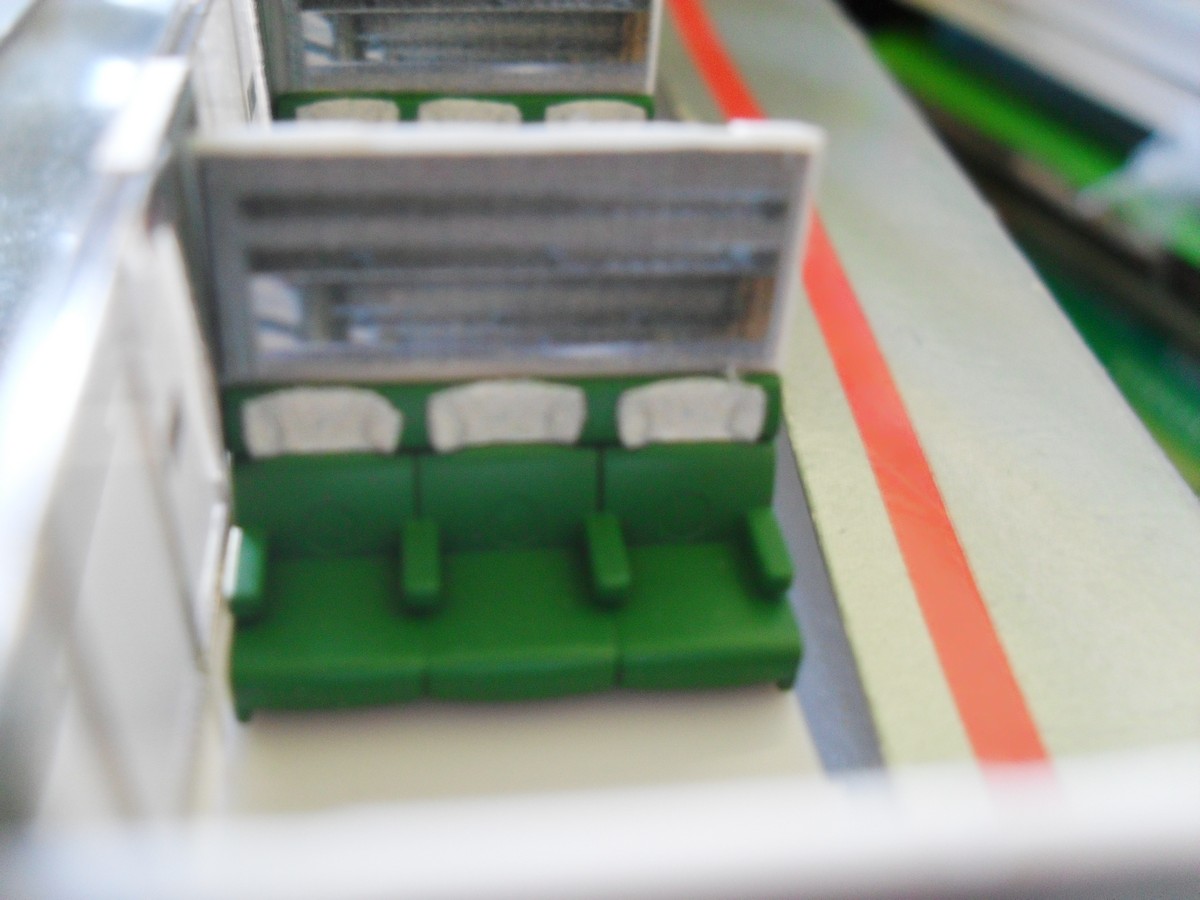

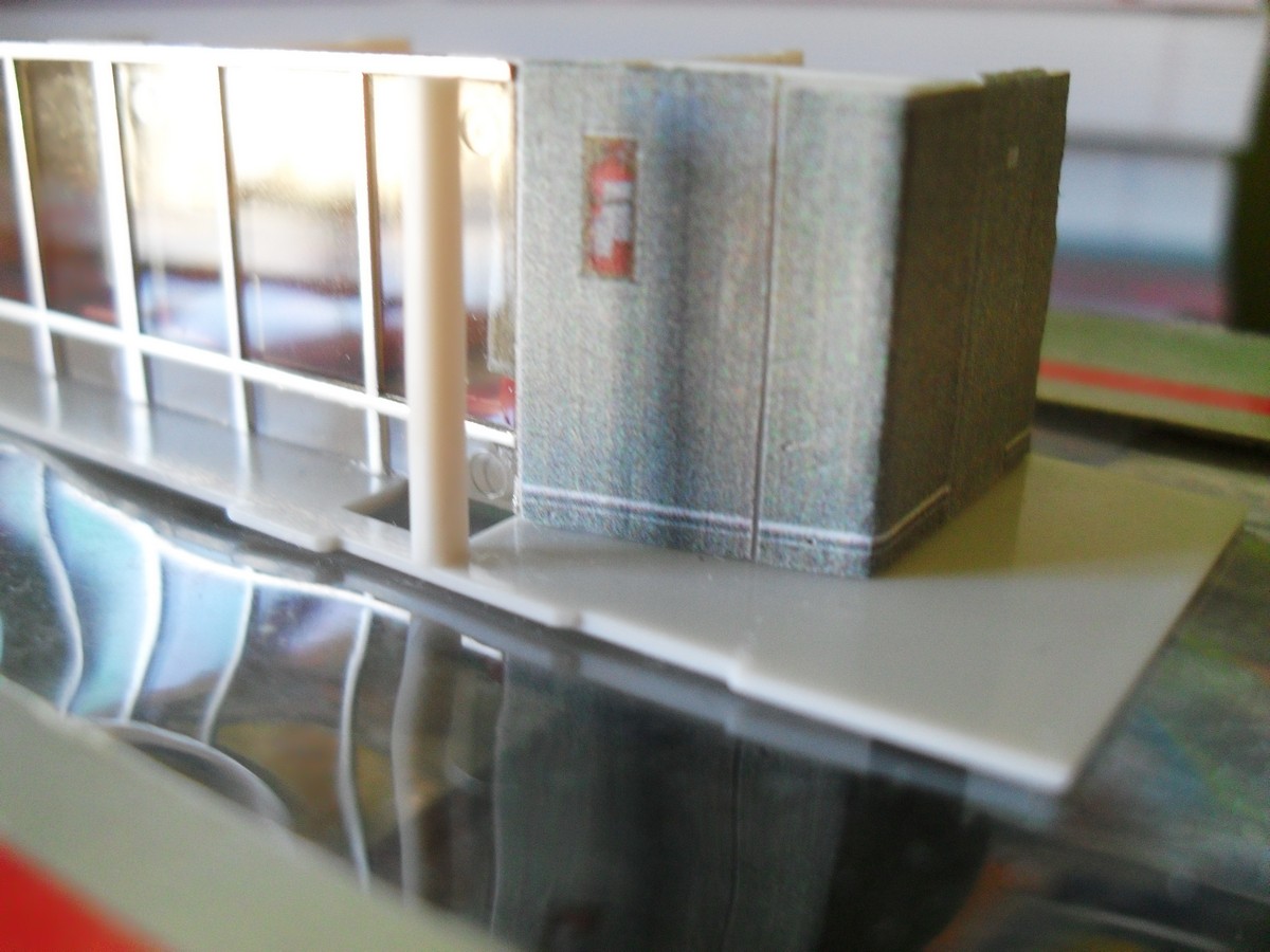

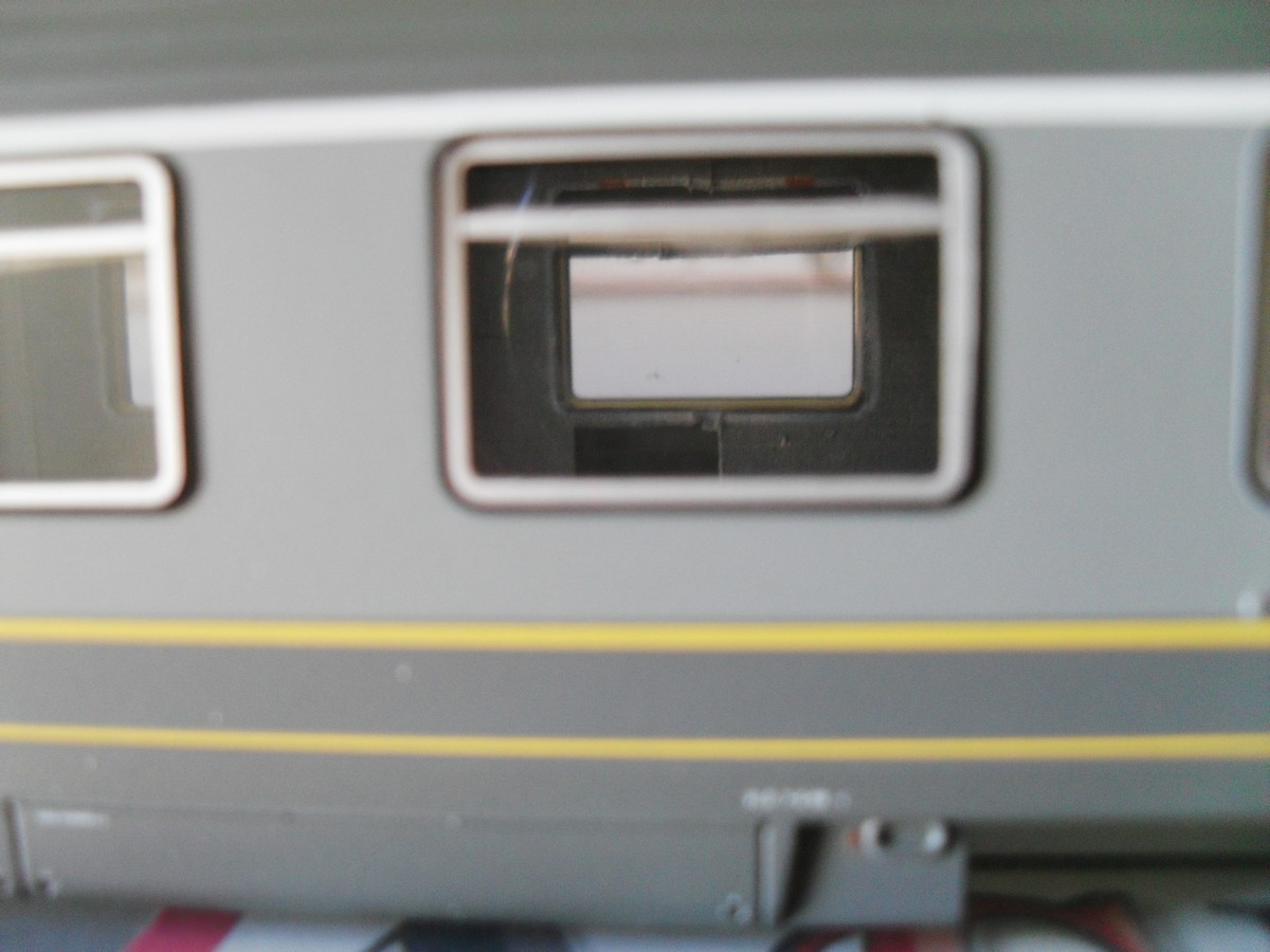

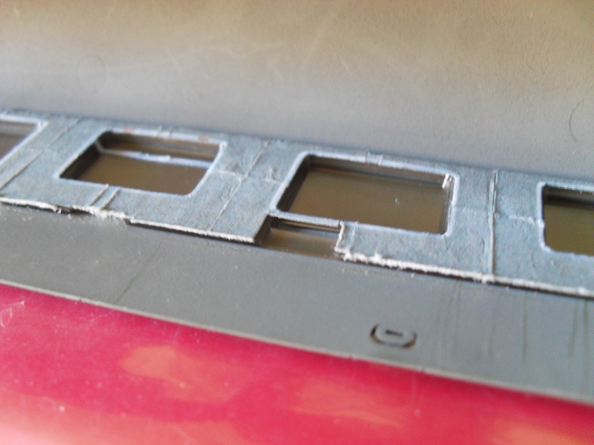

Vi posto delle foto riguardanti una UIC-Z dell'Acme, con degli interni stampati e ridotti in scala al computer. Che ve ne pare?

Bel lavoro, però nel vestibolo l'unica cosa arancione dovrebbero essere le porte di salita, il resto è dello stesso colore delle pareti interne (grigio o giallino a seconda della classe). Ti consiglio anche di riprodurre le barre per tenersi nel corridoio che attraversano i finestrini e quindi si vedono bene.

Ciao, grazie. Cmq, guarda che i corrimani nel corridoio per tenersi sono stati messi, e le porte salita/discesa sono arancio, se vuoi ti faccio foto su questi 2 dettagli. Ciao
