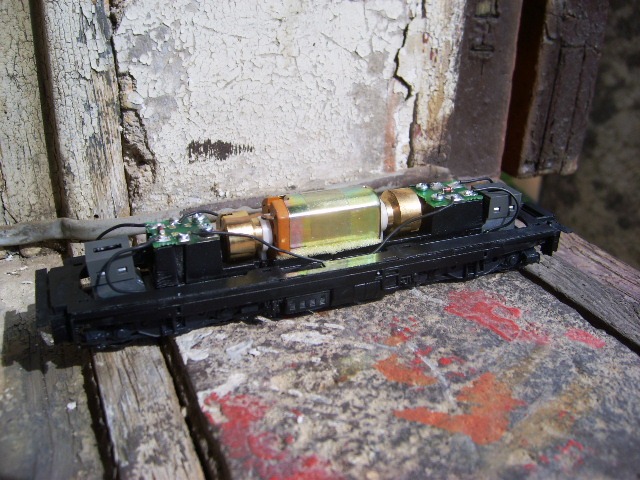

Riguardo la meccanica del D145 io ho montato una meccanica Jouef a doppio cardano con i dovuti adattamenti ovviamente e devo dire che il risultato è stato più che soddisfacente a livello prestazionale.
S6003314.JPG [ 159.54 KiB | Osservato 5606 volte ]
Il mio D145 l'ho testato un giorno con 30 carri dietro, molti con assi mezzi bloccati e se li è portati a spasso anche sulla rampetta per salire sul diorama senza il minimo problema.

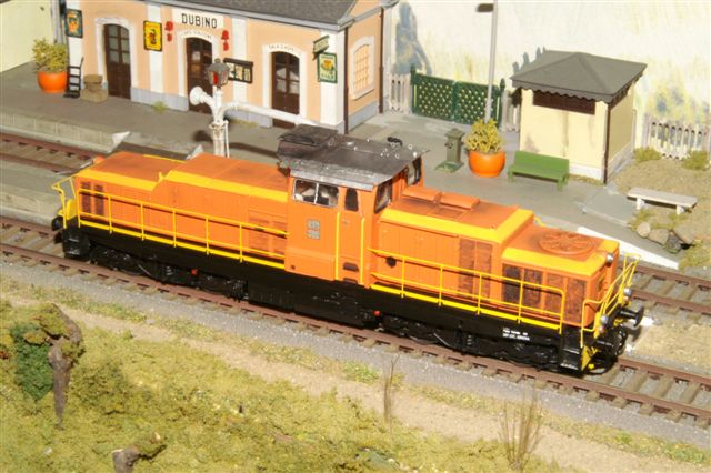

enrico1979 ha scritto:
Anch'io mi sono fornito da Bazarsalvo e come dicevo nel post precedente mi sono trovato bene coi kit e ho avuto un trattamento post-vendita decisamente buono. :)
La cosa bella dei kit è, oltre che montarli, elaborarli a cuor leggero perchè le modifiche si possono fare mentre si stanno montando e non su un prodotto finito che se sbagli poi sei costretto a rimediare pesantemente con i calendari che partono... :shock:
Ecco solo alcuni dei miei modelli montati ed elaborati, senza tanti problemi. :wink:
Ciao,
come hai fatto con il giallo dei carri soccorso, che io sto usando i puravest, ma non copre e con troppe passate mi si impastano i dettagli?
Poi per fare le strisce blu così perfette?
grazie

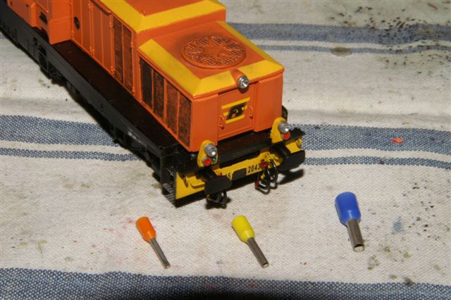

Volevo sapere se il gancio di trazione (realistico) era compreso nella scatola ferfyx, se no di che marca e`?
Come sono stati realizzati i fanali?
Grazie!
Saluti!
 Oggetto del messaggio: Re: Carro soccorso ferfyx
MessaggioInviato: venerdì 10 febbraio 2012, 19:11
Messaggi: 1780
Parlando di D145 ,questo è il mio ,i fanali bianchi bassi sono ghiere Roco , gli altri sono fatti con piccoli capicorda da elettronica .
Saluti Giancarlo
