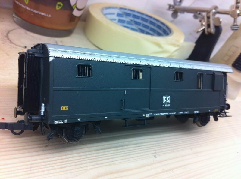

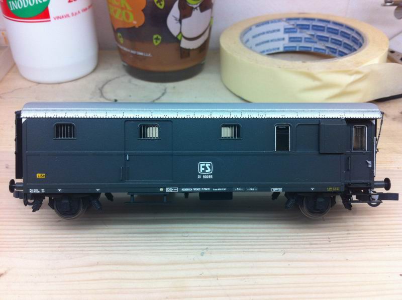

Ciao Max, se non lo trovi in livrea grigio ardesia e ti và di lavorare, conviene fare come ho fatto io... ho trovato solo quello verde (nel mio caso il 50800) e sverniciarlo completamente, una bella riverniciata in ardesia, decal di mario+TTM kit e una bella mano di trasparente et voilà il DI 90.000 ardesia è fatto... :wink:
Ciao, ciao.
Alex
IMG_3538.jpg [ 53.95 KiB | Osservato 5529 volte ]
IMG_3537.jpg [ 55.95 KiB | Osservato 5529 volte ]

X Alex: mi dici, se te lo ricordi, il codice delle decals di Mario che hai usato? Sverniciato ad alcool o a olio?
 Oggetto del messaggio: Re: CERCO Bagagliaio ACME 50803
MessaggioInviato: sabato 21 aprile 2012, 17:18
Messaggi: 798
Le decal di Mario e quelle di TTmkit sono un bricolage "taglia e cuci" di svariate decal, con lente di ingrandimento e... tanta pazienza. Per esempio per la marcatura DI 90.095 ho utilizzato la decal di Mario cod. D 072 o per il codice alfanumerico L15R ho ritagliato un quadratino giallo di un altro codice, verniciato in giallo segnale l'interno e riapplicato la numeratura corretta con i numeri di un'altro codice, così anche per le scritte sulla cassa, ovviamente con qualche licenza fantasiosa sulle scritte più piccole... :wink:
