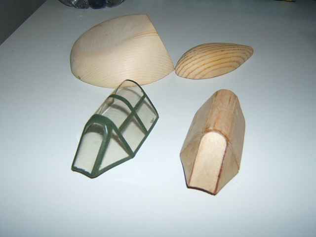

Non è difficile da realizzare ci vuole la tecnica giusta è un pò di pazienza ,ho visto la loco il vetrino è curvo devi realizzare uno stampo uguale all'originale (più piccolo di qualche decimo) magari in legno (ebete ) ,poi riscaldi con un accendino oppure Phon una lastra di pvc trasparente (vanno bene anche quelle delle bottiglie d' acqua ) e appena cede lo spalmi sopra il tuo stampo tenendolo afferrato con le mani per i lati la lastra trasparente mentre lo stampo và tenuto fermo su un'asta.
Puoi anche clonare il vetrino del lato opposto con stampo e controstampo credo sia uguale.
Ti lascio una foto di alcune cose che ho realizzato con questa tecnica ,prima di costruirmi una termoformatrice. :lol:
Saluti Gianluca
