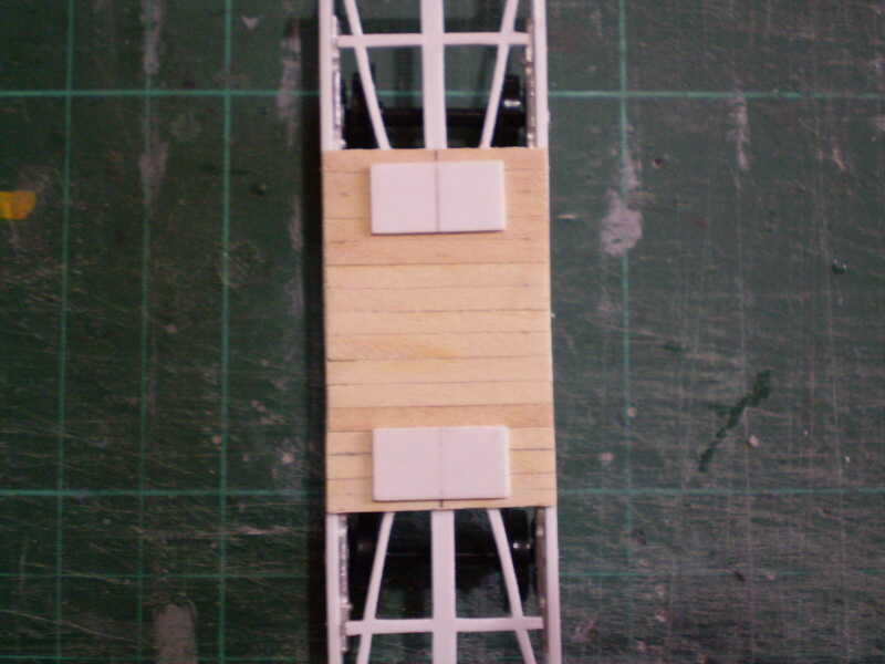

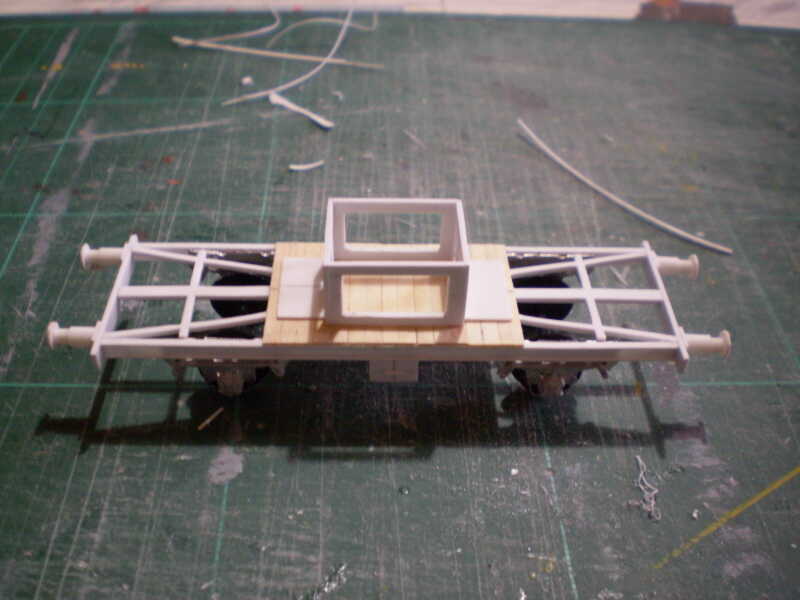

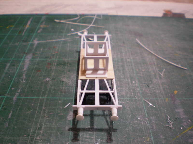

Primo carro della flotta: Carro Vrot, per il trasporto dei rotori delle locomotive.
Questa volta ho deciso di costruire in modo autarchico tutto il carro, ricorrendo come parti commerciali alle sole boccole (Co. Ri.) e agli assi (TTM Kit).

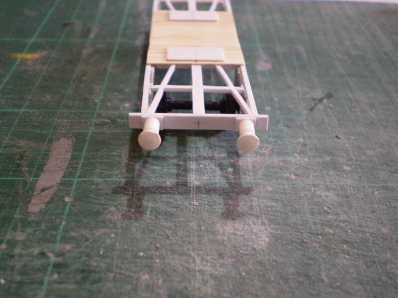

Telaio in plasticard da 1 mm, con longheroni in profilato a C da 3 mm; tavolato in legno da 0,5 mm. Per il cavalletto sono ricorso anche qui al plasticard da 1 mm, sfruttando degli avanzi di precedenti lavorazioni. Respingenti completamente autocostruiti con tubetti di plastica da 3 e 2,5 mm per il fusto, mentre per il piatto plasticard da 0,5 mm tagliato una fustellatrice per le cinture (provateci, è un metodo economico e veloce per ottenere dei cerchi perfetti!).
Agli amici del forum i commenti di rito.
Alex
Carro completo 1.jpg [ 41.46 KiB | Osservato 2837 volte ]
Carro completo 2.jpg [ 39 KiB | Osservato 2837 volte ]
Base dei cavalletti.jpg [ 38.85 KiB | Osservato 2837 volte ]

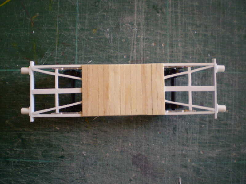

Tavolato in legno.jpg [ 42.9 KiB | Osservato 2837 volte ]
Respingenti.jpg [ 41.28 KiB | Osservato 2837 volte ]
