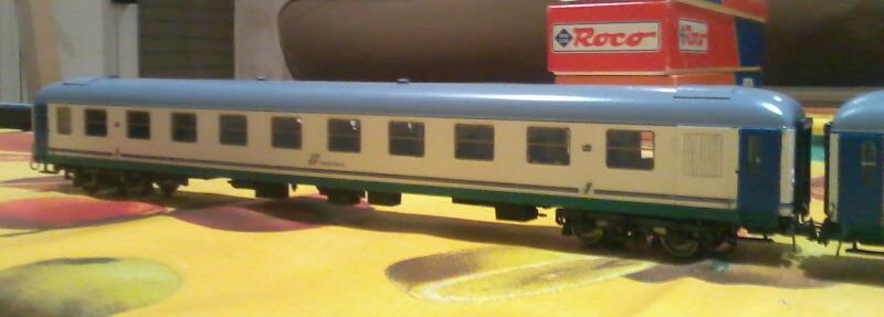

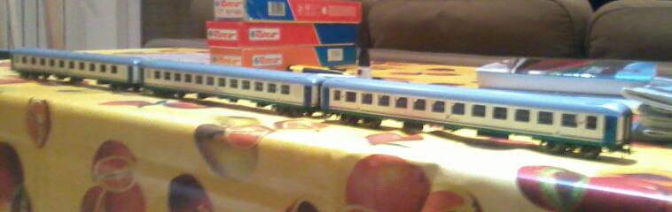

Dopo 10 gg di lavoro e pausa malattia, ecco le tre x roco trasfòrmate in dtr open space. Particolari in seguito, intanto ringrazio funkytarro per l'ottima consulenza in materia

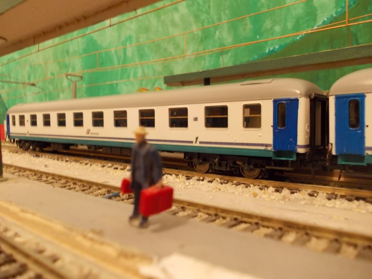

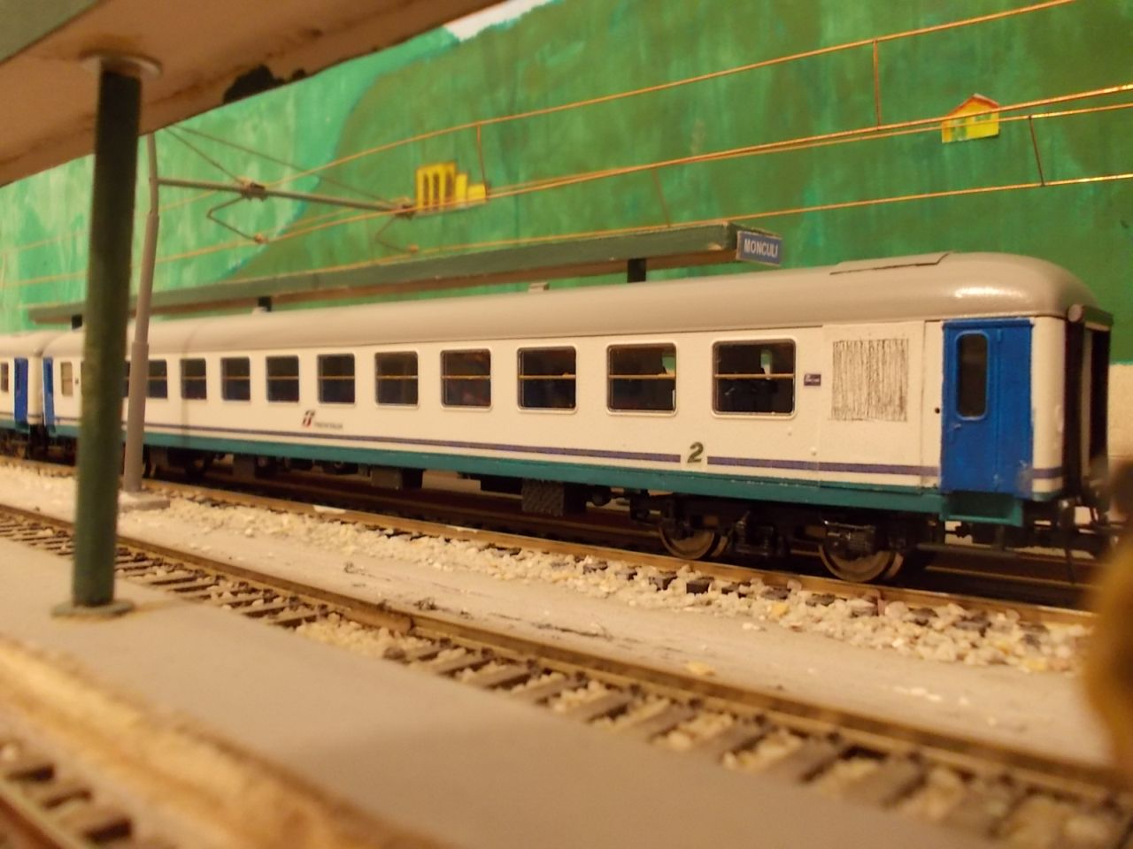

eccole in stazione...

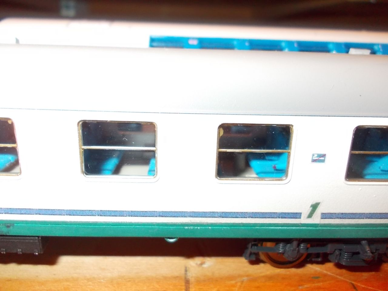

qualche spiegazione sulla costruzione:
coperto uno dei wc con pezzetto di plastica da 0,25 mm, munito di riproduzione della griglia del condizionatore fatta con taglierino e... spreco di due diottrie per azzeccare le rigature;
ricostruito il sottocassa all'italiana, con aggiunta delle casse delle batterie, spostamento del REC tedesco, aggiunta dei condizionatori dal lato opposto;
ridipinti i sedili originali in azzurro con eliminazione della paretina longitudinale recante la riproduzione delle porte;
sul tetto eliminati gli aeratori originali, sostituiti da tre nuovi, e aggiunte le casse d'acqua non presenti
ho sorvolato sui carrelli, che solo su una carrozza presentavano la dnamo IEA e per giunta alla tedesca (al contrario rispetto alla nostra), sulle altre due ho mantenuto l'IEA statico con dinamo calettata direttamente sull'asse.
