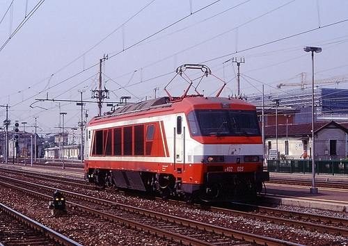

Ciao Alex, vorrei fare una piccola critica e poi chiederti una cosa
La critica è che mi sembra che le griglie laterali della 402a siano troppo nere, il che mi sembra un pò esagerato. Il resto dei modelli pero sono superbi.
La mia domanda è, le polveri nel tuo caso rimangono ben fissate? io uso varie polveri e le fisso con trasparente opaco in spray della tamiya ma non rimangono molto fisse..
Un saluto dalla spagna
 Oggetto del messaggio: Re: COME FARE:Sporcatura loco FS
MessaggioInviato: martedì 13 novembre 2012, 21:02
Messaggi: 5941
Dici??? :lol: :lol: :lol:
e402a.jpg [ 152.86 KiB | Osservato 4285 volte ]

Grazie per la risposta
sarà per la luce della foto, ma sempre scure le vedo, poi vabbè non vuol dire che sia fatta male eh :lol:
