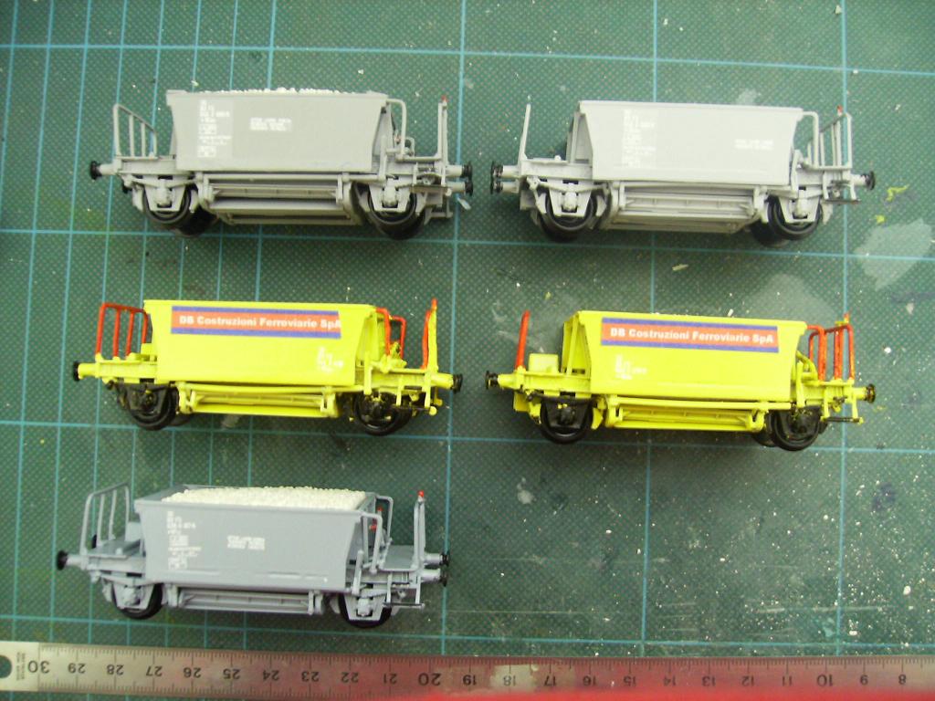

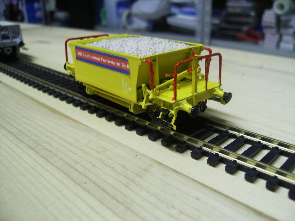

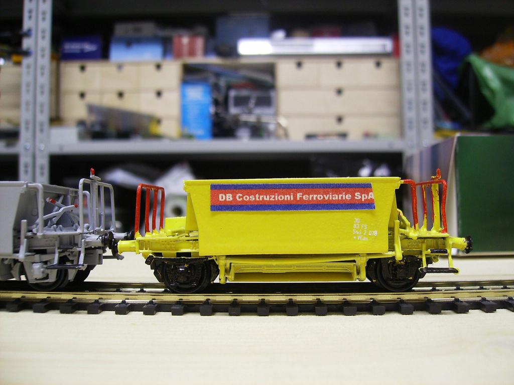

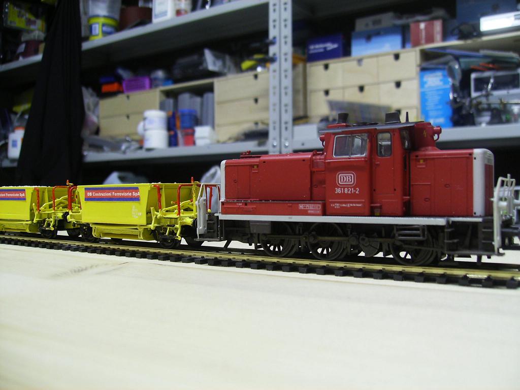

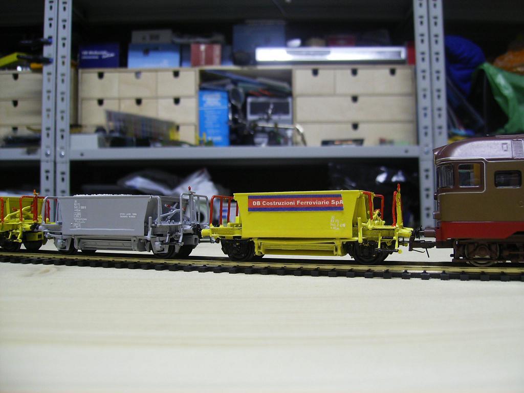

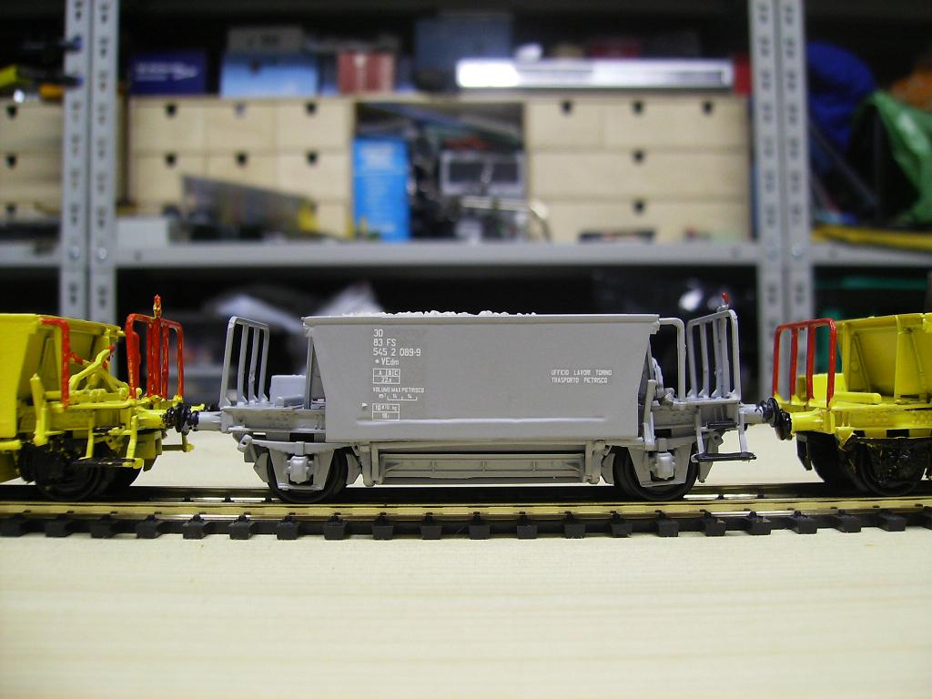

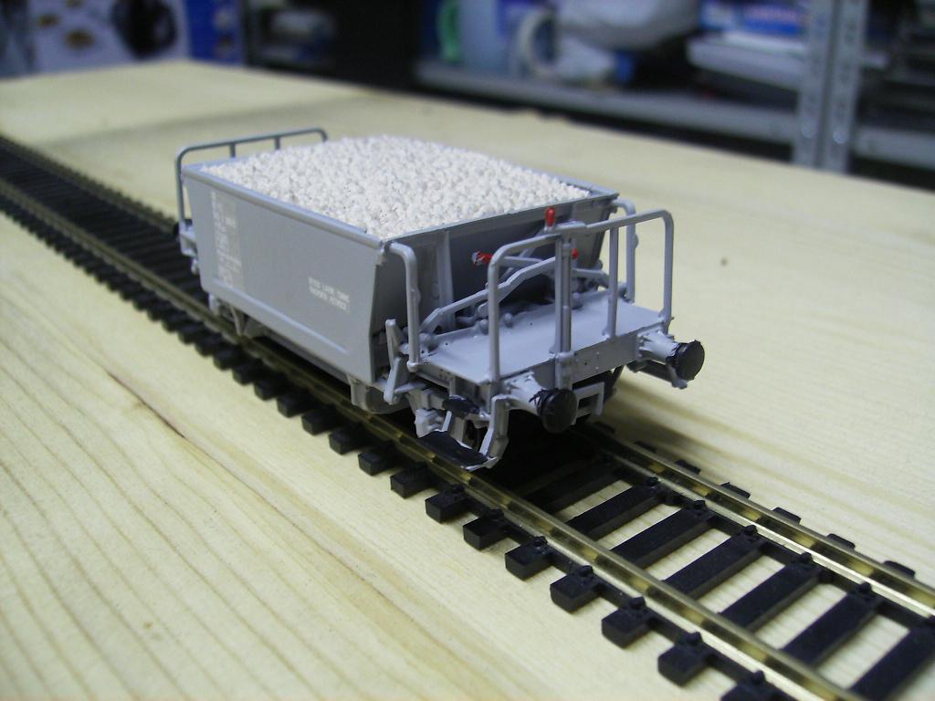

ecco i miei
carro vrcc 007rid.JPG [ 114.22 KiB | Osservato 7495 volte ]
carro vrcc 010rid.JPG [ 117.08 KiB | Osservato 7495 volte ]
carro vrcc 014rid.JPG [ 159.33 KiB | Osservato 7495 volte ]
carro vrcc 013rid.JPG [ 113.61 KiB | Osservato 7495 volte ]
carro vrcc 012rid.JPG [ 112.45 KiB | Osservato 7495 volte ]
carro vrcc 003rid.JPG [ 108.58 KiB | Osservato 7495 volte ]
carro vrcc 002rid.JPG [ 120.29 KiB | Osservato 7495 volte ]
carro vrcc 001 rid.JPG [ 123.93 KiB | Osservato 7495 volte ]
