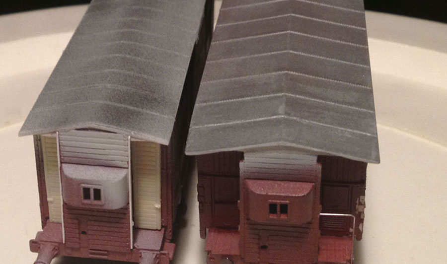

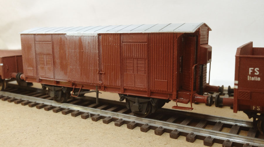

Per averne uno in H0 c'è poco da fare, bisogna ricorrere alle proprie mani. Fortunatamente le basi da cui partire non mancano: la cosa più logica è prendere un Fma TTM e modificarlo. L'Fma infatti non è niente altro che una modifica fatta nel 1952 a circa 1500 F 1925, i cui tetti furono rialzati per aumentare la cubatura.

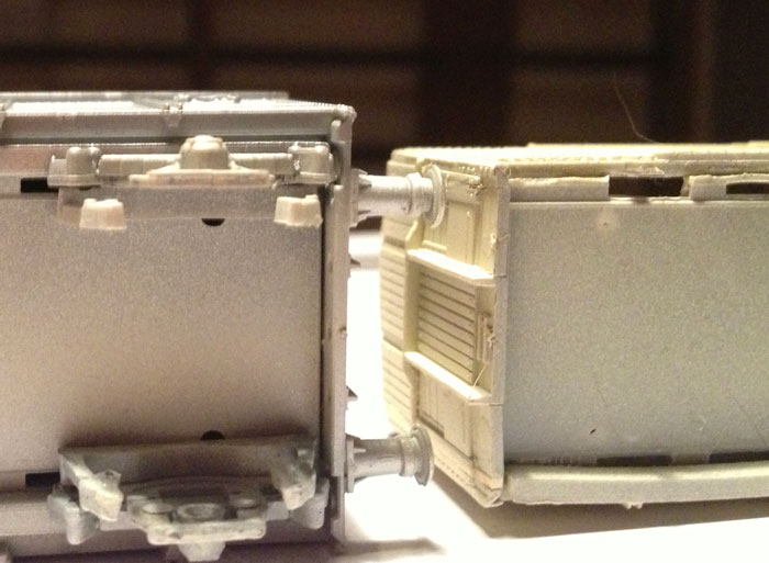

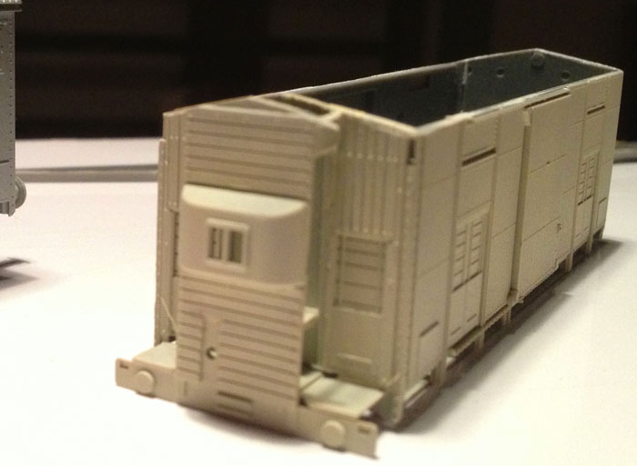

Del carro salviamo integralmente le sponde, come detto esattamente uguali, e scartiamo il tetto; le testate vanno ristrette, facendo attenzione a riposizionare le aperture scorrevoli. È questa l'operazione più rognosa, si tratta di un vero e proprio collage di piccole parti, e mi dispiace di non aver scattato foto di questa fase del lavoro. Ho in ogni modo in programma di farmene un altro, e documenterò questa volta meglio i vari passaggi. Anche il telaio naturalmente va ristretto, le boccole invece vanno spianate e sostituite con delle altre, che ho recuperato da cloni di vecchi RR. C'è di meglio, lo so, per fare una boccola 40, ma le dimensioni del parasala TTM sono un po' generose e nel complesso il connubio funziona. Il predellino centrale e gli scalini di testa sono fotoincisioni, il freno a stanga e il relativo meccanismo - solo parzialmente riprodotto - è fatto da scarti di altre fotoincisioni e aghi di siringa, mentre il tetto è in plasticard.
Beh, un po' di immagini.
Alcuni tagli:

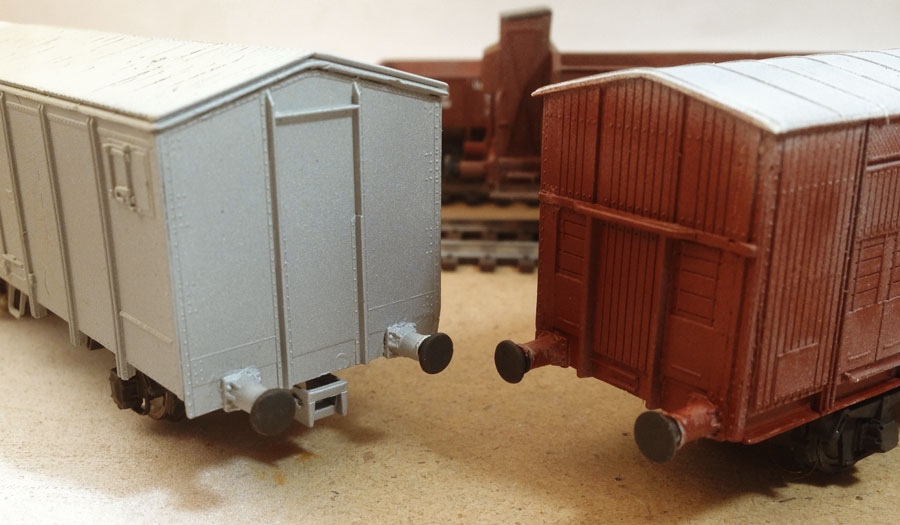

A confronto con il 1925 Piko:
