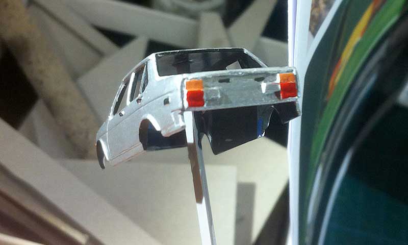

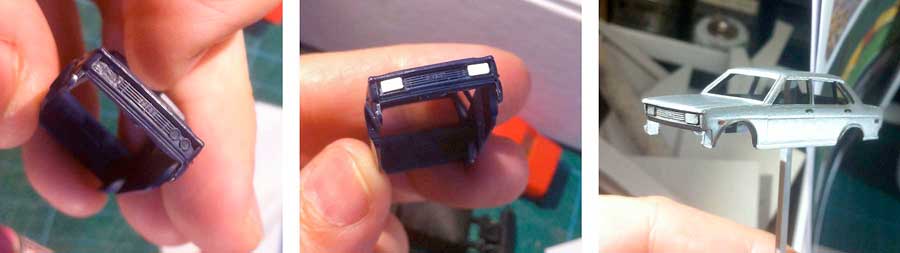

Le operazioni per migliorarla sono piuttosto semplici, l'unica cosa a cui prestare particolare attenzione è la riproduzione dei gruppi ottici posteriori e l'eliminazione della doppia fanaliera, sostituita dai fanali unici rettangolari. Tutto con pezzetti sottili di plasticard. Grazie a Internet mi sono procurato un po' di fotografie della 131 Mirafiori e quindi mi sono dato da fare.
131_03.jpg [ 28.38 KiB | Osservato 6742 volte ]
131_04.jpg [ 21.76 KiB | Osservato 6742 volte ]
131_05.jpg [ 24.64 KiB | Osservato 6742 volte ]
131_06.jpg [ 24.51 KiB | Osservato 6742 volte ]

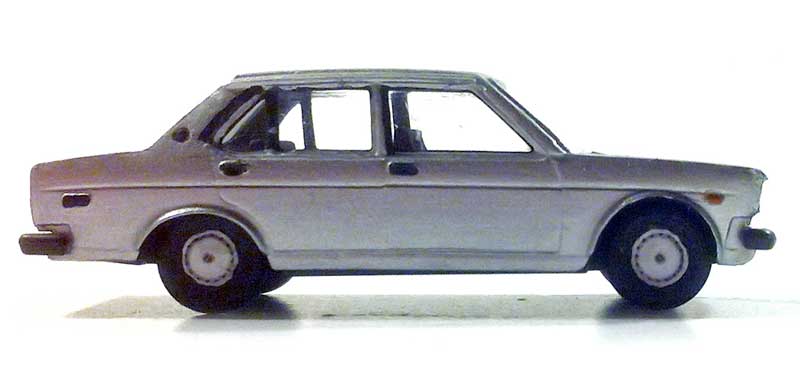

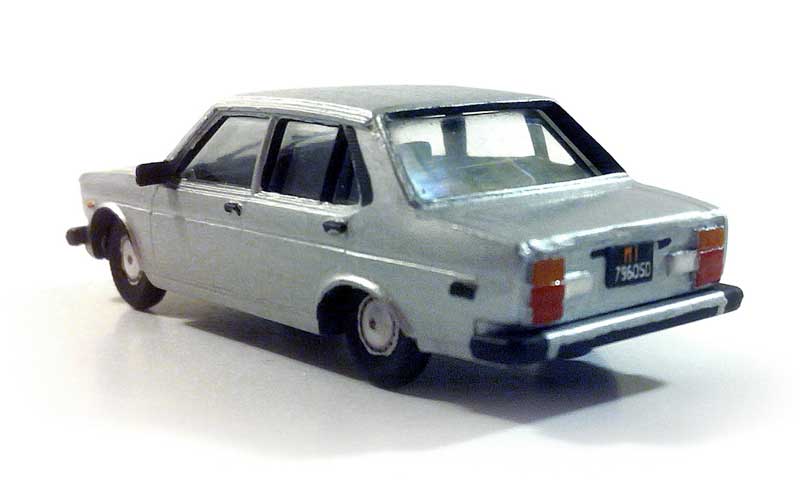

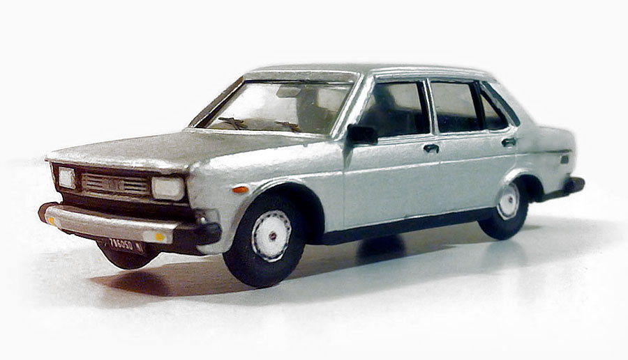

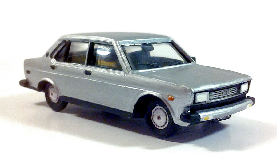

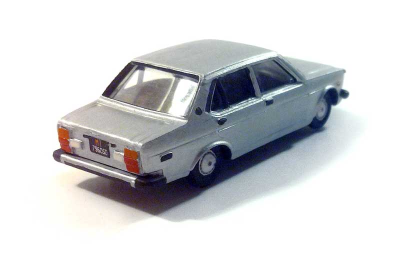

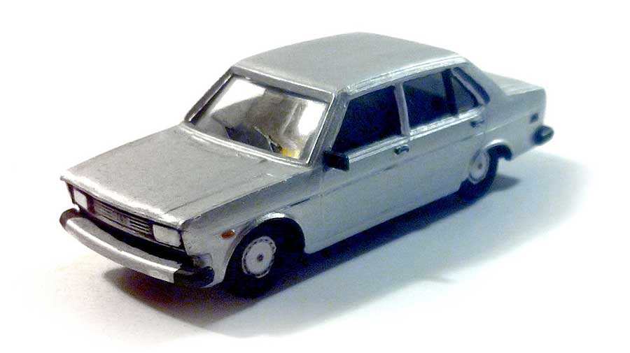

Siccome le ruote del modelli Lima sono troppo ravvicinate sul loro asse e l'auto troppo bassa su di loro, ho prima distanziato le ruote tra loro, poi ho abbassato il loro incastro sul telaio con il risultato di avere un auto dall'aspetto un po' meno "seduto". I cerchi sono fatti a computer e stampati su carta normale, come quelli della Ritmo.
131_07.jpg [ 26.47 KiB | Osservato 6742 volte ]
131_08.jpg [ 27.88 KiB | Osservato 6742 volte ]
131_09.jpg [ 21.3 KiB | Osservato 6742 volte ]
131_10.jpg [ 24.05 KiB | Osservato 6742 volte ]

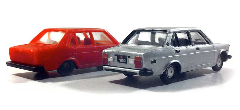

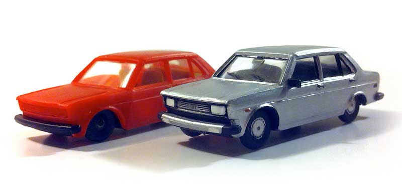

Questa è la differenza tra il modello originale e quello elaborato (i tergicristalli sono in fotoincisione -sono quelli di MdF-).
131_11.jpg [ 20.61 KiB | Osservato 6742 volte ]
131_12.jpg [ 21.96 KiB | Osservato 6742 volte ]
Al prossimo esperimento assottiglierò un po' i paraurti e il cofano e distanzierò maggiormente le ruote tra loro... e troverò il modo di fare le cornici ai fanali anteriori.

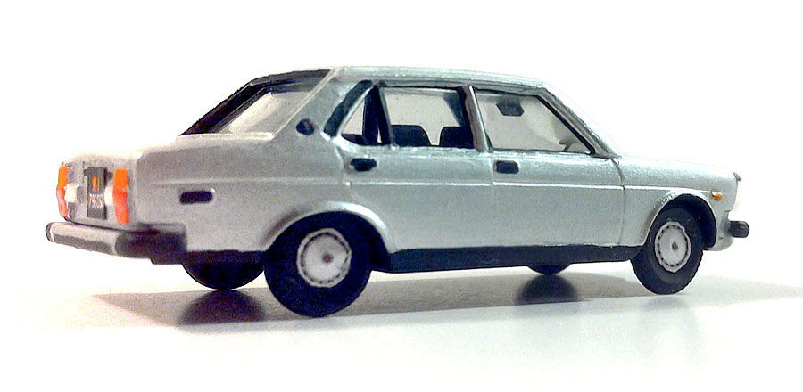

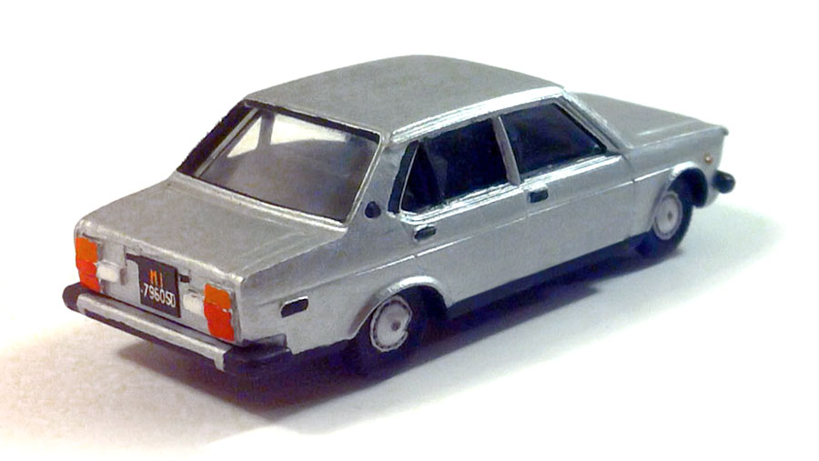

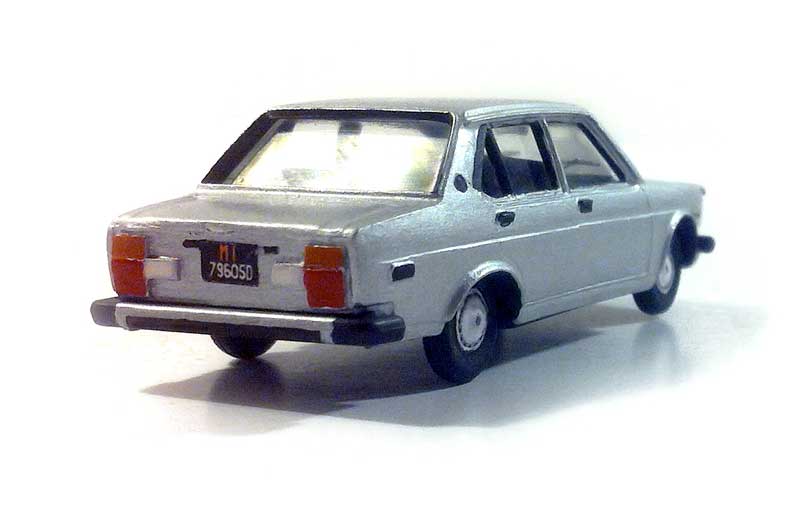

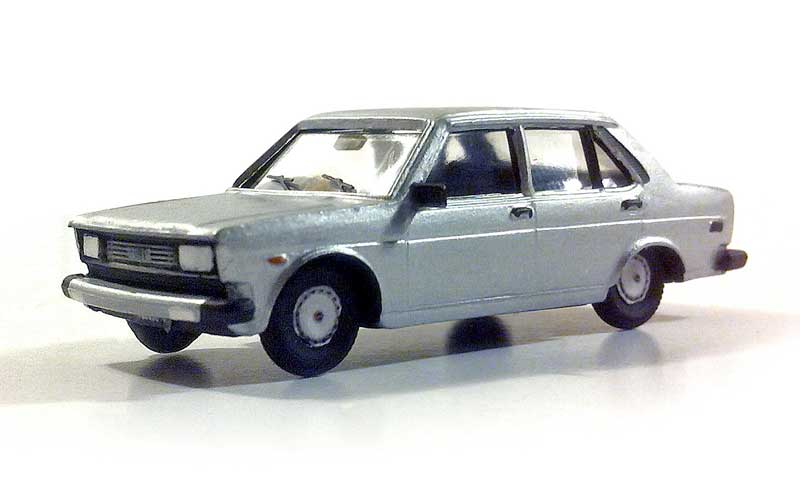

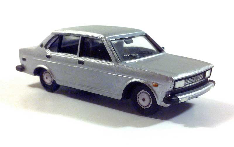

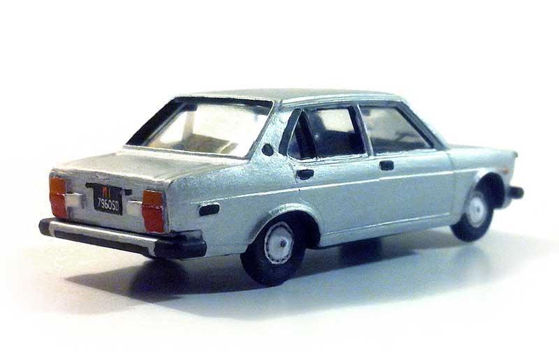

Oltre alla fascia nera, già che c'ero ho sostituito le targhe con altre più proporzionate, nonostante il modello Lima abbia il "didietro" piuttosto alto. E ho provato a fare le cornici ai fanali frontali. Ora la macchina ha un'aspetto più convincente...
131_1.jpg [ 61.89 KiB | Osservato 6554 volte ]
131_2.jpg [ 56.19 KiB | Osservato 6554 volte ]
131_3.jpg [ 63.34 KiB | Osservato 6554 volte ]
131_4.jpg [ 57.5 KiB | Osservato 6554 volte ]
Ciao!!!
 Oggetto del messaggio: Re: ELABORAZIONE: Fiat 131 Mirafiori
MessaggioInviato: mercoledì 26 giugno 2013, 14:40
Nome: Salvo Scarcella
Messaggi: 1309
Silvio, se mi permetti ti consiglio di spostare più in alto il paraurti anteriore.
download/file.php?id=41401
download/file.php?id=41499
Mi pare che nel modellino faccia parte di un tutt'uno con il fondo, idem al paraurti psteriore...necessità una furbata!
MessaggioInviato: mercoledì 26 giugno 2013, 19:13
Nome: Alessandro Piazzai
Messaggi: 731
Se posso permettermi, vista l'interessante e ben riuscita elaborazione, aumenterei il diametro del complesso cerchio/borchia, in quanto, il profilo sagomato del modello in questione fa sembrare i copertoni dei veri e propri salvagente, rovinando l'estetica generale dell'elaborazione (vale anche per la bella Ritmo).
Sembra quasi che montino dei /150.
Complimenti
Alessandro
MessaggioInviato: mercoledì 26 giugno 2013, 21:04
Messaggi: 526
Grazie mille per i preziosi consigli! La modifica ai paraurti era già nella lista delle cose da fare, assieme a un'accorciatina del cofano. Provvederò anche a modificare i copricerchi.
Ciao!
MessaggioInviato: giovedì 27 giugno 2013, 15:51
Nome: Gianmarco Aulino
Iscritto il: giovedì 12 gennaio 2006, 23:32
Messaggi: 549
Località: praticamente Africa
Se posso permettermi... io avevo provato a fare una cosa semplice per alzare la macchina dalle ruote: montare il pianale sottosopra, ossia dove c'è la scritta "LIMA" e altro (ora non ricordo...) deve andare dentro, a contatto con l'arredo interno, i sedili, ecc.
I paraurti non mi pare ne risentano, sono uguali sopra e sotto, ma si reincastrano dove devono andare...
Adesso non posso, ma se fate la prova vedrete che la macchina si alza.
