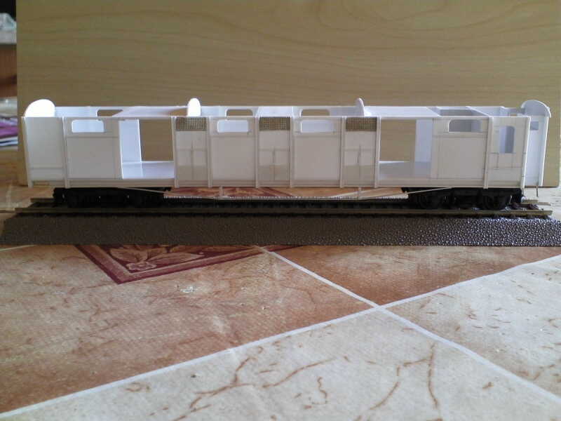

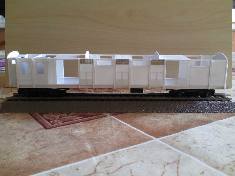

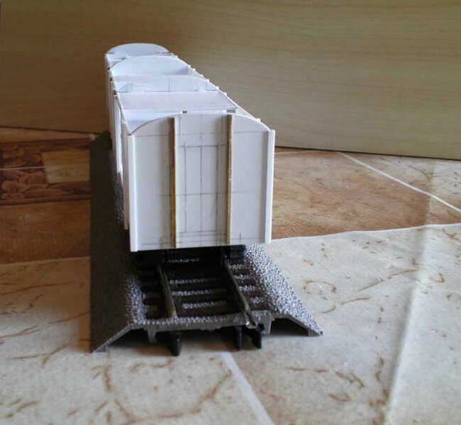

Altro step: ecco il carro montato nelle sue componenti principali.
IMGA0048.JPG [ 42.7 KiB | Osservato 2188 volte ]
IMGA0059.JPG [ 42.27 KiB | Osservato 2188 volte ]
IMGA0062.JPG [ 33.29 KiB | Osservato 2188 volte ]
IMGA0066.JPG [ 34.69 KiB | Osservato 2188 volte ]
Alex

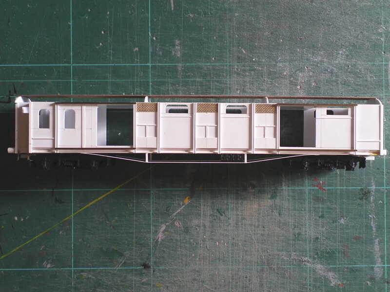

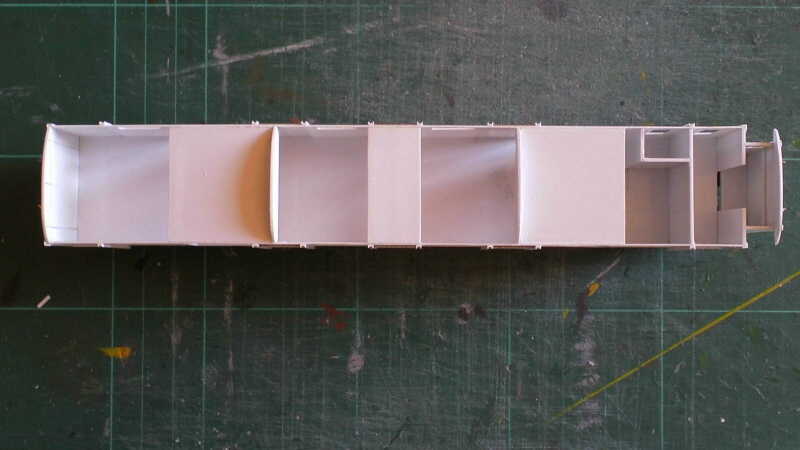

La costruzione del modello prosegue:
Una vista dell'arredamento interno riprodotto sommariamente, in particolare la zona della ritirata e del compartimento del personale; operazione necessaria dato che le porte laterali saranno realmente mobili e quindi l'interno si vede.
IMGA0013.JPG [ 31.14 KiB | Osservato 2118 volte ]

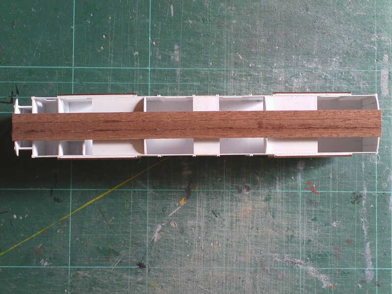

Di seguito ho invece cominciato il montaggio del tetto, utilizzando listelli di legno da 0,5 mm di spessore; prima di proseguire al suo completamento, procederò con la verniciatura, per poi applicare i vetri nelle parti che non saranno più accessibili una volta finito il modello.
IMGA0008.JPG [ 51.36 KiB | Osservato 2118 volte ]
IMGA00071.JPG [ 55.1 KiB | Osservato 2118 volte ]

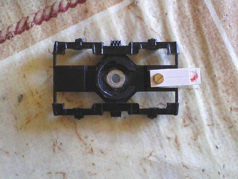

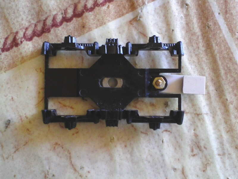

Per quanto riguarda il gancio, ho sfruttato il foro preesistente nel carrello, costruendomi l'innesto a norma NEM e montandolo in sede con una vite da 2 mm di diametro.
Carrello.jpg [ 45.54 KiB | Osservato 2118 volte ]
Carrello 2.jpg [ 44.75 KiB | Osservato 2118 volte ]
Alex
