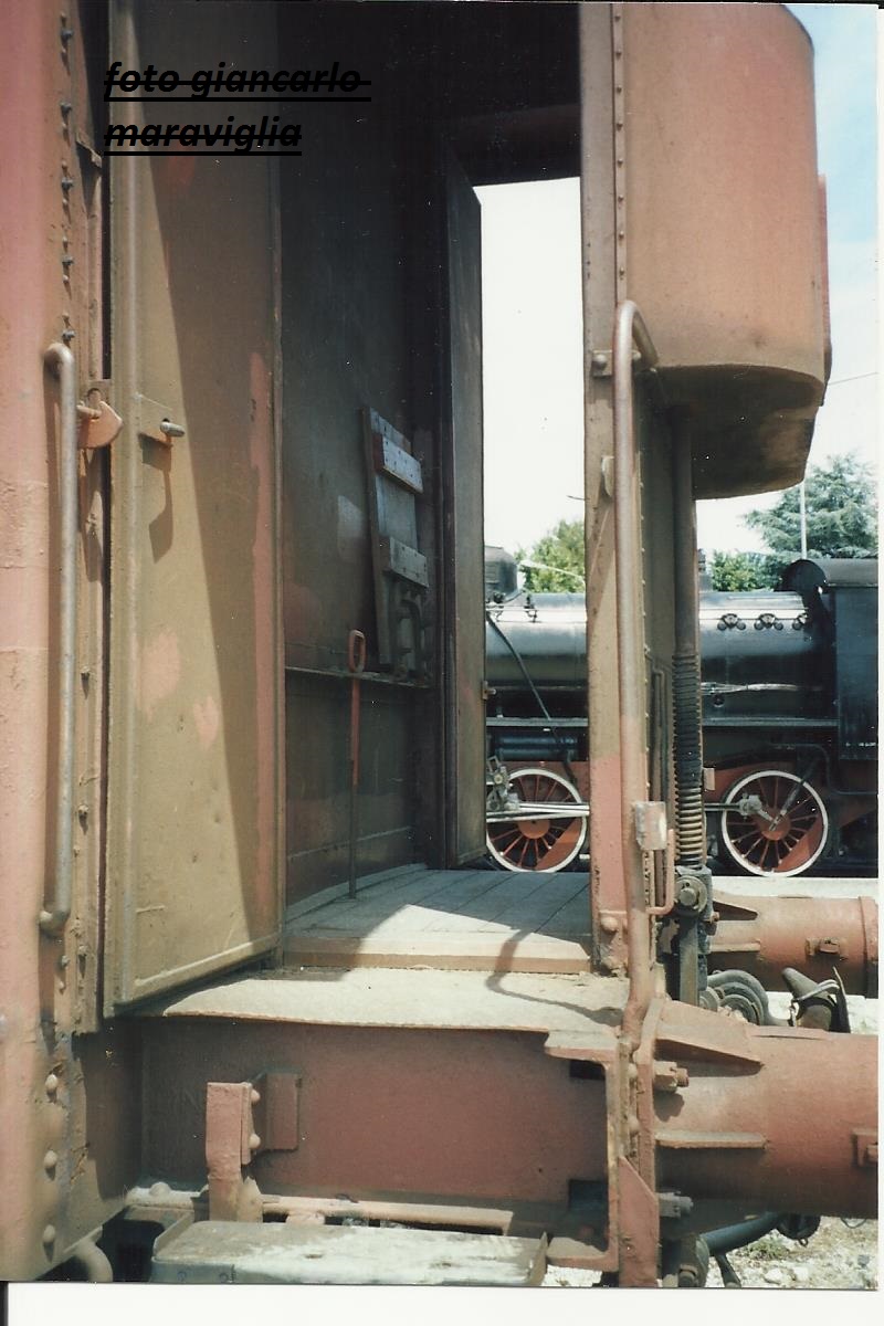

La parte esterna sembra proprio lamiera zigrinata...
Giancarlo

@ Snaggletooth: il fondo è carta crespata marron; su di essa ho incollato con vinavil dei listelli quadrati di legno per modellismo navale, circa 1 x 1mm o 1,5 x 1,5mm; i finti rinforzi quadrati all'incrocio dei listelli sono quadratini di plastica circa 1,5x1,5mm; il complesso frenante è il doppione del "cisternino" TTMKit e il serbatoio è ottenuto da un pezzo cilindrico di materozza sagomato e forato a un'estremità, nella quale ho inserito un filo d'acciaio da 0,8mm per simulare la tubazione. Il tutto senza la minima pretesa di realismo, solo per non lasciare il fondo desolatamente piatto. Tanto, dopo una mano di nero opaco, non è che il sottocassa salti all'occhio dell'osservatore. Però, se trovassi un bel disegno dettagliato, forse un pensierino lo farei...
@ Giancarlo: hai proprio ragione! I prossimi li farò zigrinati.
