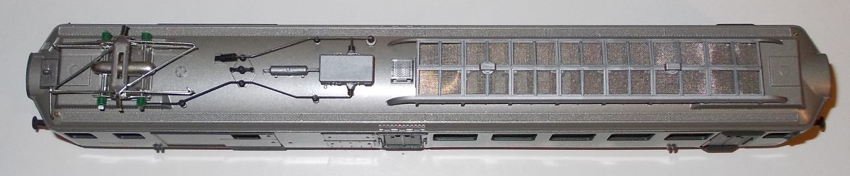

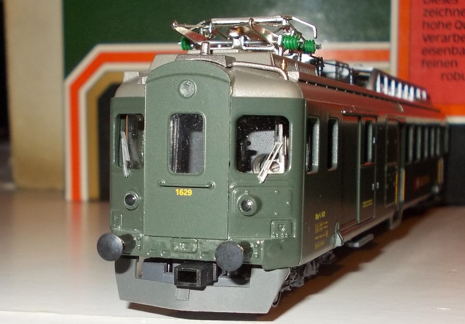

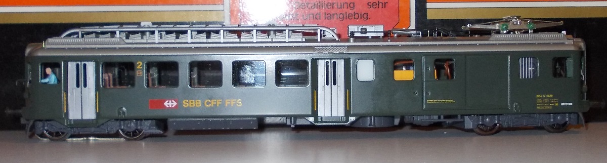

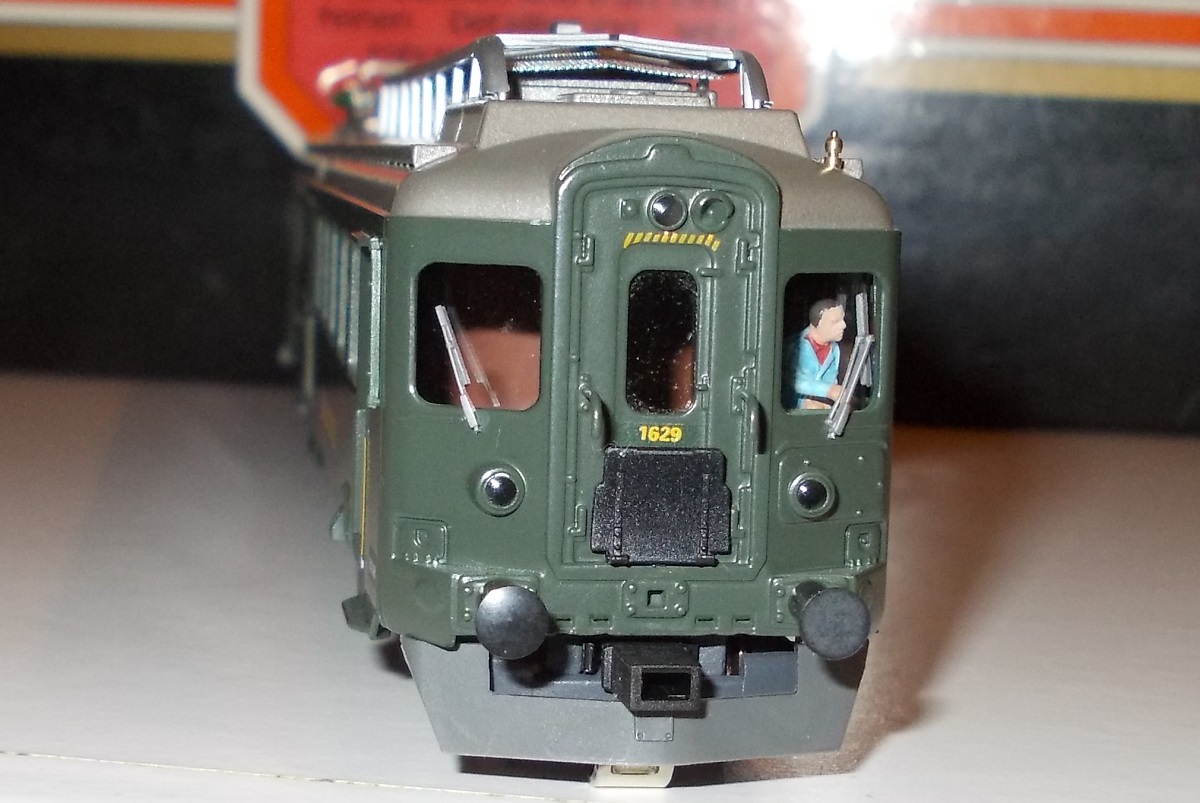

despx...andrea grazie dei consigli....avevo gia' deciso di lasciarla andare(prima o poi la prendero' in cc)....devo dire che pero' è molto bella da lontano......avvicinandosi emergono tutti i difetti.....scala abbondante....pochi dettagli.....pero' da lontano..........è molta bella
6.jpg [ 198.41 KiB | Osservato 3553 volte ]
3.jpg [ 144.99 KiB | Osservato 3553 volte ]
5.jpg [ 120.23 KiB | Osservato 3553 volte ]
7.jpg [ 242.32 KiB | Osservato 3553 volte ]

kroki, se ti interessa, la BDe4/4 in CC te la cedo io; l'articolo è il 153 però ho notato che ha una differenza rispetto quella in foto, ci sono i mancorrenti e la ribaltina su entrambi i lati, ed il numero di serie è il 1645, sempre con il logo nuovo; la 1629 in foto invece ha quella che pare una porta chiusa e saldata su un frontale (presumo anche al vero).
