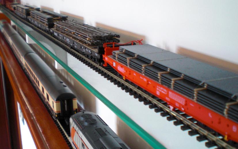

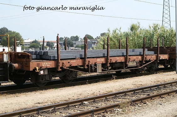

Il bello di questi carichi è che non richiedono sistemi di legatura che possono essere invasivi per i carri , basta un'imitazione dei travetti ribaltabili .
Per le billette io penso che il legno con varie mani di vernice vada bene ...

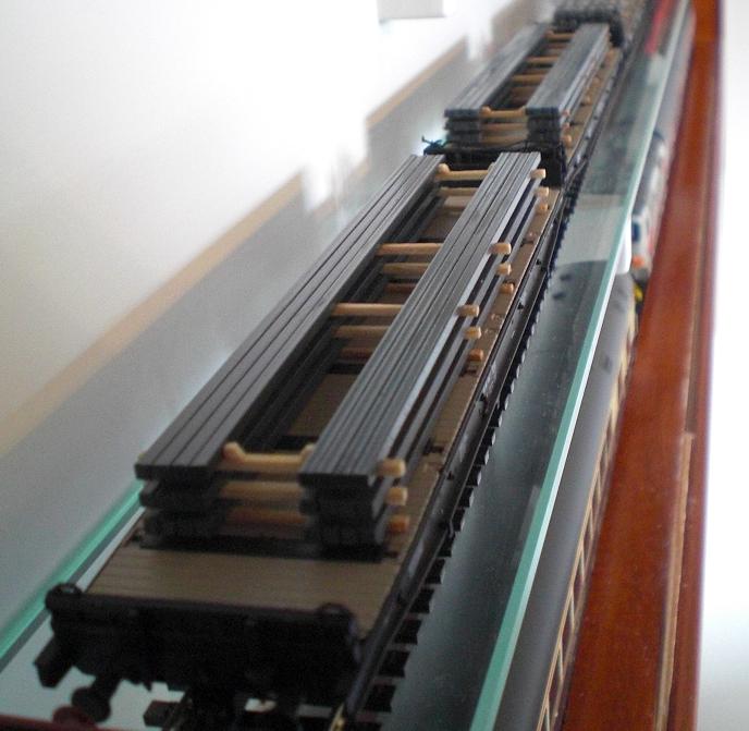

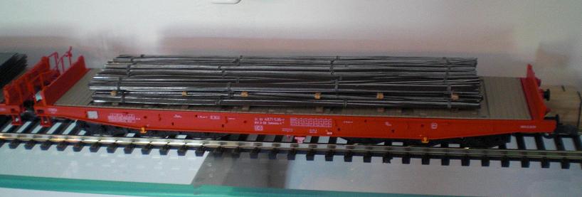

Volendo fare una piccola tradotta direi che semilavorati d'acciaio sia un ottima idea. Puoi caricarli sia con billette come quelle nella foto di Giancarlo ma anche con travi ad H o altri profili. Altre varianti potrebbero essere delle bramme o tondini d'acciaio da costruzione.
Per realizzarli io ho usato profili dell'evergreen colorati con le bombolette spray: si trovano di varie dimensioni, leggeri che quindi non appesantiscono il convoglio, facili da lavorare e colorare. Per i tondini invece fil di ferro da 0,4mm tagliato e legato a mazzetti. Poi per sporcarli si può procedere ad aerografo, polveri o anche lavaggi con acqua sporca
In foto puoi vedere qualcuno di quelli che ho fatto che seppur caricati su altri carri si adattano benissimo anche per i tuoi carri.

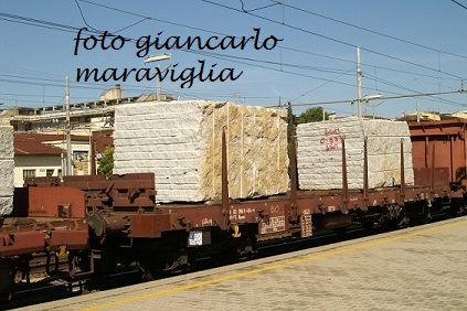

su quei carri ci vanno carichi molto più pesanti: in genere ci caricano le bramme (dei grossi parallelepipedi di acciaio grezzo).
