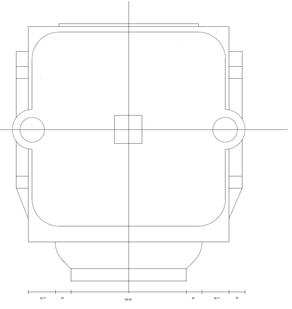

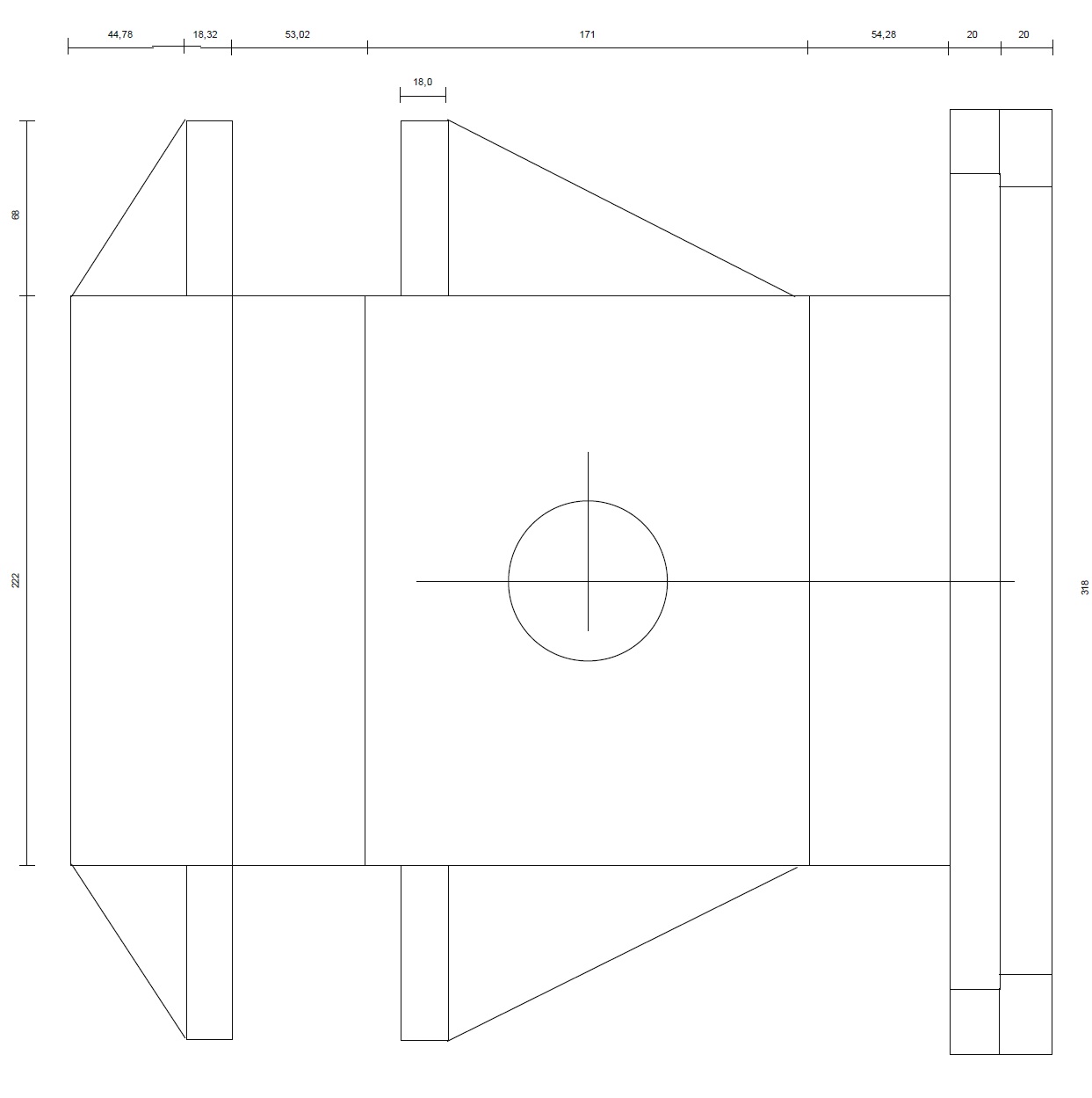

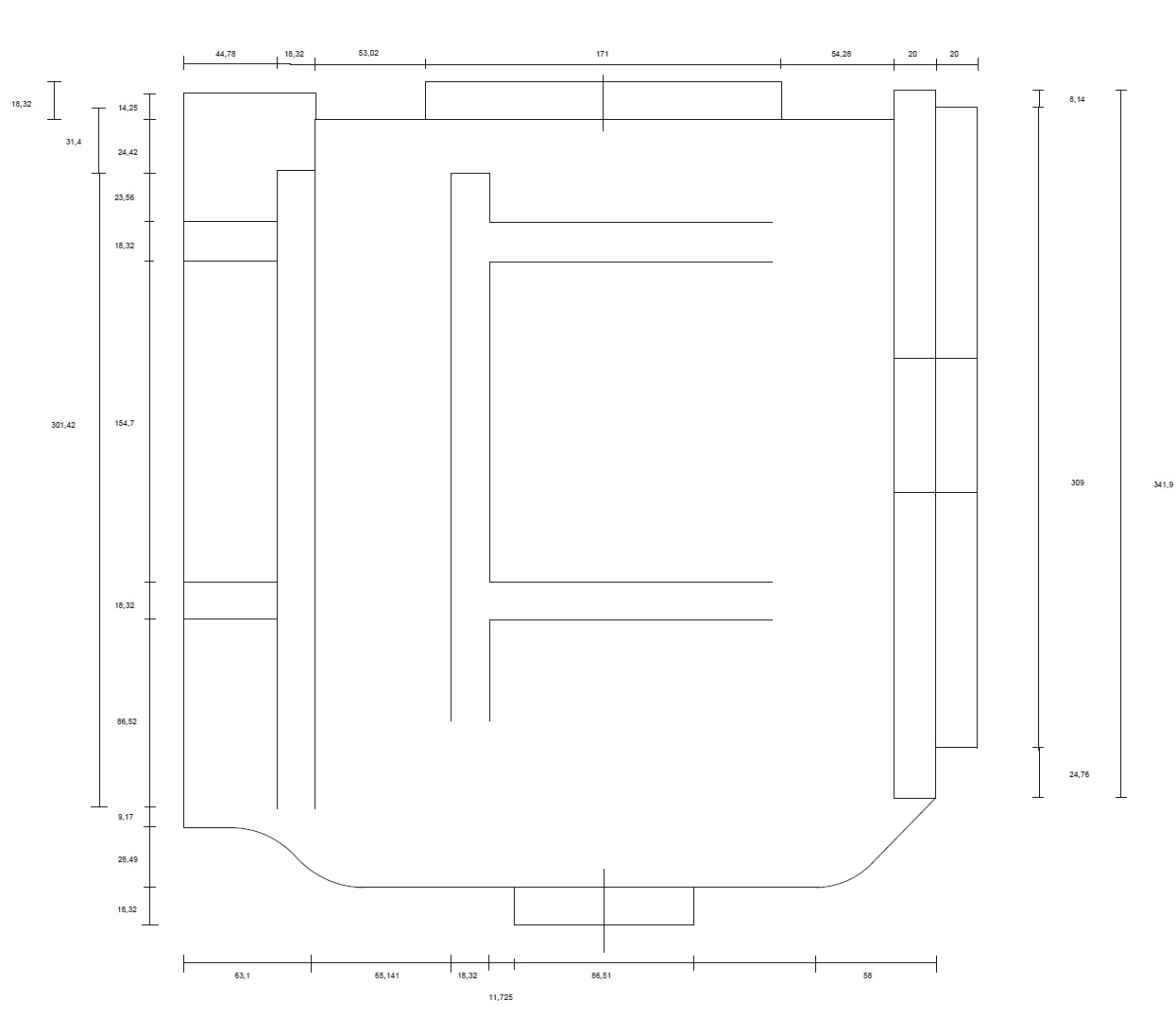

Ho deciso di disegnare le viste fondamentali della boccola FS tipo 40 con i pochi disegni a mia disposizione (di scarsa qualità e non quotati); considerando che non ci sono state risposte alla mia richiesta ho pensato di mettere a disposizione di tutti i disegni fatti, considerate però che potrebbero essere inesatti in alcuni particolari e nelle quote (quest'ultime frutto di misurazioni eseguite sui disegni suddetti); prego chiunque rilevi degli errori di avvertirmi in modo da poter correggere i disegni.
Roberto
Boccola alto.jpg [ 79.36 KiB | Osservato 1226 volte ]
Boccola fianco.jpg [ 76.67 KiB | Osservato 1273 volte ]
Boccola fronte.jpg [ 60.28 KiB | Osservato 1273 volte ]
