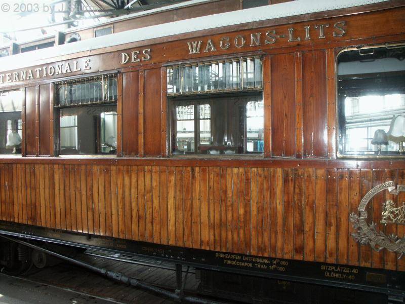

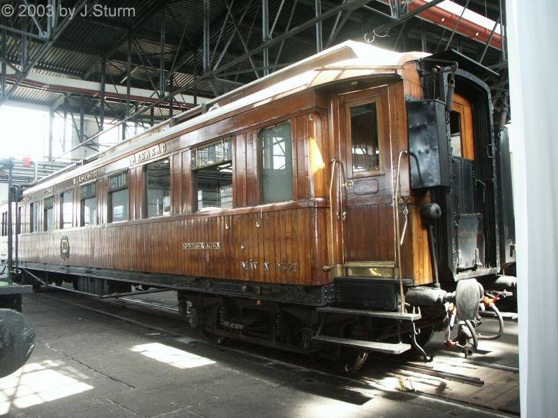

L'effetto plastica lo si toglie con un semplice trasparente opaco, dato leggero, tipo Testors Dullcote o simili; però non lo si può spruzzare sui trasparenti, quindi devi smontare le carrozze.
Per la sporcatura della cassa, suggerirei un blandissimo lavaggio scuro, sciaquatissimo, per le parti che si annerivano di più, e basta.
Per il sottocassa, darei poca polvere sui gradini, colore scurissimo opaco sui carrelli e semilucido su boccole e amarri delle balestre, a simulare la polvere ed il grasso. Il telaio lo lascerei com'è, magari alla fine darei solo una spruzzatina di trasparente misto, satinato 30%, opaco 70%. Sull'imperiale scurirei appena con del grigio in polvere le porzioni più esposte al fumo delle vaporiere.
Lumeggiature non ne farei, perlomeno volendo rimanere a questi livelli d'intervento.
Se invece poi volessi raggiungere questo, di livello...
Beh, ci sarebbe da lavorare sodo. Però credo che non volesse essere questo lo spirito dell'operazione, isn't it?

Si, l'idea sarebbe proprio quella di rendere l'aspetto "decorosamente vissuto", pur sapendo che il convoglio rappresentava l'eccellenza del trasporto passeggeri, ma vorrei anche rendere un poco disomogenee le casse che, in legno, assumono sfumature differenti da tavola a tavola...
