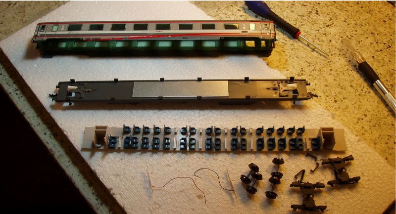

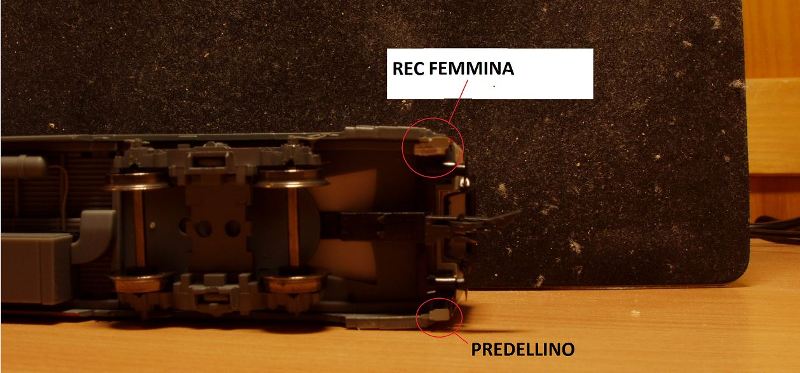

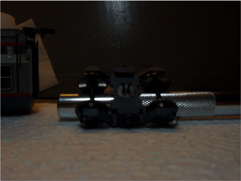

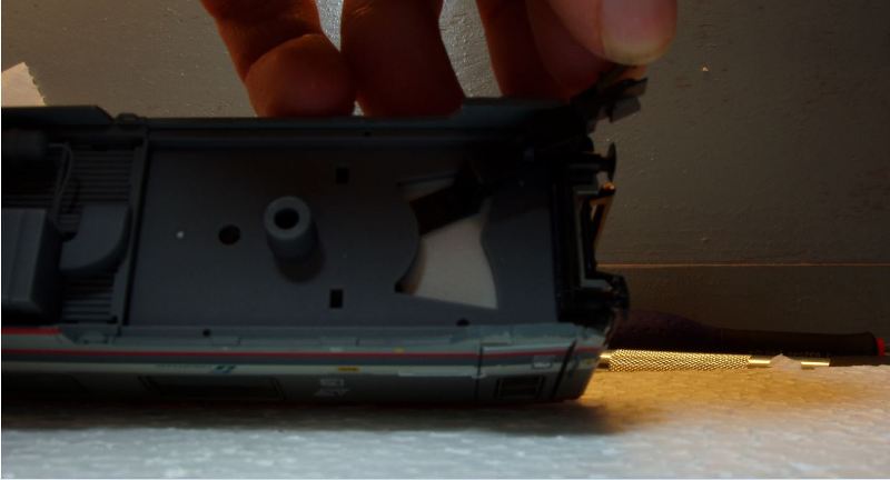

Innanzi tutto è stato necessario modificare le carrozze per consentire la circolazione su raggi di 371 mm, raggio minimo presente sul mio plastico. Gli interventi hanno riguardato il ridimensionamento di alcuni aggiuntivi sui carrelli e l'eliminazione dalla riproduzione dei REC femmina nonché dei predellini (presenti questi ultimi solo sulle vetture Gran Conforto della prima sfornata). Sulle vetture della prima produzione ho poi inserito delle sottili rondelle in plastica sotto il perno dei carrelli. Lo spessore l'ho raggiunto limando di volta in volta la rondella, fino ad ottenere un buon compromesso fra gioco del carrello e una maggiore distanza fra telaio del carrello e cassa. Nessun problema di questo tipo per le vetture di ultima produzione.

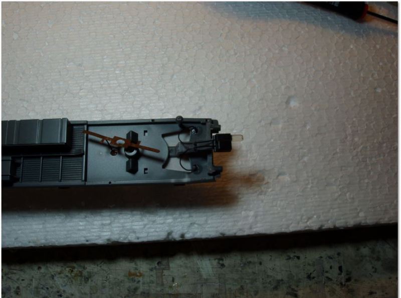

La prima vettura è poi stata dotata di gancio magnetico con condotta elettrica passante.
Una volta terminate le modifiche per garantire la circolabilità su raggio 371 mm ho eseguito le prove, non riscontrando alcun problema ne alla massima velocità e nemmeno con brusche accelerazioni/decelerazioni.

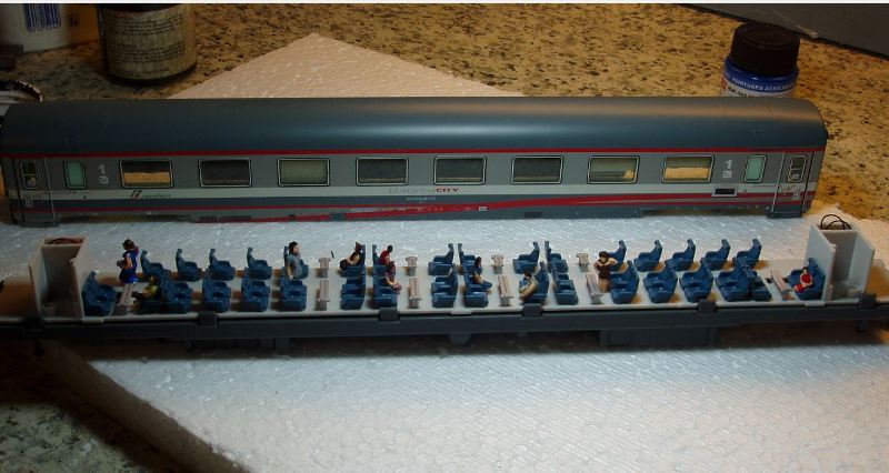

Ho poi iniziato le modifiche estetiche. Tutte le vetture saranno dotate di tendine e personaggi interni, poi eseguirò un invecchiamento. Per portare le carrozze tutte nelle condizioni del 2012 serve cambiare il logo Trenitalia sulle vetture di prima produzione, nonché aggiornare alcuni pittogrammi sulla vettura BHR
In questa prima fase ho aperto le vetture, inserito le tendine e i personaggi. I personaggi sono quelli di una serie economica, non molto rifiniti e abbastanza grossolani, tuttavia direi abbastanza adeguati ad essere inseriti nelle carrozze.

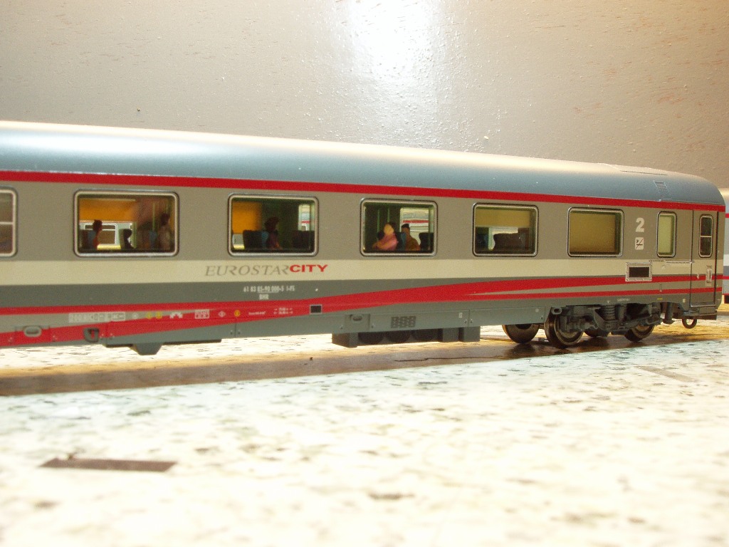

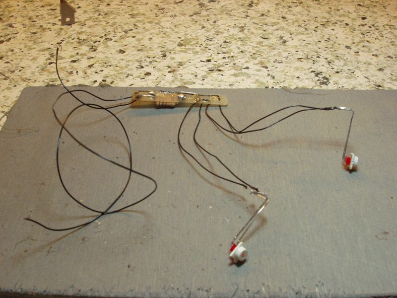

Ho finito di collocare personaggi, tendine e bagagli su tutte le vetture. Sulla vettura di coda ho installato le luci di coda.
Per realizzarle ho inserito un led rosso all'interno della ghiera del fanale, verniciando poi di bianco per evitare che la luce diffonda dove non deve (l'intero faro è in materiale trasparente, la ghiera tampografata). Il circuito l'ho realizzato inserendo 3 resistenze in serie da 1000 ohm su una basetta ricavata da un vecchio telecomando. Il collegamento elettrico avviene sulle lamelle prendicorrente predisposte di fabbrica. Solo sulle vetture 1 (per gancio elettrico) e coda (per fanali di coda) ho mantenuto le lamelle, sulle altre carrozze le ho eliminate.
