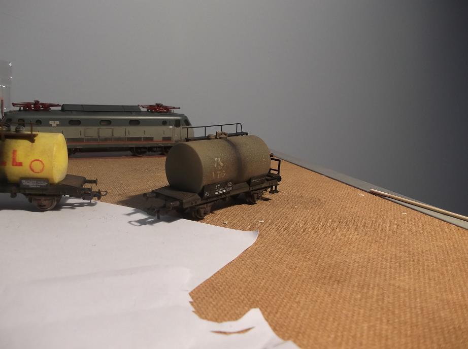

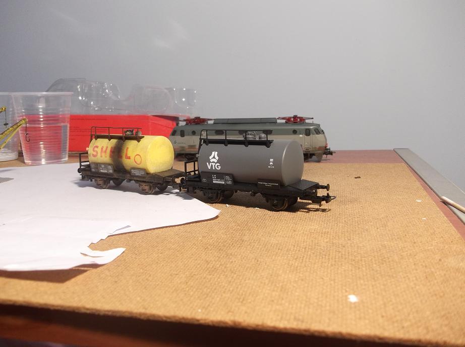

Altra sporcatura.Tecniche miste.
 Oggetto del messaggio: Re: Sporcatura Carro cisterna
MessaggioInviato: martedì 26 novembre 2013, 20:37
Per schiarire il giallo troppo acceso ho dato una passata velata di bianco dato ad aerografo.

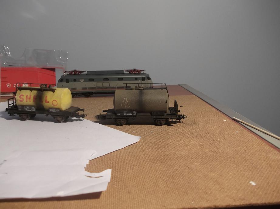

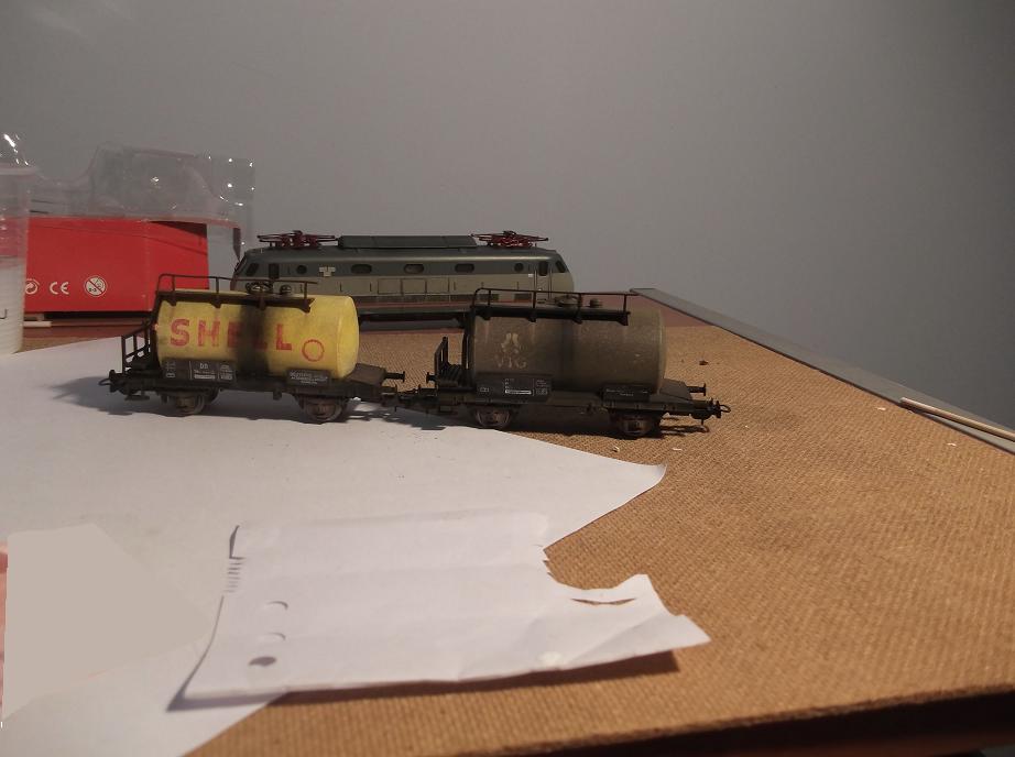

MessaggioInviato: mercoledì 27 novembre 2013, 11:33
Altro carro....
DSCF4575.JPG [ 131.21 KiB | Osservato 3001 volte ]
DSCF4578.JPG [ 80.31 KiB | Osservato 3001 volte ]
DSCF4583.JPG [ 82.41 KiB | Osservato 3001 volte ]
DSCF4584.JPG [ 84.13 KiB | Osservato 3001 volte ]

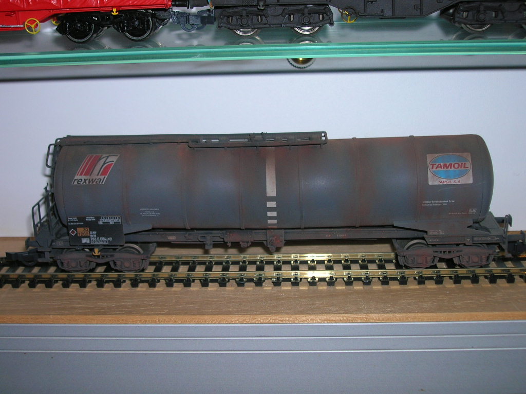

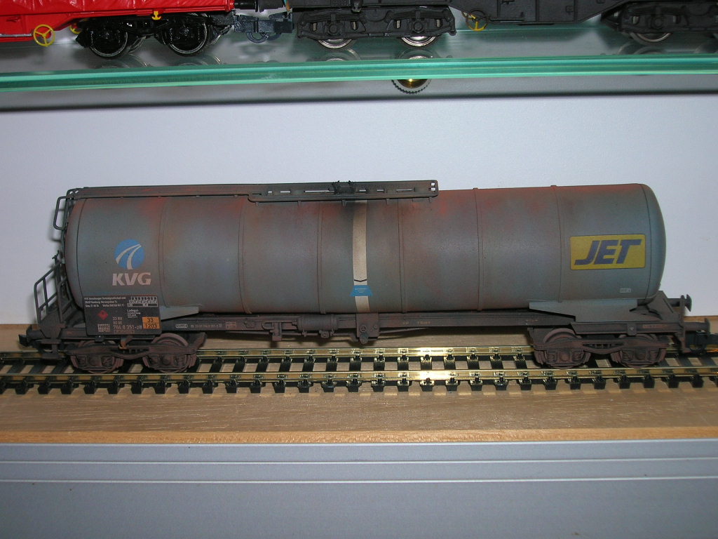

Spero non me ne voglia l'amico Axel se mi intrufolo anche qui con le mie foto :D
Le tecniche usate per questi due carri sono: passata di smalto trasparente opaco con una punta di bianco per schiarire tutta la cisterna simulando la vernice slavata dal sole e intemperie. Carrelli e ruote rifiniti ancora ad aerografo con colore ruggine e nero. Trattamento simile al serbatoio. Questo vari anni fa. Solo da poco ho intrapreso l'avventura con le polveri (su indicazioni preziose di Axel) così ho ritoccato la cisterna con questa tecnica per enfatizzare la sporcatura in alcuni punti.
Per ultimo una mano di trasparente opaco fissativo (a bomboletta perchè ormai l'aerografo l'ho ceduto...)
Non sono molto soddisfatto perchè sono andato ad "occhio" e non seguendo l'esempio di una foto, come preferisco fare, per cui è un lavoro fantasioso.
