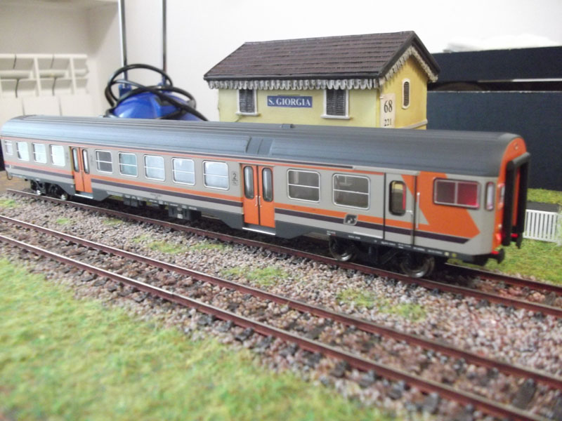

Ciao a tutti e buon pomeriggio, questa mattina mi sono dilettato ad aggiungere i fari rossi ad una sempilota MDVC. Ho utilizzato un circuito marca ESU e le lamelle prendicorrente (sempre ESU) e devo dire che il risultato mi piace parecchio. Tra l'altro il lavoro è stato semplice e molto veloce; il tipo di lamelle che ho usato semplificano parecchio le operazioni, le consiglio a tutti.
Si tratta della carrozza semipliota articolo HR 4061, questa...
01.jpg [ 152.3 KiB | Osservato 5259 volte ]
02.jpg [ 151.1 KiB | Osservato 5259 volte ]

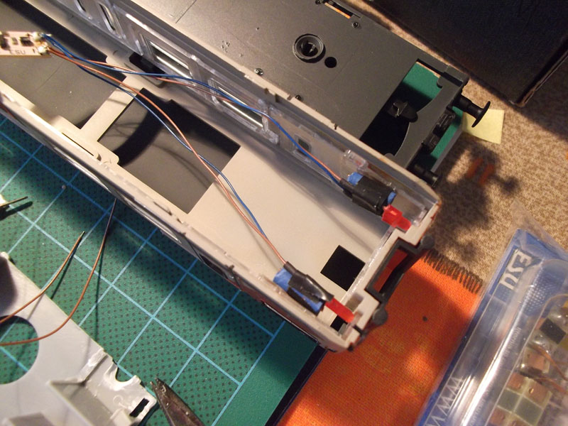

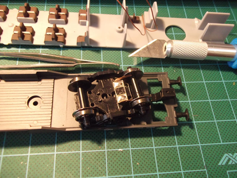

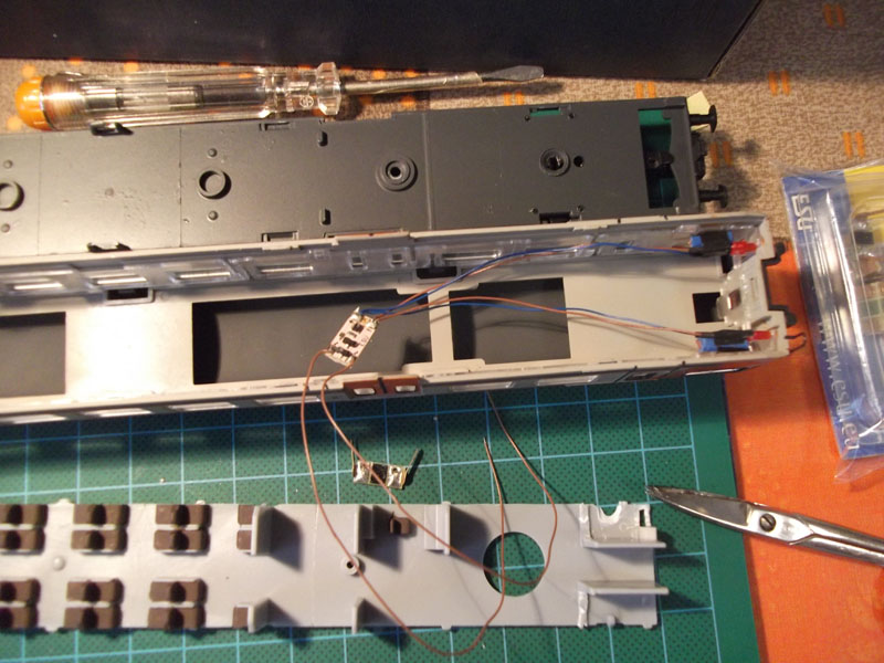

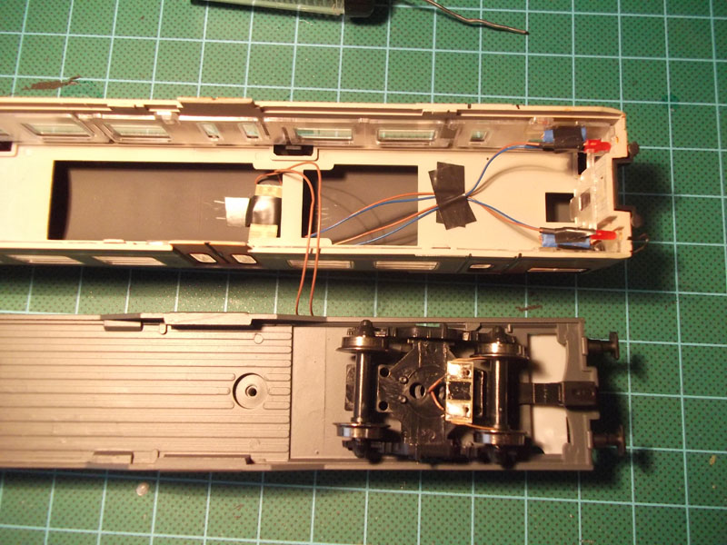

Ho dovuto lavorare un pò di "taglia e asporta" all'interno della carrozza per poter alloggiare per benino i due led, con relativa caveria, per fortuna l'esperienza nel modellismo aereo in 1/72....tra fotoincisioni e tagli di cutter....mi è tornata utile :P
Qualche foto della "cassa" aperta durante il mattinale lavoro...
03.jpg [ 150.24 KiB | Osservato 5259 volte ]
04.jpg [ 168.79 KiB | Osservato 5259 volte ]
05.jpg [ 171.79 KiB | Osservato 5259 volte ]
06.jpg [ 166.84 KiB | Osservato 5259 volte ]
07.jpg [ 171.64 KiB | Osservato 5259 volte ]

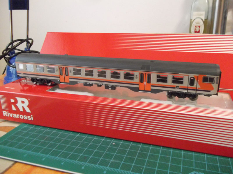

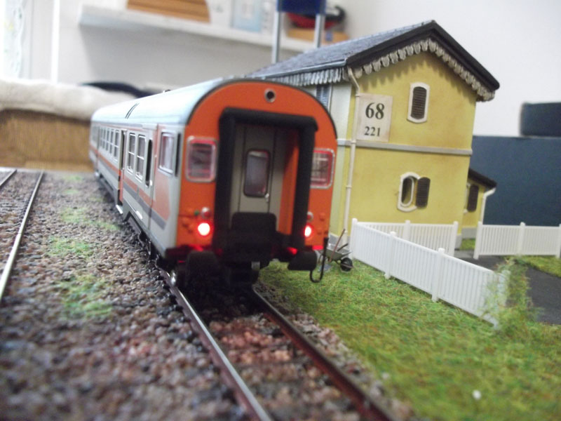

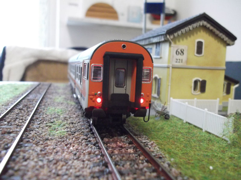

Ed eccola sul binario...
08.jpg [ 135.62 KiB | Osservato 5259 volte ]
09.jpg [ 137.09 KiB | Osservato 5259 volte ]

dalle foto non riesco a capire bene il colore delle luci. Le rosse nn dovrebbero essere quelle superiori?
Ciao, i led sono rossi ma la foto li schiarisce notevolmente anche senza l'utilizzo del flash.
Si in effetti le rosse sarebbero quelle superiori che sul modello sono appena accennate sulla plastica non trasparente. Io ho montato i led Esu in corrispondenza di quelle inferiori che sul modello sono invece in plastica trasparente; così facendo da accese si vedono senza problemi.
Ho preferito fare così perchè le carrozze, anche se pilota come in questo caso, a me piacciono solo in coda al convoglio per cui non ho necessità delle luci bianche per la marcia in testa con loco in spinta.

il lavoro è buono ma mi sembra lasciato a metà... a prescindere da come ti piacciono le cose, penso che se avessi messo 2 led bianchi e due led rossi al posto giusto, ne avresti guadagnato infitamente.
La manualità la hai, pensaci. L'importante è che ti diverta!!!! :wink:
