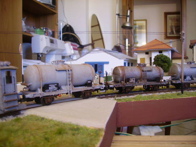

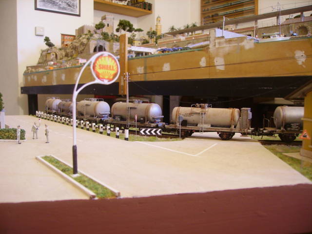

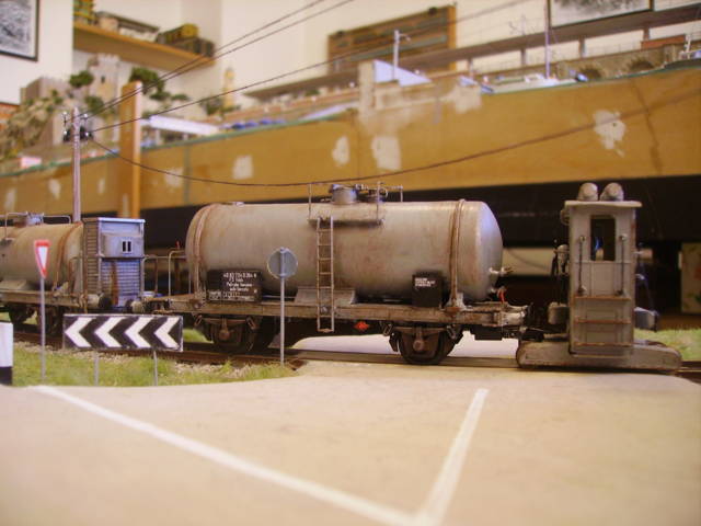

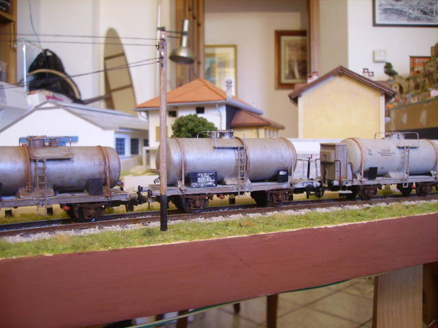

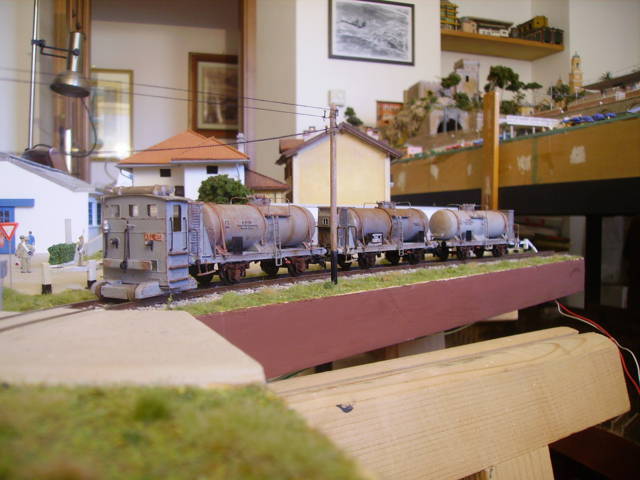

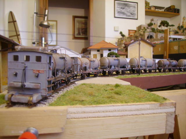

Ecco alcune immagini di alcuni degli otto carri assemblati in
questi giorni, fotografati sul terzo modulo del diorama
raccordo cartiera. Pregi: buona scorrevolezza degli assi,
numerosi aggiuntivi, possibilità di realizzare numerose varianti
combinando le due diverse versioni, a parte la fragilità dei
predellini di accesso ai terrazzini o garitte, per il resto tutto ok.
Massimo

Ti ringrazio molto,è la prima volta che mi cimento in
un kit abbastanza impegnativo, ho cercato di curare
la parte tecnica piuttosto che quella estetica, privi-
legiando la funzionalità e la scorrevolezza, sul mio
plastico di B.L., il 214 Roco li ha trainati tutti otto
sulla rampa in curva che porta alla zona alta.
Massimo
