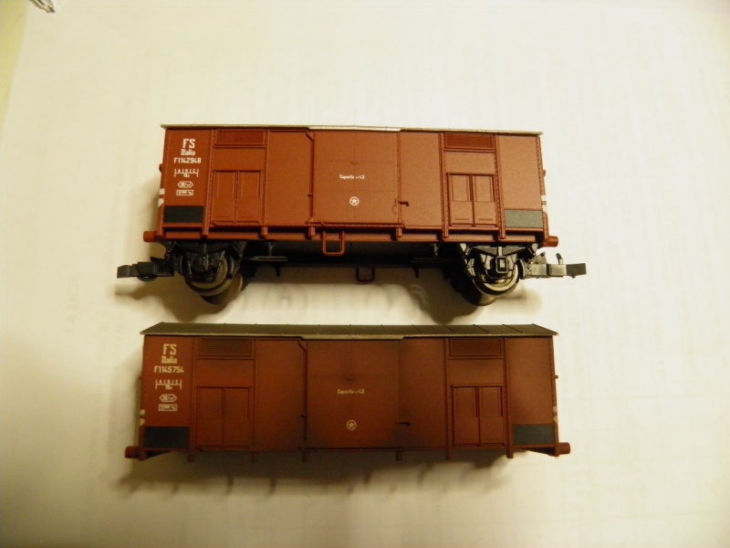

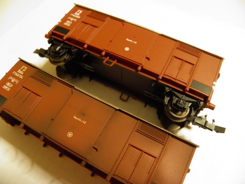

Oggi ho ripreso per mano due dei tre carri "demo" e ho completato e su uno ho eseguito una prova di sporcatura. In verità è stato più per togliermi la voglia di invecchiare qualcosa... infatti non intendo invecchiare alcuno dei carri che sto preparando.
Dopo essere stato verniciato ho applicato le scritte, quindi un trasparente satinato Puravest, diluito al 200% con il solito diluente. Infine ho invecchiato esclusivamente con un colore Tamiya marrone, con una punta di nero, molto diluito.
Ecco il risultato: sopra un carro non invecchiato, sotto quello invecchiato.

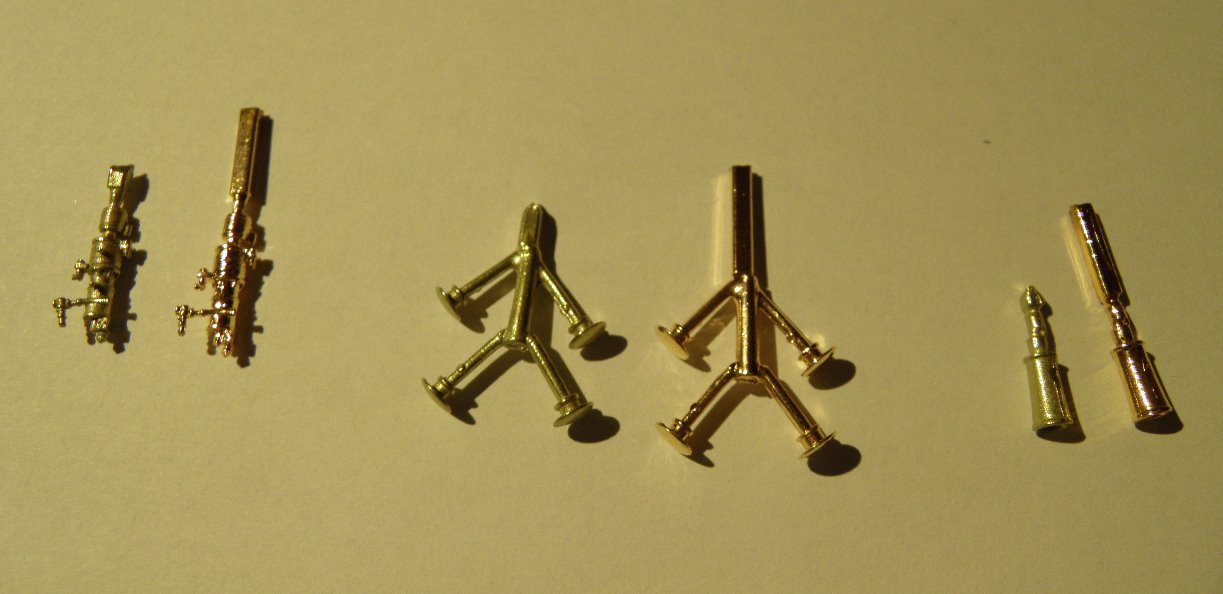

Finalmente sono pronte le microfusioni! :D
Per i carri TTMkit ho fatto realizzare appositamente alcuni respingenti il lega d'ottone, facilmente limabile ma allo stesso tempo abbastanza resistente ad eventuali urti.
La fusione è avvenuta pressa l'azienda di un amico, vicino a casa mia. Aziende di questo tipo sono sparse per tutta l'Italia, quindi chiunque, cercando sull'elenco del telefono, può intraprendere la strada... della clonazione! :mrgreen:
Come base ho utilizzato alcuni aggiuntivi commerciali, anch'essi in lega d'ottone, ma decisamente molto costosi. Complice l'amicizia con il proprietario dell'azienda sono riuscito a realizzarne una copia perfetta dimezzando quasi i costi per il singolo aggiuntivo. Sono state comunque eseguite delle piccolissime modifiche migliorative rispetto all'originale, su cui non mi dilungo, correggendo anche alcuni difetti presenti sul master in mio possesso.
Unico svantaggio della tecnica è che, per avere un prezzo buono, bisogna farne un "certo numero".
Ecco i respingenti:
foto1.jpg [ 88.69 KiB | Osservato 2007 volte ]
foto3.jpg [ 86.44 KiB | Osservato 2007 volte ]
Per ottimizzare i costi di produzione ho fatto realizzare con il medesimo stampo anche delle copie di altri aggiuntivi in ottone per le mie elaborazioni: in questo caso un compressore a due stadi e il fumaiolo per 880/875. Magari più avanti vi posterò qualcosa sull'elaborazione in corso di queste macchine! :D
In questo caso i costi, poichè non è presente alcuna materozza che poi finirà nello scarto, sono ridotti a quasi un terzo.
Nella seguente foto: in ottone, sulla sinistra, le copie; color rame, sulla destra, i master da clonare.
foto2.jpg [ 90.08 KiB | Osservato 2007 volte ]

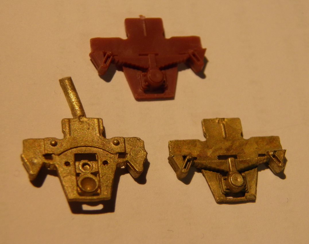

Intanto ho finito di realizzare proprio in questi giorni delle bellissime boccole a rulli in ottone, partendo da un vecchio TTMkit F dimenticato in un negozio che ho acquistato tempo fa. Poiché il kit in questione non è più disponibile, ho pensato di far clonare tale componente per rendere le nostre elaborazioni più eterogenee possibili. Il risultato giudicatelo voi dalle foto!
Il pezzo è assolutamente fedele all'originale. I ceppi dei freni non li ho riprodotti, in quanto acquistando un carro F chiaramente ci sono già nel kit stesso, quindi sarebbe stato un costo in più assolutamente inutile. Dal punto di vista meccanico ho inoltre deciso di rendere più grande la parte che andrà incastrata nel sottocassa. Tale modifica non compare nella foto che vi ho postato, ma caratterizzerà tutti i pezzi che questa settimana verranno fusi. Ciò, pur non avendo alcuna conseguenza dal punto di vista estetico, migliorerà molto la stabilità del pezzo, una volta montato.

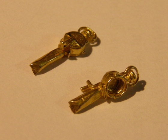

Per economizzare sulle spese, con lo stesso stampo, ho anche fatto clonare alcuni fanali a petrolio per vaporiere che mi ha dato un amico di Bologna, destinate ad alcune mie elaborazioni in corso. Per pura curiosità vi posto anche questo risultato.
