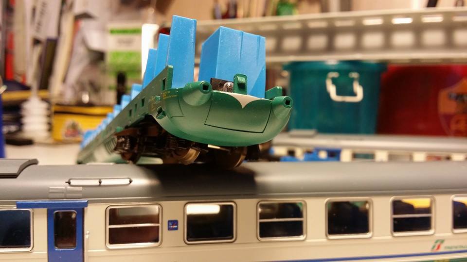

Il primo passo è stato quello di togliere i dettagli della cassa difformi dal reale, almeno rispetto a come circola(va) fino al termine del servizio
dal telaio la bella decorazione bianca dallo sportello con gli accoppiatori andava tolta, in quanto lo sportello è totalmente rosso segnali (come fascia antinfortunistica) su entrambe le testate

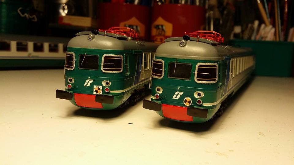

anche le testate, che sono differenti sulle due ALe841 del treno 7 (013 e 014), sono state modificate
la ALe841.013 ha il coprigiunto sopra i finestrini frontali grigio come l'imperiale, mentre la 014 verde come il muso... oltretutto ciò comporta due visioni ottiche del complesso totalmente differenti. Sempre sul treno 7 il ricasco dell'imperiale è grigio come il resto dell'imperiale medesimo, senza la particolare decorazione simile a quella sul portellone dell'accoppiamento in basso. Per riverniciare l'imperiale ho usato il "grigio esci 2" della puravest, passato a pennello come anche gli altri puravest usati per questa elaborazione. Sulla parte bassa del muso, manca la fascia bianca, riverniciato tutto in verde. Dietro si vede il rimorchio ex prima classe, al quale con nastro tamiya ho mascherato la fascia "bianca" della prima classe per rendere l'imperiale tutto grigio

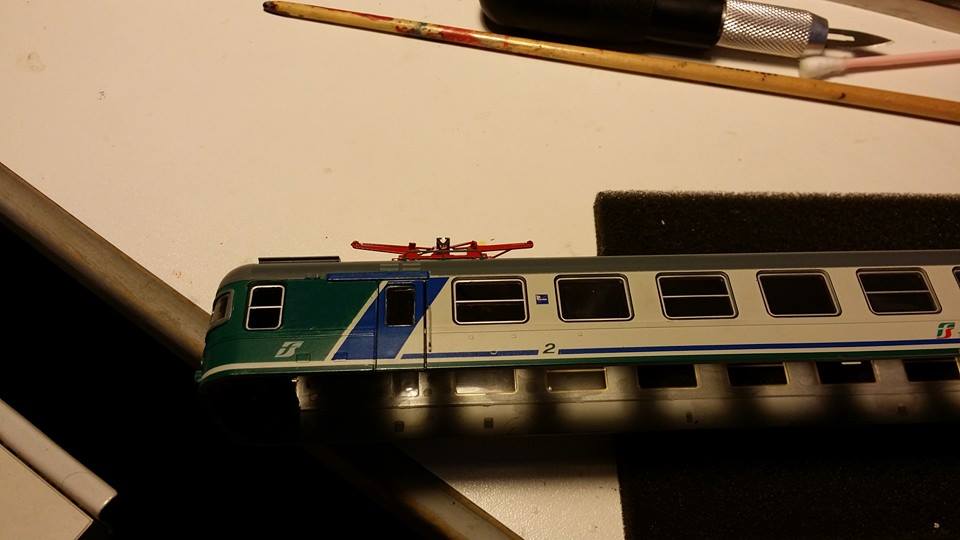

lateralmente, la cerniera dove scorre la porta dei viaggiatori è blu anzichè verde sempre sulla 013
