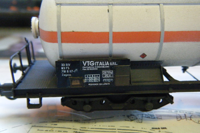

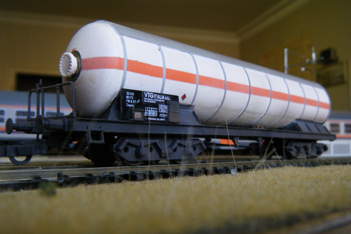

Oggi ho modificato le scritte di servizio del carro, in particolare le informazioni sul proprietario del rotabile che in questo caso era VTG Italia s.r.l.. Per far questo ho fotocopiato la tabella di immatricolazione di un altro carro che aveva il giusto proprietario, dopodichè ho fatto un "collage" fra pezzi di fotocopia, tabella originale e scritte stampate con la stampante di casa (ad esempio la stazione di residenza, font dimensione 2).
Il risultato mi pare buono, il macro della fotografia esalta lo spessore della carta e la diversa superficie ma a normale distanza di osservazione non si nota un granchè. Sto comunque studiando come attenuare la differenza (suggerimenti sono ben accetti!).
Marcatura_cisterna_2.JPG [ 71.62 KiB | Osservato 4186 volte ]
Marcatura_cisterna.JPG [ 78.42 KiB | Osservato 4186 volte ]
