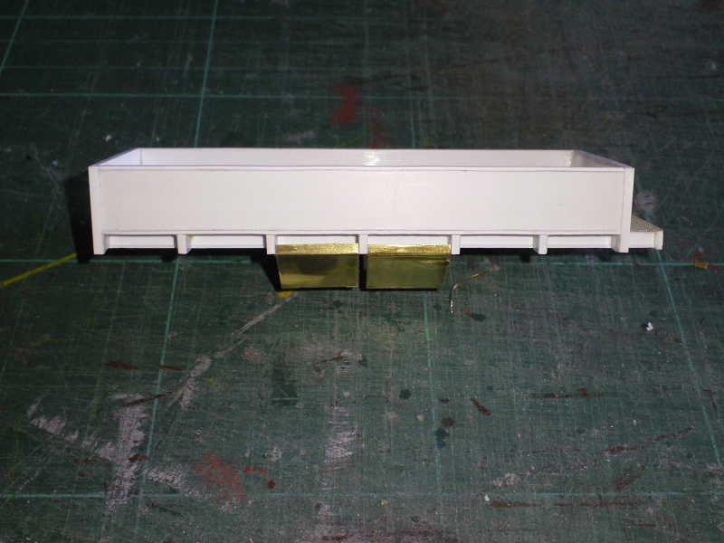

 Oggetto del messaggio: Re: Costruzione: Carro Vt 821700
MessaggioInviato: mercoledì 12 novembre 2014, 16:25
Nome: Alessio Andreacchio
Messaggi: 1968
Questo è il mio in lenta lavorazione.
Vt 821 700 - lato.JPG [ 36.29 KiB | Osservato 4220 volte ]
Vt 821 700 - scarichi centrali.JPG [ 42.81 KiB | Osservato 4220 volte ]
Alex

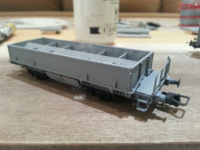

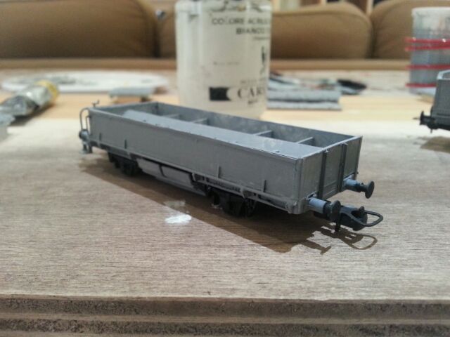

MessaggioInviato: domenica 23 novembre 2014, 14:45
Messaggi: 1674
Quasi alla fine
IMG_2014112335264.jpg [ 42.47 KiB | Osservato 4105 volte ]
IMG_2014112344345.jpg [ 42.58 KiB | Osservato 4105 volte ]

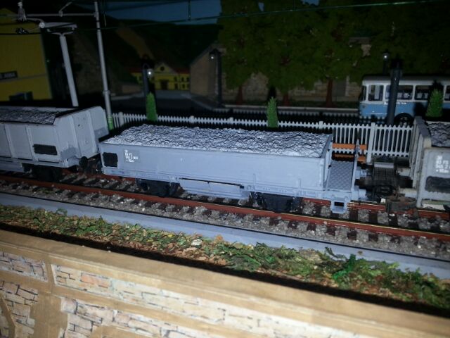

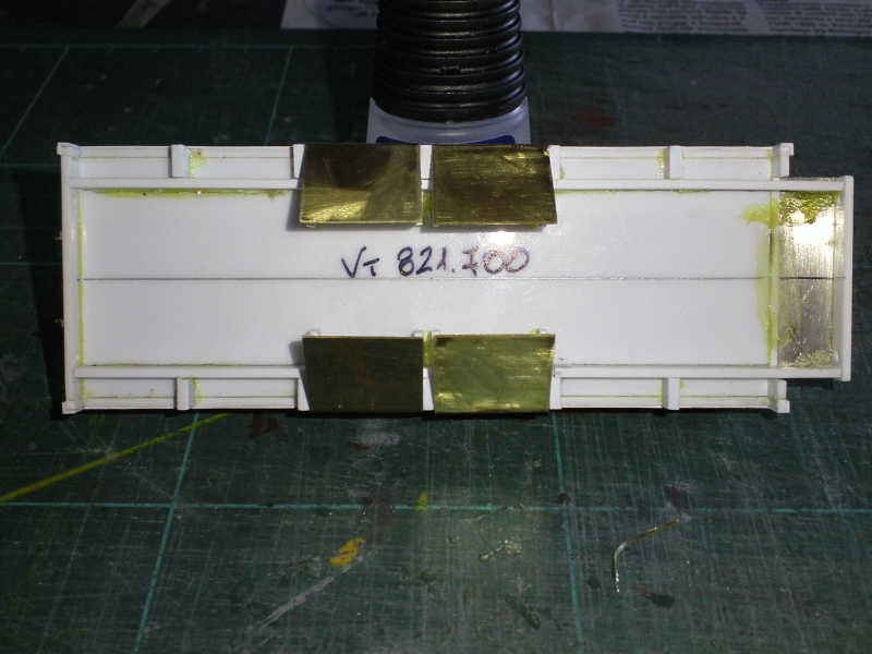

MessaggioInviato: giovedì 11 dicembre 2014, 20:28
Messaggi: 1968
Breve aggiornamento, con il montaggio degli scarichi mobili centrali, ricavati da lamierino d'ottone di scarto.
IMGA0011.JPG [ 52.69 KiB | Osservato 4003 volte ]
IMGA0013.JPG [ 51.28 KiB | Osservato 4003 volte ]
Alex
MessaggioInviato: venerdì 12 dicembre 2014, 17:16
Messaggi: 1739
Località: udine collinare
Bene Alex, vedo che ti sei voluto semplificare la vita montando i triangoli per il fissaggio degli scarichi centrali. Personalmente ho voluto lasciare libera la feritoia come al vero.
Il primo che.feci divenni Matt per farlo, il secondo ho realizzato ina struttura interna con il pendino per l'incollaggio. Ideale sarebbe darlo fotoinciso, ma non ciò voglia di farlo e studiarlo, per i miei carri va bene così.
Mandi, max
MessaggioInviato: venerdì 12 dicembre 2014, 23:24
Messaggi: 1968
Guarda Max, ho preferito questa soluzione per un paio di semplici ragioni: avere maggior superficie per l'incollaggio dei pezzi e rendere il complesso robusto in modo da poter maneggiare il carro senza timore di perdere i pezzi per strada.
So che non è il massimo del realismo, ma mi sono accontentato così.
Alex
