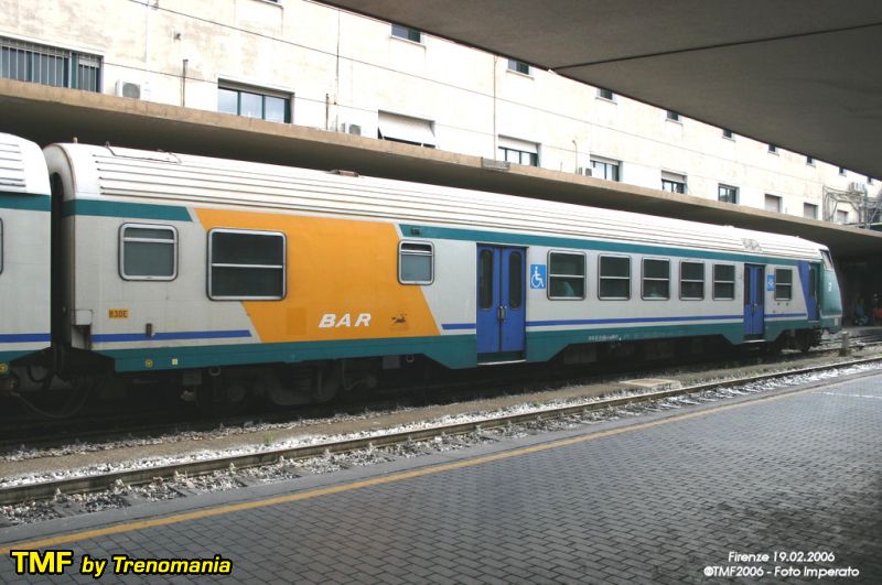

sto elaborando una semipilota lima (anche rifatta poi recemente da Hornby Rivarossi) in livrea xmpr con bar.
Questa per intenderci (foto da trenomania)
mdvc_bar.jpg [ 81.08 KiB | Osservato 6699 volte ]
Ora, sicuramente gli interni del modello non sono corretti (ci sono le file di sedili normali anche in corrispondenza dei finestrini soppressi per far posto al comparto bar). Il bar io non l'ho mai visto funzionante, ma mi ricordo una qualche volta di essere passato su di una ex bar e l'intero compartimento non aveva nulla, c'era solo il corridoio che fiancheggiaa una specie di paratia rivettata che bloccava l'ex bar.
Leggendo un po' in giro e guardando anche i contrassegni sulla carrozza, probabilmente tutte le ex bar erano state riconvertite a toilette per disabili. Infatti si nella foto che nel modello lima/rivarossi c'è il pittogramma per disabili nei pressi della porta.
La domanda è, hanno mai "convissuto" il bar (o rimasuglio di bar) e la toilette disabili, o la toilette in questione ha rimpiazzato il comparto bar e quindi se c'è il pittogramma, siamo già post-rielaborazione, anche se magari c'era ancora la fascia arancio che indicava il bar?
Non è che qualcuno ha una foto degli interni? Io sto andando un po' a memoria, è un po' che non ne ho visto in giro di carrozze ex bar, forse nel frattempo le hanno rottamate o riconvertite a "normali".

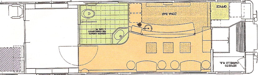

Su quelle carrozze il bagno per disabili venne realizzato contemporaneamente al bar (successivamente vennero realizzate anche carrozze con il solo bagno per disabili). Attualmente tali carrozze non sono più distinguibili a prima vista in quanto sono state private della fascia gialla.
Se vuoi elaborare il modello ricorda che devi eliminare anche qualche sedile nel vano viaggiatori centrale in quanto era stato fatto lo spazio per invalidi in carrozzella.

Grande, la planimetria rende tutto molto più chiaro

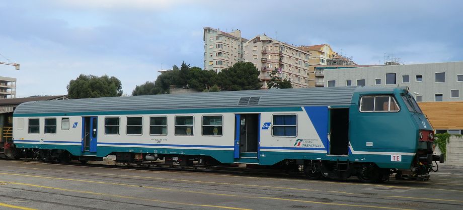

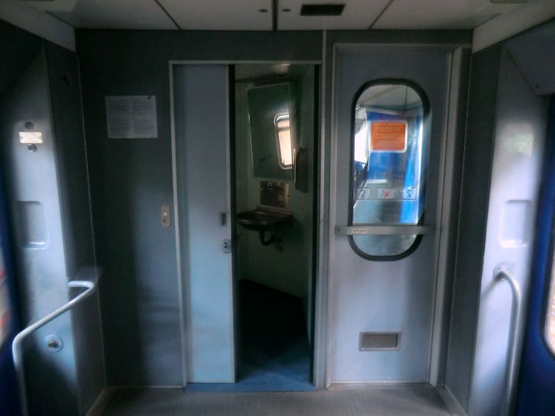

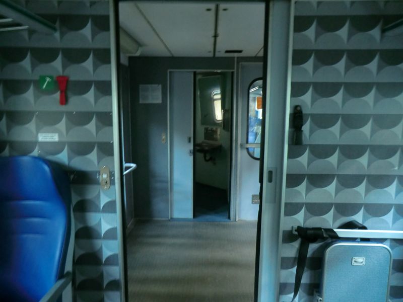

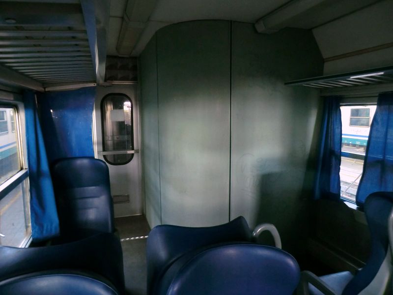

Qui la 82-87 106 nel 2011.
Vista la presenza di due finestrini grandi sulla fiancata lato bar e dei sedili a ridosso della ritirata, dovrebbe trattarsi di una carrozza realizzata con sola ritirata per disabili.
Funkytarro ha scritto:
...devi eliminare anche qualche sedile nel vano viaggiatori centrale...
Nel primo modulo vennero sostituiti i 4 sedili con strapuntini, le porte della ritirata e del vestibolo erano del tipo servoassistite.
CIMG2004B.JPG [ 68.62 KiB | Osservato 6553 volte ]
CIMG1949B.JPG [ 52.53 KiB | Osservato 6553 volte ]
CIMG1950B.JPG [ 46.66 KiB | Osservato 6553 volte ]
CIMG1952B.JPG [ 48.45 KiB | Osservato 6553 volte ]

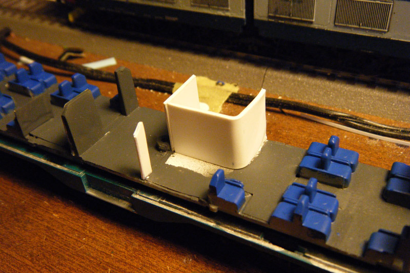

L'interno della 82-87 106 in modello...
DSCF2734.jpg [ 169.94 KiB | Osservato 6529 volte ]
 Oggetto del messaggio: Re: Lima/Rivarossi MDVC Bar
MessaggioInviato: domenica 19 ottobre 2014, 16:42
Iscritto il: sabato 14 giugno 2008, 21:10
Messaggi: 318
Località: Savona
È proprio lei :D
Foto molto interessanti.
Direi che la foto del 2011 è dopo il primo revamping. Infatti il finestrino più piccolo, vicino all'intercomunicante è stato sostituito dalla grata del comparto dell'aria condizionata, mentre nelle porte sono state cambiate le maniglie (non più i maniglioni verticali e sporgenti, ma una maniglia quadrata e incassata nella porta). Inoltre c'è un finestrino largo in più sulla fiancata. Anche le poltrone sono di tipo nuovo. Però non sono stati cambiati i finestrini, con quelli "blindati" per aria condizionata. Probabilmente sono stati solo messi i fermi che impediscono di aprirli.
