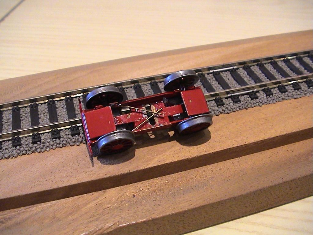

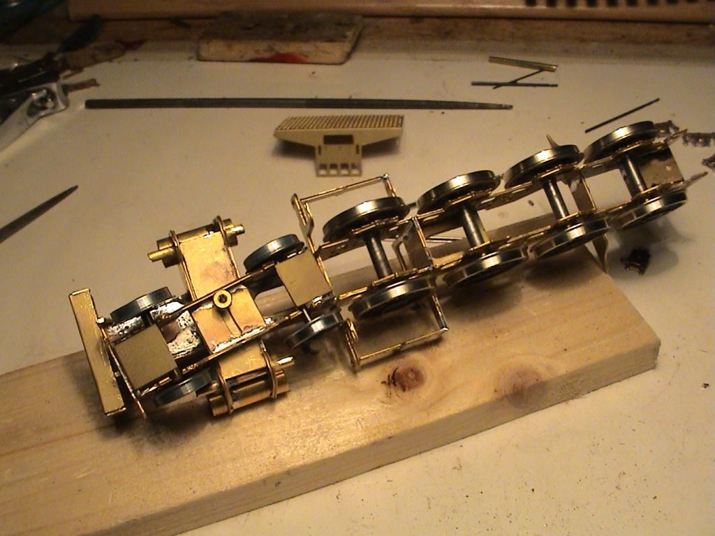

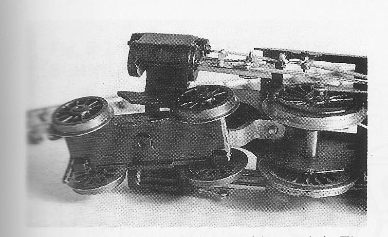

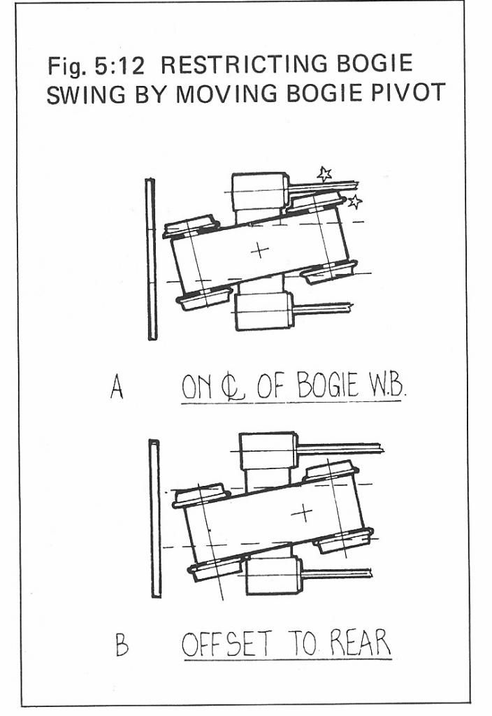

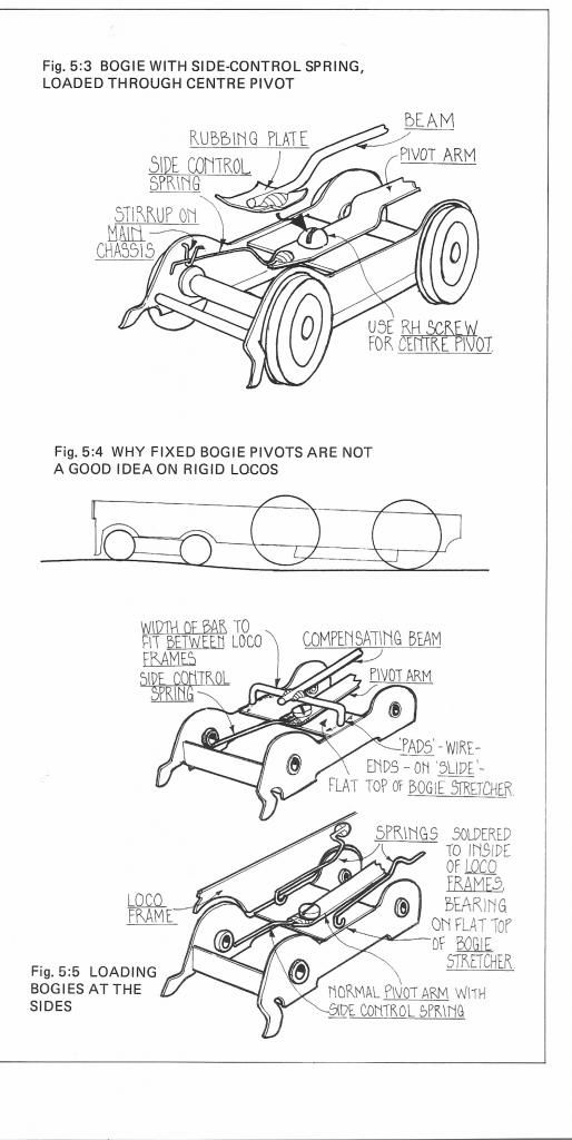

Ecco un po di foto come fare..... prime due foto per una 2-4-0. Altre foto da libri inglesi, scegli tu............
In caso di aiuto scrivi.

Giancarlo, scusa se intervengo solo a parole e senza immagini di modelli realizzati.
A prima vista non sembrerebbe sbagliato tenere fisso il perno del carrello portante (come in fig 5.12 postata da Velimir) e dare gioco di traslazione laterale all'asse motore (dinamicamente meglio ma + difficile per biellismo motore) oppure l'asse accoppiato (+ facile su biellismo, ma dinamicamente peggiore).
E' a questa seconda opzione che ti riferisci quando parli di "sculettamento" ?
