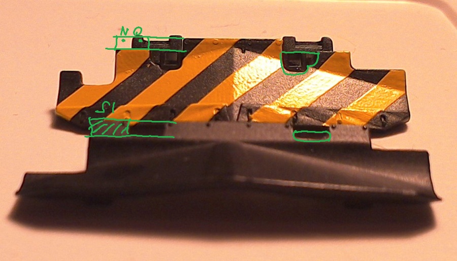

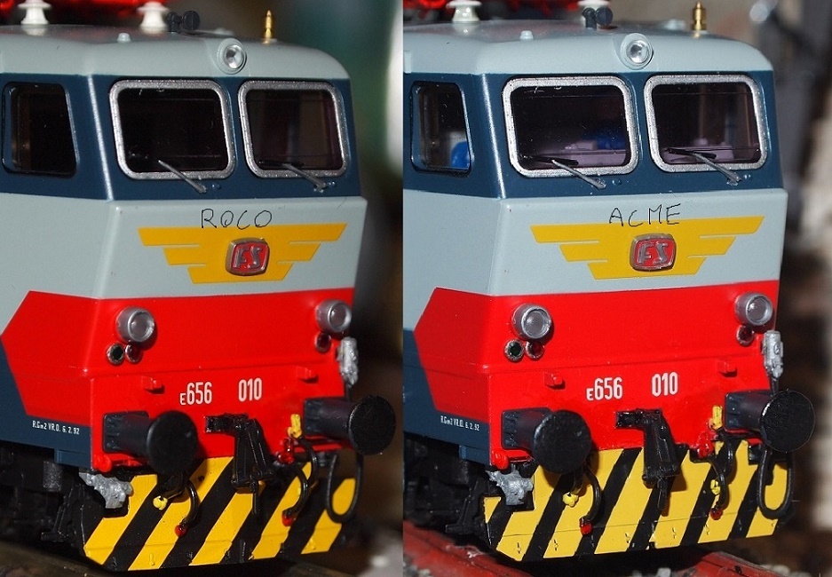

Io se prendo le foto (è così che sto procedendo per l'elaborazione) vedo grossissimo approssimazioni in roco (modello superlativo in tutto il resto).
Nella realtà il vomere va ad infilarsi sotto quelle maniglie per manovratori, la roco immette questo particolare che, con contrasto giallo/nero su rosso, si vede tantissimo.
Ora metto una foto per far capire, si vedono le staffe mancanti e lo scasso abnorme che avevo inizialmente ridotto con del plasticard (infatti nelle foto postate del mio modello, non è così evidente per questo motivo).
Spero di aver reso finalmente l'idea.
PS.nella foto c'è un vomere della 656 roco (giallo/nero) ed un Vomero di una 646 ACME (nero). I due così come nella realtà sono identici nei punti di ancoraggio al pancone (tant'è che si vedono ante alcune 656 xmpr con vomere di una 646).
Commento file: A sinistra il roco (notare la mancanza delle staffe laterali) a destra l'ACME
