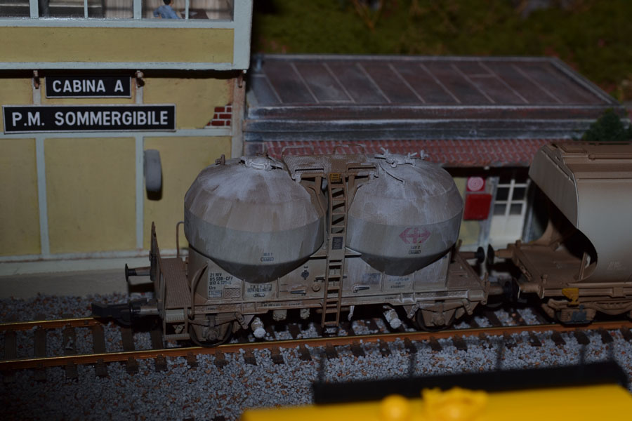

Questo è un carro che avevo sporcato con il cemento vero, come puoi vedere il risultato è un po' grossolano:
Uacs_SBB.JPG [ 36.68 KiB | Osservato 3373 volte ]
Devo fare delle foto alla versione sporcata con la vernice...

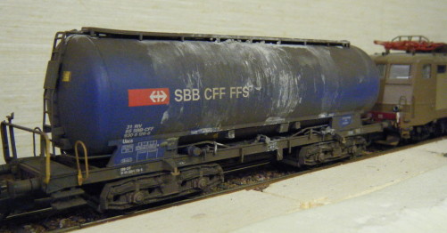

Ecco qui un carro su cui le colature di cemento sono riprodotte con vernice biancastra:
Ucs_SBB.jpg [ 131.28 KiB | Osservato 3242 volte ]
Il resto dei passaggi è il medesimo descritto precedentemente, in più ho dato un po' di nero molto diluito sulle boccole e balestre per conferire un po' più di profondità a tali dettagli.
