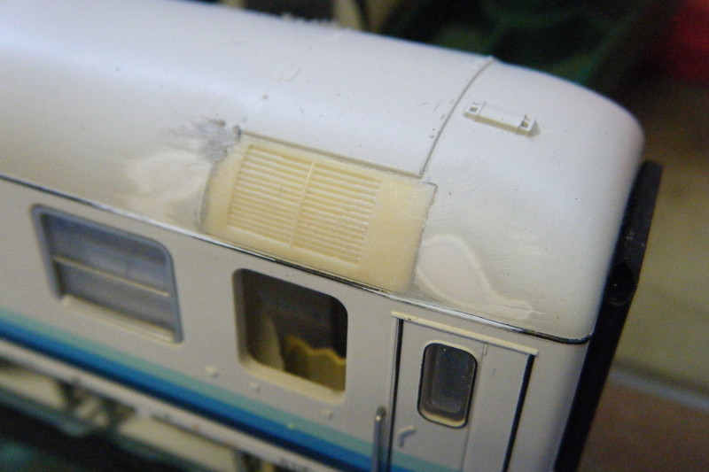

Dato che l'ambientazione del mio plastico è successiva al 1994 ho quindi iniziato ad aggiornare tali vetture aggiungendo tre griglie sul tetto e una sulla fiancata. Altre piccole modifiche interesseranno la carenatura.

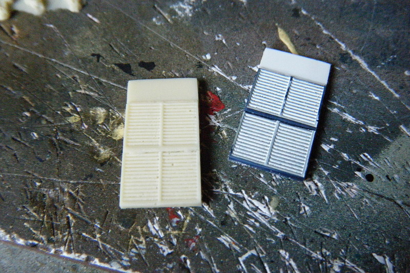

Le griglie sul tetto sono tre, due sopra ad un vestibolo di estremità ed una sul vestibolo centrale. Al vero somigliano a quelle delle vetture MDVE e pertanto ho provveduto a duplicare in resina la griglia di una vettura di tale tipo. I "tasselli" di resina sono stati quindi inseriti in aperture nel tetto.

La griglia sulla fiancata è invece composta con ritagli di griglie di un E633 e l'aggiunta di un pezzo di plasticard per ottenere una misura comoda all'installazione. Anche questa griglia è stata duplicata in resina per maggior robustezza e per averne già pronte per la seconda carrozza.

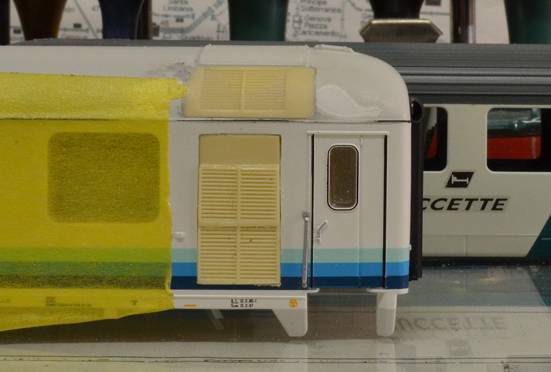

Installata la griglia nella fiancata previa apertura di uno spazio di misura adeguata ad accoglierla:
BM.JPG [ 95.67 KiB | Osservato 4847 volte ]

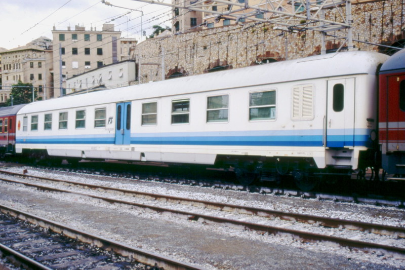

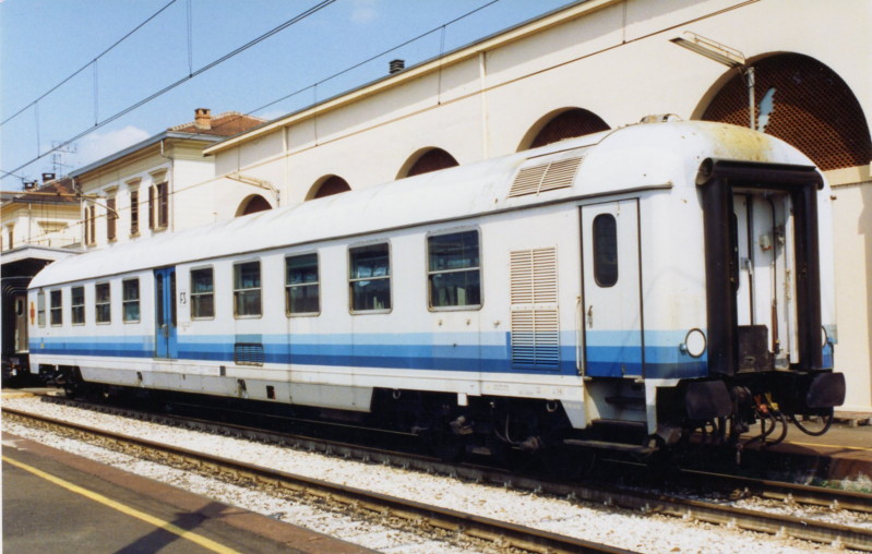

Ecco qui:
Carrozza 89-70 001 con il primo tipo di griglia, poi uniformata alle altre. Foto di Michele Mingari.
BM89-70001 GEbr_940713D.JPG [ 140.22 KiB | Osservato 4749 volte ]

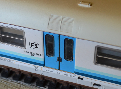

Carrozza 89-70 009, nel 1996, con le griglie applicate a tutte e 10 le vetture durante la prima ristrutturazione. Foto di Michele Mingari.
BM89-70009mm fossano_1996.JPG [ 116.68 KiB | Osservato 4749 volte ]

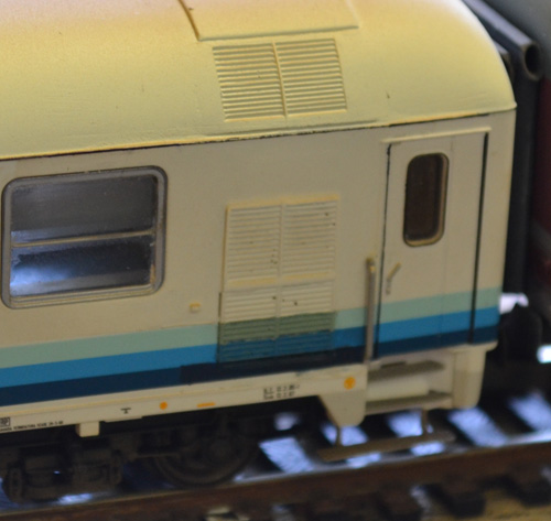

Nel frattempo ho proseguito l'elaborazione con stuccatura e verniciatura delle parti modificate, la cosa è perfettibile...
Dettaglio di una delle nuove griglie sull'imperiale e della nuova marcatura realizzata con decals casalinghe:
X_BM_1.jpg [ 90.39 KiB | Osservato 4282 volte ]

centu ha scritto:
come stucco cosa hai utilizzato?
Ciao!
Ho usato lo stucco Humbrol AE3016 Model Filler.
L'imperiale è stato riverniciato con il "bianco" XMPR Puravest che è praticamente uguale al grigio chiaro dell'imperiale.
