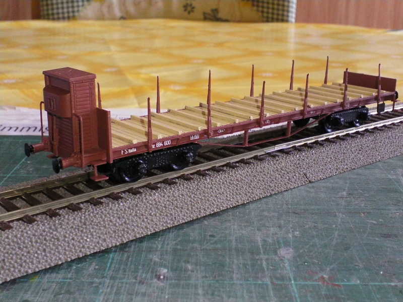

Pronto a prendere servizio!
IMGA0145.JPG [ 70.21 KiB | Osservato 5597 volte ]
Alex
 Oggetto del messaggio: Re: Costruzione: Poz 1906-1919
MessaggioInviato: sabato 30 maggio 2015, 10:42
Messaggi: 1031
bellissimo carro e ottime finiture. bella anche la verniciatura (cosa per me veramente ostica) :?
MessaggioInviato: sabato 30 maggio 2015, 11:01
Nome: Alessio Andreacchio
Messaggi: 1968
Ti ringrazio per i complimenti.
La verniciatura l'ho fatta a pennello con i colori della Puravest.
Alex

Bellissimo Alex!!!!!Complimenti!!!i disegni dove li hai trovati?le scitte come sono realizzate?Lavorando gia nel campo della fotoincisione,mi piacerebbe farlo in ottone..
MessaggioInviato: domenica 31 maggio 2015, 10:03
Messaggi: 1968
Grazie per i complimenti.
I disegni li puoi trovare sul libro di Giovanni Leone "Carri FS 1905-1960, carri P volume 1" e sono già in scala H0.
Per le decals, ti servono un buon programma di grafica vettoriale (Corel Draw, Illustrator, o simili), i caratteri presenti qui a fondo pagina http://www.rotaie.it/New%20Pages/Disegni%20Carri.html
poi le fai stampare da una ditta grafica, ampiamente pubblicizzata qui sul forum: viewtopic.php?f=21&t=66455
Alex

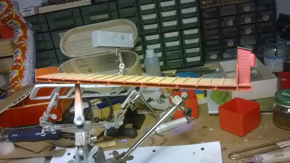

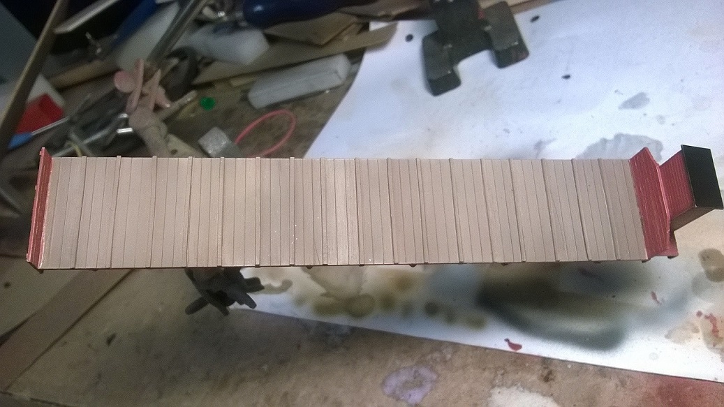

MessaggioInviato: lunedì 15 giugno 2015, 20:00
Messaggi: 1739
Località: udine collinare
in via di verniciatura.....
mandi, max
WP_20150615_006.jpg [ 232.34 KiB | Osservato 5341 volte ]
WP_20150615_005.jpg [ 249.87 KiB | Osservato 5341 volte ]
MessaggioInviato: martedì 16 giugno 2015, 21:11
Messaggi: 1968
Molto bello!
Vedo che hai messo la garitta più moderna e lasciato la sponda vecchio stile. Se ti interessa ho ripescato su Photorail un foto di un carro in trasferimento per la demolizione, allestito proprio come il tuo.
Si vede che le FS ad alcuni carri hanno modificato la sponda facendola tutta dritta, mentre ad altri hanno lasciato quello d'origine e cambiato solo garitta.
Alex
MessaggioInviato: mercoledì 17 giugno 2015, 7:59
Messaggi: 1739
Infatti ho usato proprio quella come modello anche se il tavolato non è cosi mal ridotto come in foto....
Ora proverò a vedere per gli stanti.
Mandi, max
